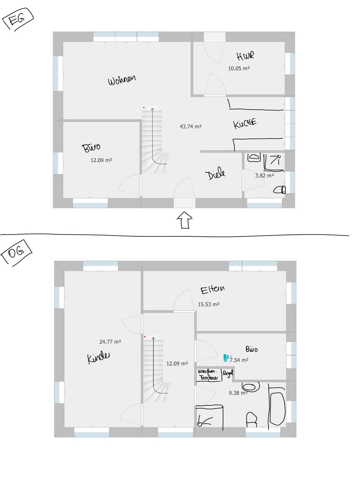

Liebes Forum,
ich möchte hier mal unseren Plan für unser Haus zur Diskussion vorstellen. Falls ich im falschen Forum gelandet bin, bitte verschieben 🙂 Danke!
Ich lese in Foren mehr als zu posten, man sehe mir Anfängerfehler nach 🙂

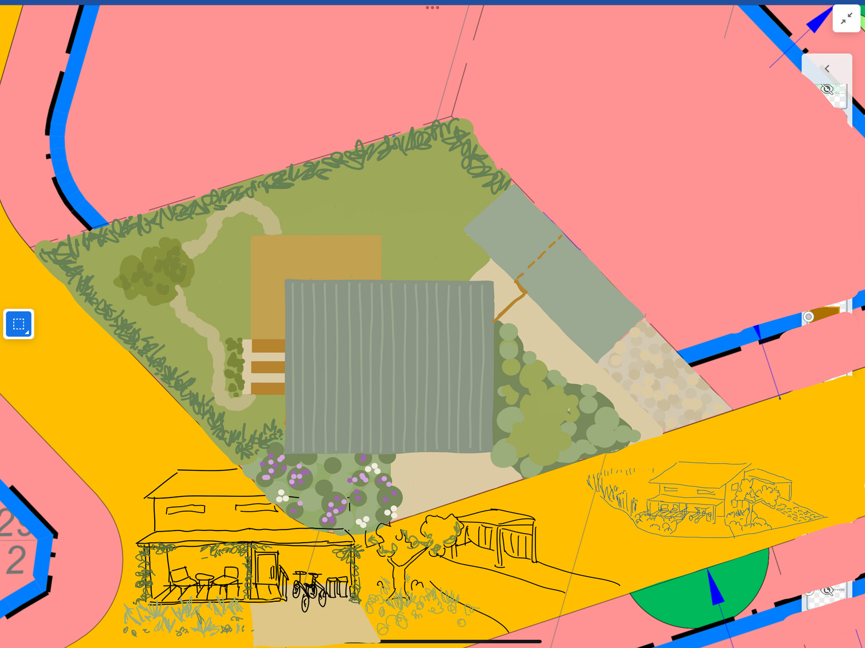

Da unser gewünschtes Grundstück die Möglichkeit bietet, und der Bebauungsplan auch (keine Firstrichtung), möchten wir das Pultdach nach Süden ausrichten. Wir haben auch probiert das Haus links oder rechtsbündig an die Grenze zu setzen, aber das gefällt uns nicht. Der Bebauungsplan gibt auch eine maximale Höhe von 7m für Häuser mit Dachneigungen kleiner 15° vor. Die hohe Seite ist also 7m hoch, mit 3,23 Innenraumhöhe, die niedrige Seite hat innen 2,32. Wir planen auch eine kleine Veranda vor dem Haus ein (Süden) mit Platz für Räder und evtl Mülltonnen. Auf dem verbleibenden Platz wird irgendwann eine Sitzecke hinkommen.

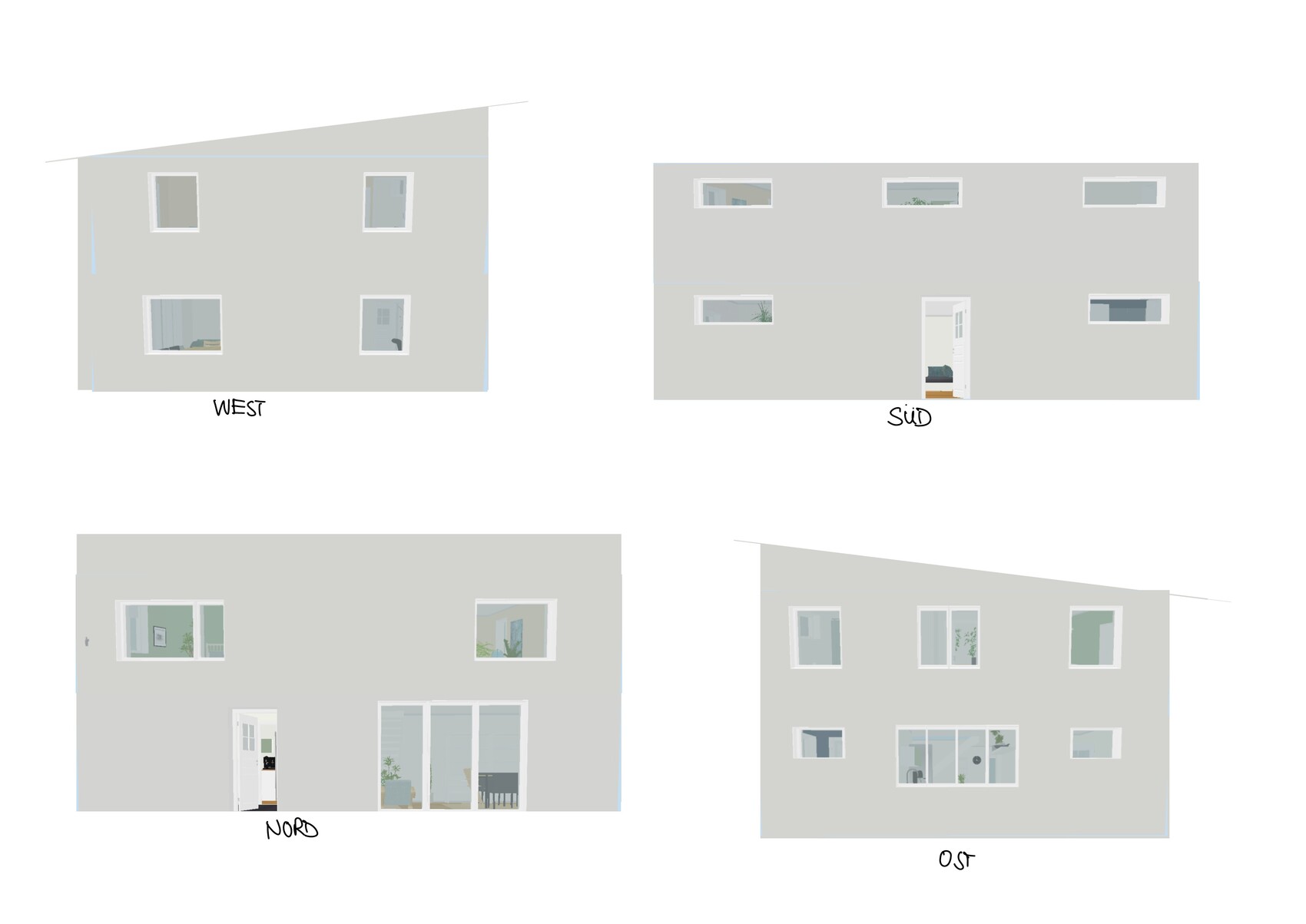

Den Grundriss war in der allerersten Version vom Hausbauer, aber hat mit dem jetzigen Grundriss nur noch die Außenmaße gemeinsam. Die angehängte Hausansicht hat auch meine Freundin gezeichnet, die war für uns in erster Linie für die Fenster von Bedeutung (Die Beschriftung der Himmelsrichtungen und Hausseiten stimmt, das Dach jedoch nicht!)
Wir werden wohl auch in nächster Zeit das Haus von Helios gezeichnet bekommen, dann können wir uns das noch besser vorstellen - werde dann hier updaten 🙂

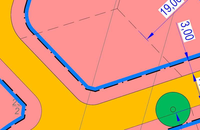

Zu den Haus-Details kann ich nichts sagen. Aber was mir auffällt: Das Haus, so wie es jetzt eingezeichnet ist, überschreitet die Baugrenze, das muss also weiter zurück.
Dürft ihr das Haus an der Kreuzung überhaupt schräg stellen? Bei uns geht das zB nicht, da müssen die Häuser in einer Linie stehen, im Kreuzungsbereich entweder zu der einen oder zu der anderen Straße parallel ausgerichtet.
Um den Grundriss zu diskutieren wären die genauen Maße hilfreich.

- Wie sehen die Baugrenzen aus? Der umlaufende 1 Meter Dachüberstand schlägt ganz schön zu bei der Geschossflächenzahl.
- Du hast mit 10.000 EUR für Erdarbeiten kalkuliert - hast Du ein Bodengutachten? Das kann schnell mal schief gehen, denn 10.000 EUR ist sehr sehr wenig.

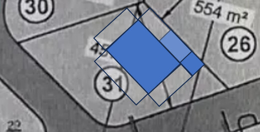

Wie gross ist das Haus? Ich habe mal mit Abstandsflächen ein Haus 12*7,5 eingezeichnet. Randbebauung mit mehr als 9 m länge habe ich in kaum einem Baugebiet gesehen. Sag doch mal was der Bebauungsplan vorsieht.

Er schrieb in meinem Thread 8x11m

Das Haus ist 8x11m außen. Wir haben es mit Maßstab versucht in das Baufenster einzupassen, das sollte uns gelungen sein. So wie wir es da reinstellen möchten, können wir bis 9x12m gehen. Aber der Hausbauer wird es mit Lageplan ordentlich einzeichnen (lassen) und dann haben wir es "fix". Vom Bebauungsplan her sollte das gehen, ich habe nichts gegenteiliges gelesen.

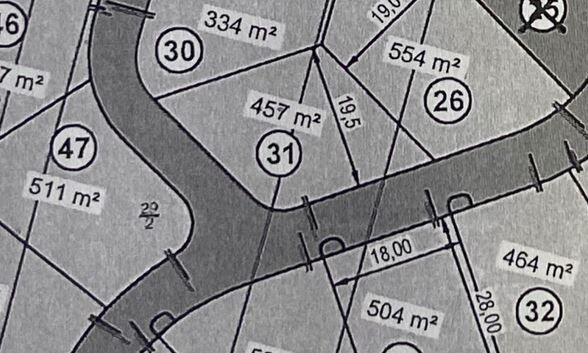

- Baugrenze rund rum 3m, sieht man besser im Bebauungsplan, habe ich versucht anzuhängen, aber der ist .pdf. Hier ein Ausschnitt:

- Bebauungsplan findest du unter: Neubaugebiet Armsheim Im Pfad. Auf der Webseite der Gemeinde unter "Downloads"
