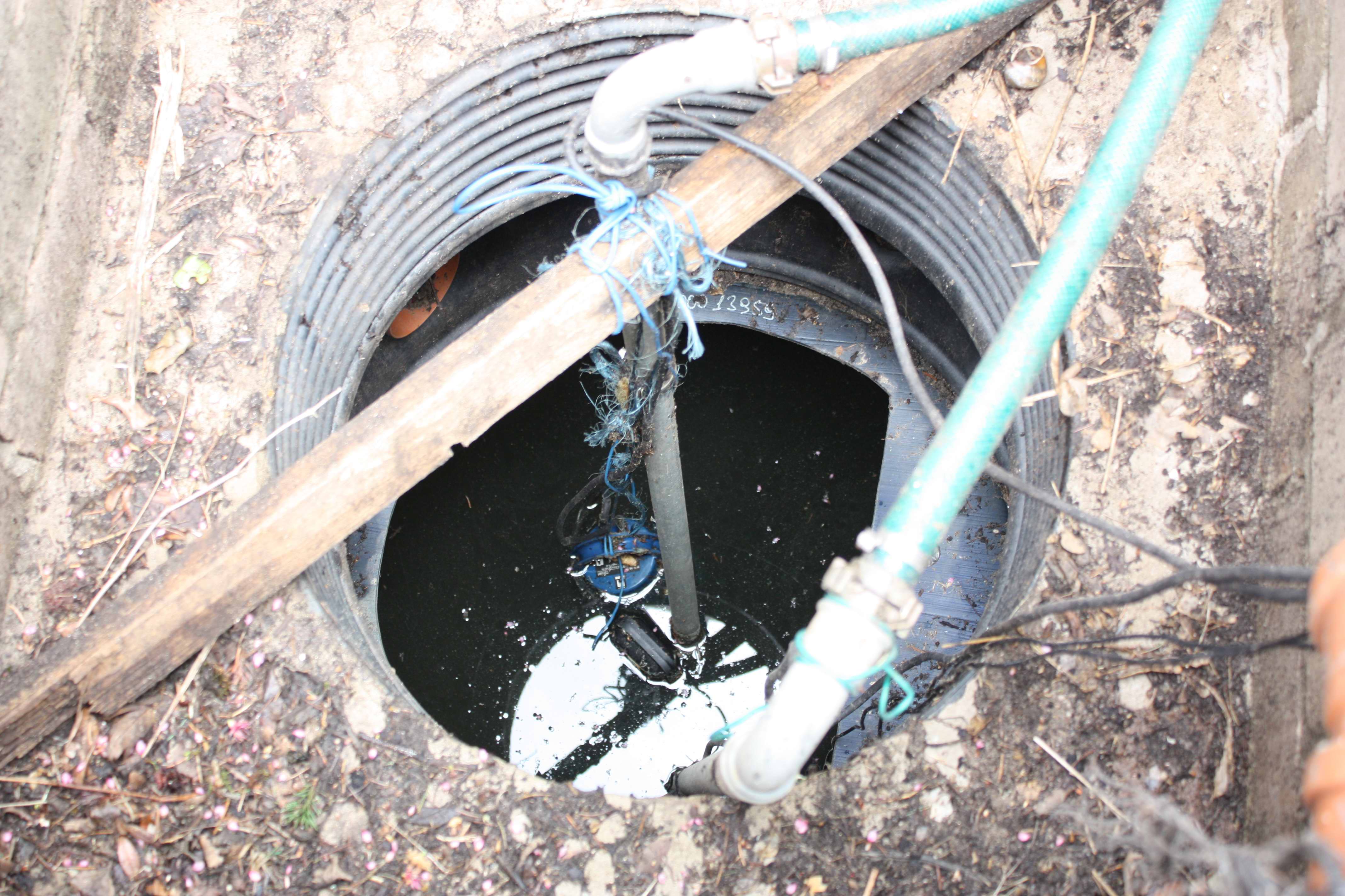

Ich habe es nach Absprache mit der entsprechende Stelle und um die Entsprechende Abgabe (mehrere Hundert Euro pro Jahr) zu sparen so gemacht.
Im Tank befindet sich eine einfache Schmutzwasserpumpe aus dem Baumarkt für ca. 40 €. Diese wurde recht weit oben angebracht um den Wasserstand nicht zu hoch werden zu lassen. Habe mal auf die schnelle einige Bilder gemacht.
Bild 1 zeigt die Pumpe und den Anschluss welche dafür sorgt das der Wasserstand nicht zu hoch wird. Im Vordergrund sieht man noch ein Rohr welches zu der Pumpe führt welche auf dem Tankboden steht (gleiche Pumpe wie oben) mit der man den Garten tränken kann, allerdings sicherheitshalber nicht mit einem Rasensprenger da ich befürchte das dann die Düsen verstopft werden da ich nirgendwo einen Filter verbaut habe.
In der übrigen Zeit dient diese zweite Pumpe auch dazu wenn der Zulauf höher ist als das was die eine Pumpe wegschaffen kann bzw. falls Pumpe 1 einen Defekt hat so sorgt die zweite Pumpe dafür das Wasser aus dem Tank entfernt wird. Dann allerdings bis fasst nichts mehr drin ist (Schwimmschalter gesteuert).

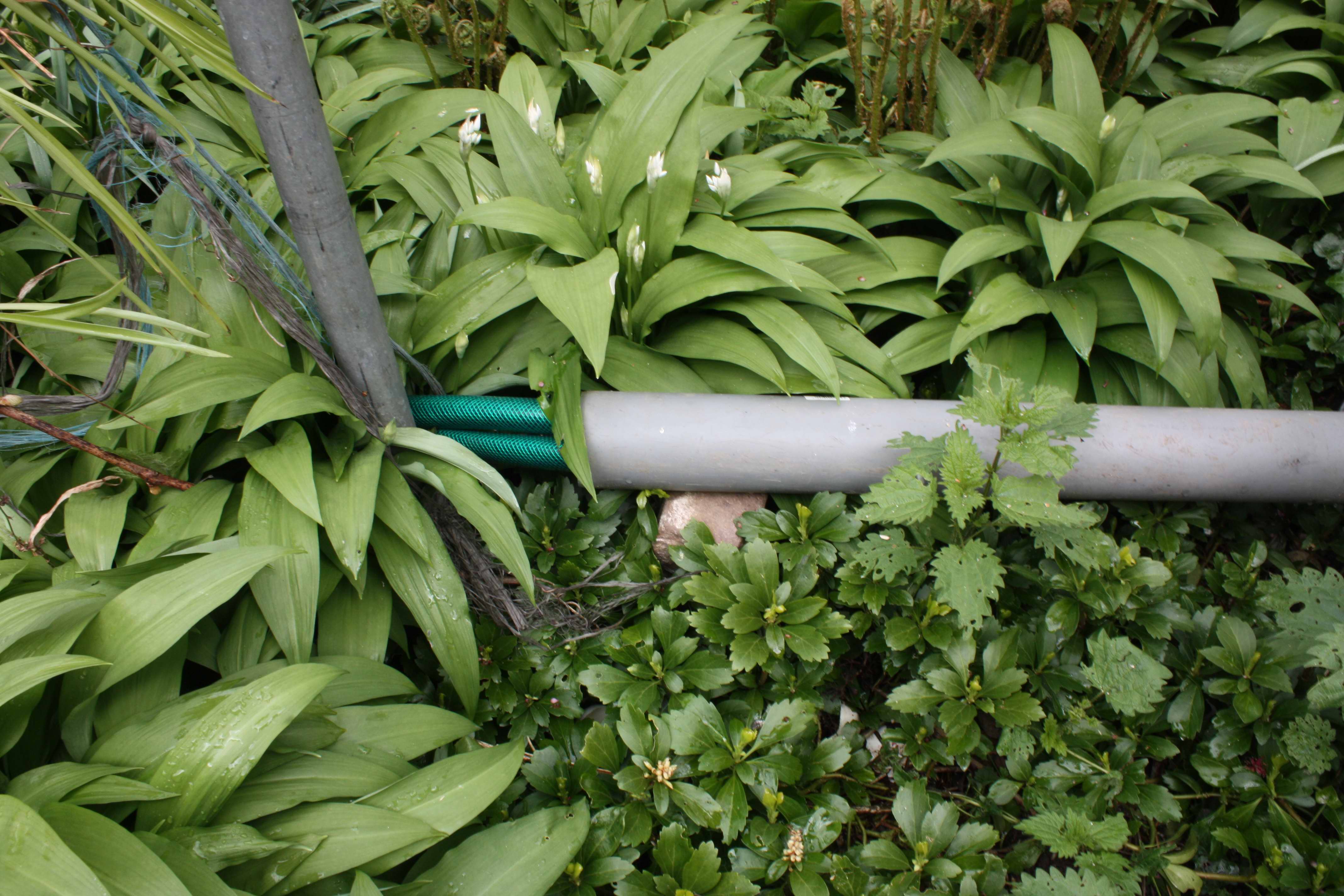

Bild 2.
Hier sieht man die Schläuche wie sie in das von mir verlegte 75er Abwasserrohr gehen.

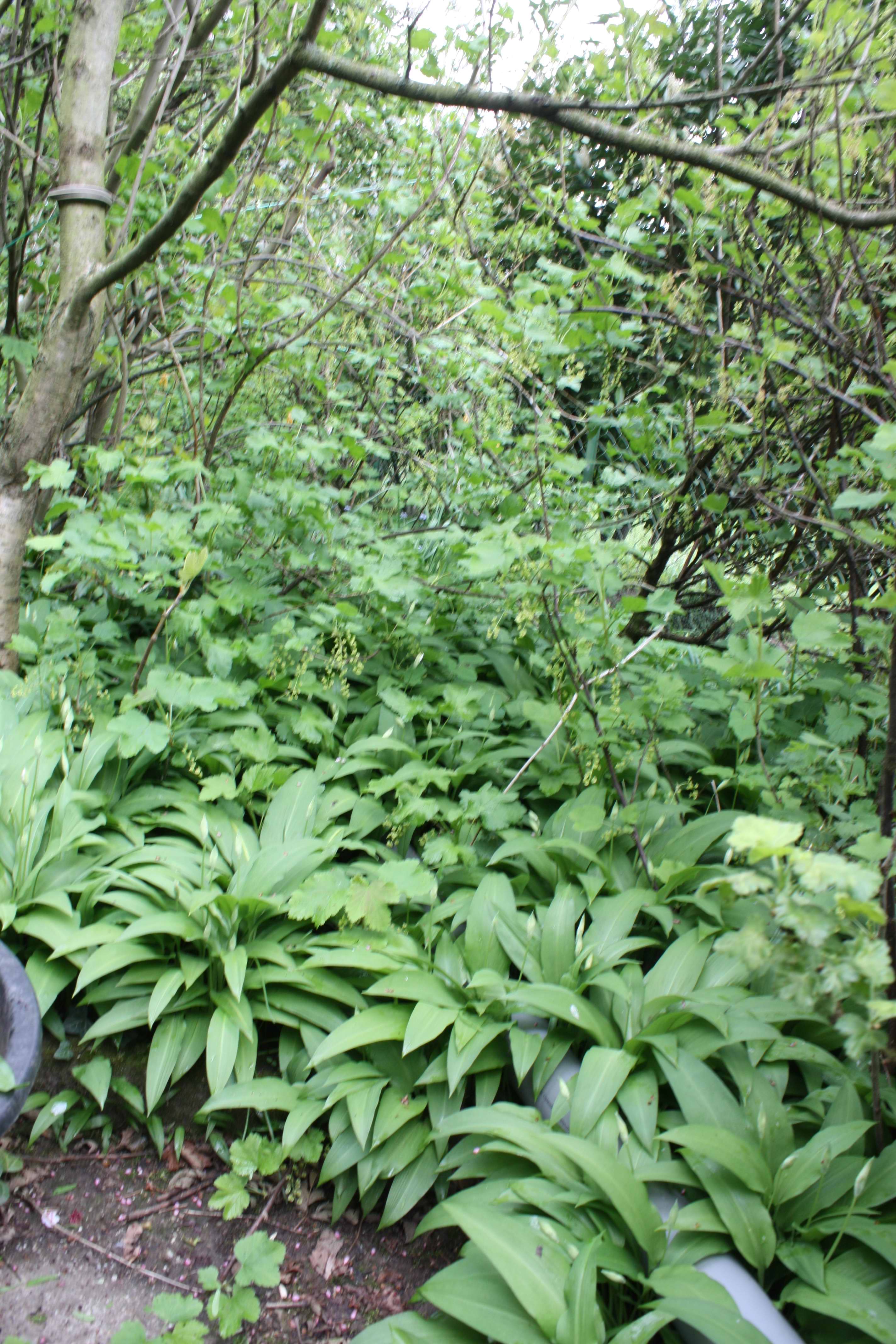

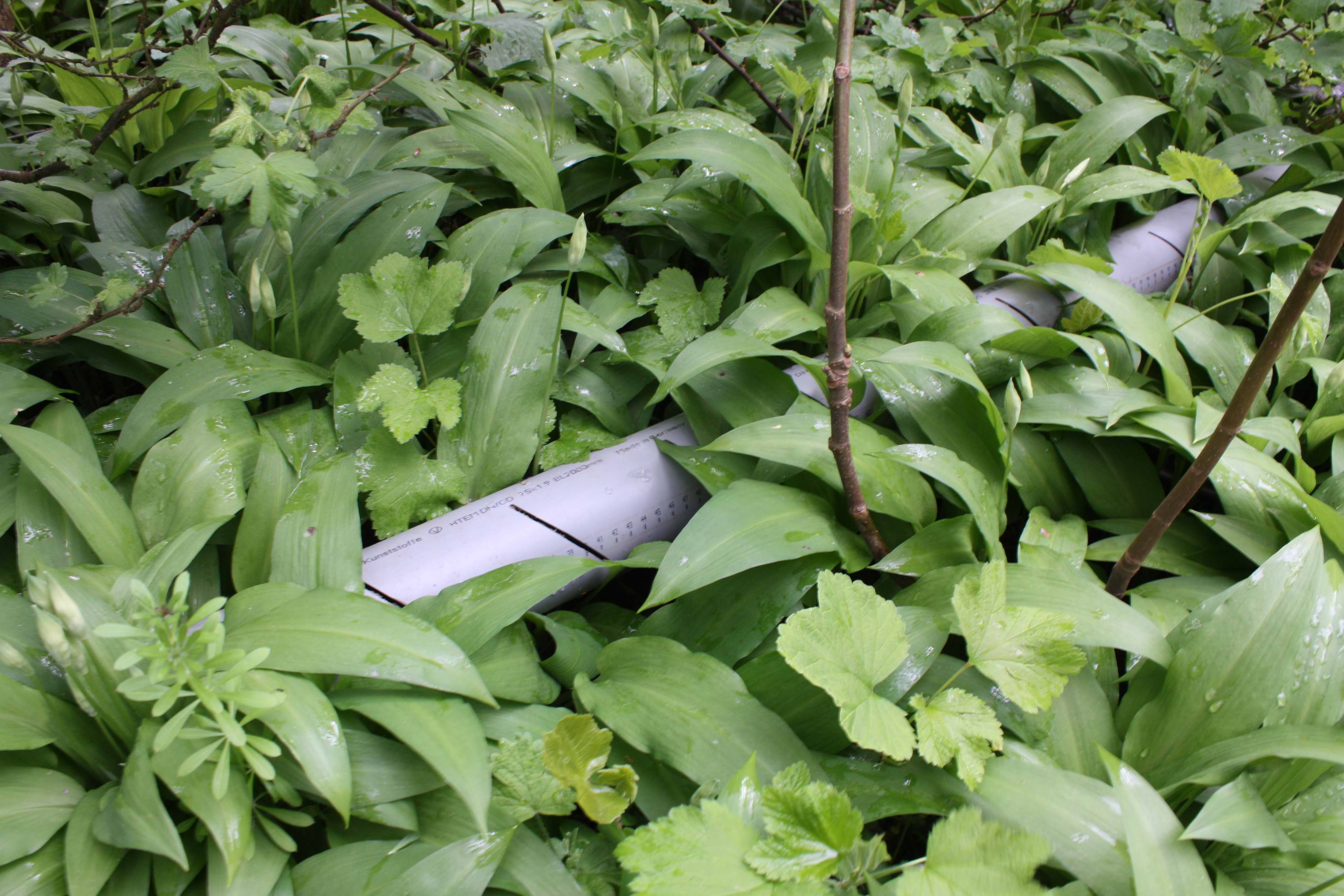

Dieses Rohr liegt Oberirdisch im Garten. Dieses habe ich einseitig mit einer Kreissäge geschlitzt (Bild 3). Die einzelnen 2m Stücke habe ich dann ohne die Abdichtungsgummis zusammengesteckt so das man die einzelnen Stücke leicht verdrehen kann wodurch man gewissermaßen einstellen kann welche menge an Wasser wo austreten soll. Da dieses Rohr sich auf einer Fläche befindet wo Bärlauch steht sieht man diese Leitung zur Zeit nicht bzw. kaum wie man auf den Bildern 3 und 4 sieht. Soll bedeuten das man durch geschickte Bepflanzung diese Rohre verstecken kann.
Bild 2.
