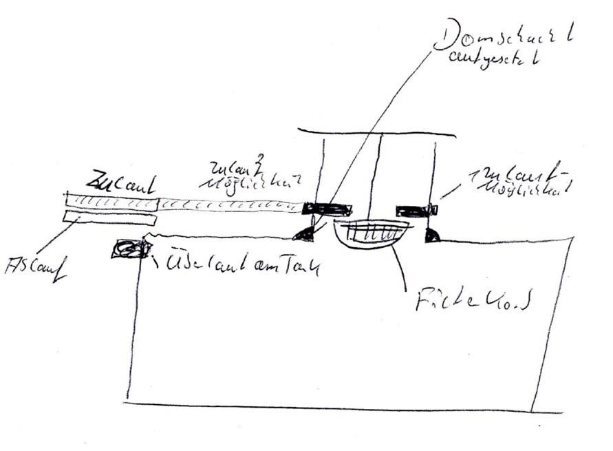

Hallo liebe Forengemeinde,
ich habe ein Problem mit der Höhe von Zu und Ablauf für meinen 4Rain Flachtank 5000 Liter. Der Ablauf zum Regenwasserschacht ist mittig gesehen ca. 12 cm tiefer als der Zulauf. Das Problem ist nun der Tank. Hier liegt der Zulauf im Dom und der Überlauf am Tank mittig 27cm auseinander.
Da ich die Höhe vom Zulauf annehmen muss ist nun die Frage wie bekomme ich es hin das der Überlauf funktioniert. Ich habe mal eine kleine Zeichnung beigefügt fürs leichtere Verständnis.
MKoni
16.04.17 22:20
So hier die Anlage.
Der Domschacht ist nur aufgesetzt auf den Tank und hält durch das verfüllen mit Sand. Da der Zu und Ablauf vom Regenwasser so vorgegeben ist (unter Garage und Pflastersteine verlegt worden) kann ich da nichts ändern. Ich frage mich nun ob der Anschluss des Überlaufes trotzdem funktionieren würde (durch den Druck des Höhenunterschiedes) oder ob ich den Zulauf an Möglichkeit 1 anschließe und den Ablauf an Möglichkeit 2. Nur was ist dann mit der Filterung und dann ist der Dom am Aufsatz auf den Tank nicht dicht da nur aufgesetzt.....

Im Dom kommt von der einen Seite das Wasser vom Dach usw. auf der anderen Seite geht die Leitung (Rohr, Schlauch) von der Pumpe zu der Zapfstelle. Der Überlauf befindet sich am Tank, nicht am Dom, und diese Leitung geht zum Kanal oder einer Versickerungs Einheit.
Falls bei dir der Anschluss z.B. an den Kanal höher liegt als der Überlauf am Tank so geht es nicht da wirst du dann eine Pumpe benötigen welche bei einer bestimmten Höhe etwas Wasser in den höher liegenden Kanal, Versickerung Pumpt.

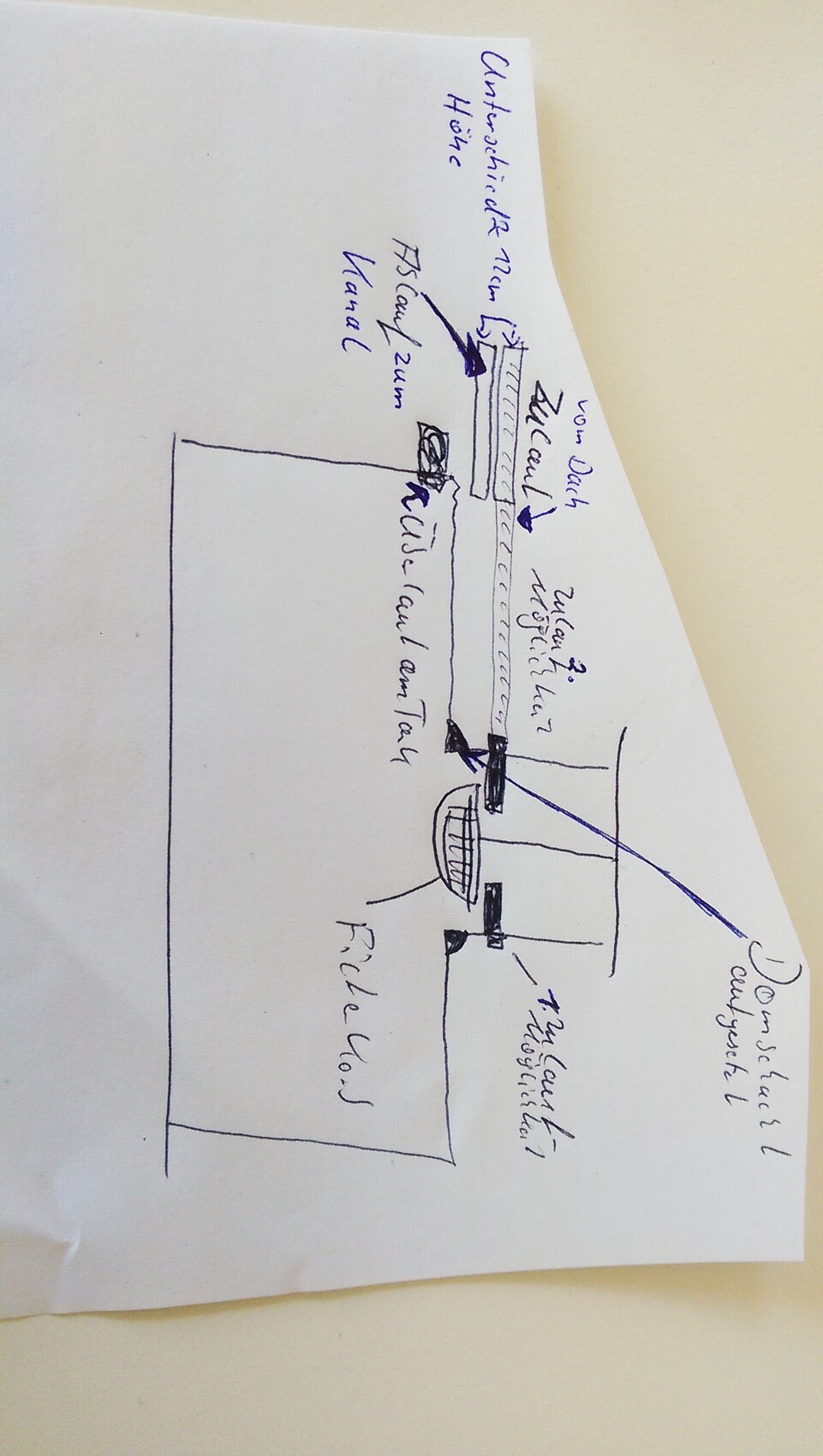

MKoni
17.04.17 09:49
Der Überlauf zum Kanal liegt wie auf der Skizze zu sehen über dem vom Tank, jedoch unter dem Zulauf. Wobei ich natürlich auch den Überlauf direkt anschließen kann dann ist die Zulaufleitung aber unter der vom Tankzulauf. Der Tank ist noch nicht montiert.

Gartenfreund
18.04.17 08:23
Du schreibst von Überlauf, Zulaufleitung und Zulauf. Deshalb habe ich ein wenig Schwierigkeiten dir zu folgen.
Vielleicht sollten wir uns mal auf folgendes einigen.
In deiner Skizze die Leitungen bzw. Anschlüsse von oben nach unten betrachtet.
Zulauf (Dach, Entwässerungsrinne usw.)
Kanalanschluss
Überlauf am Tank
Wie ich schon schrieb. Wenn der Kanalanschluss höher liegt als der Überlauf und dieses Rohr auch nicht mehr tiefer gelegt werden kann (so habe ich es verstanden) so muss du eine Pumpe verbauen welche den Wasserpegel im Tank auf eine Max. Höhe hält. Habe ich auch so gemacht. Nur mit dem Unterschied das ich das Wasser nicht in den Kanal Pumpe sondern im Garten versickern lasse.
Alternativ zur Pumpe könnte man auch falls möglich eine Rigolenversickerung verbauen.
MKoni
18.04.17 09:01
Ja so ist die Anschlussreihenfolge richtig.
Was könnte bzw müsste das für eine Pumpe sein? Eine Versickerung ist leider nicht erlaubt als Überlauf, eine Ableitung muss in den Kanal erfolgen.
Ich habe an folgende Lösungen gedacht:
1. Idee: Den Dom fest auf dem Tank verkleben und den 2 Zulauf als Überlauf nutzen. 2 Möglichkeit ist normal Zugang für Zuleitung E-Leitung Pump + Druckleitung Pumpe aber diese könnte auch höher im Dom angesetzt werden (Loch selber herstellen).Hier Problem der z.B. Filterung
2. Idee: Überlauf Tank an Zuleitung Kanal anschließen mit einer Art Siphon (wie Waschbecken) oder direkt da Wasser eigentlich rausgedrückt werden müsste da Zulauf höher als Ablauf.
