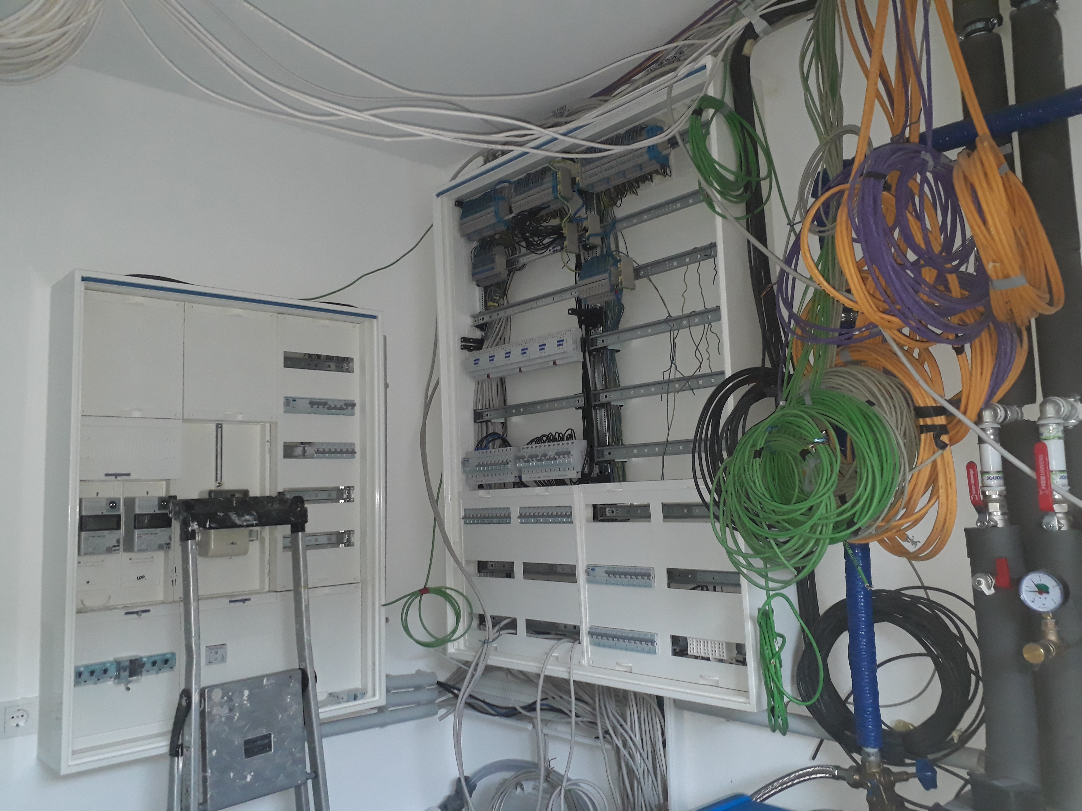

borxx schrieb:
Nochmal zum Anfang, liegen denn überall Kabel und sind diese sauber aufgelegt und beschriftet und sind alle KNX-Komponenten vorhanden?
Sind die Aktoren verdrahtet im Schaltschrank? Hast du eventuell mal ein Bild wie das Drama ausschaut?
Hatte ich schon eigentlich gesagt,

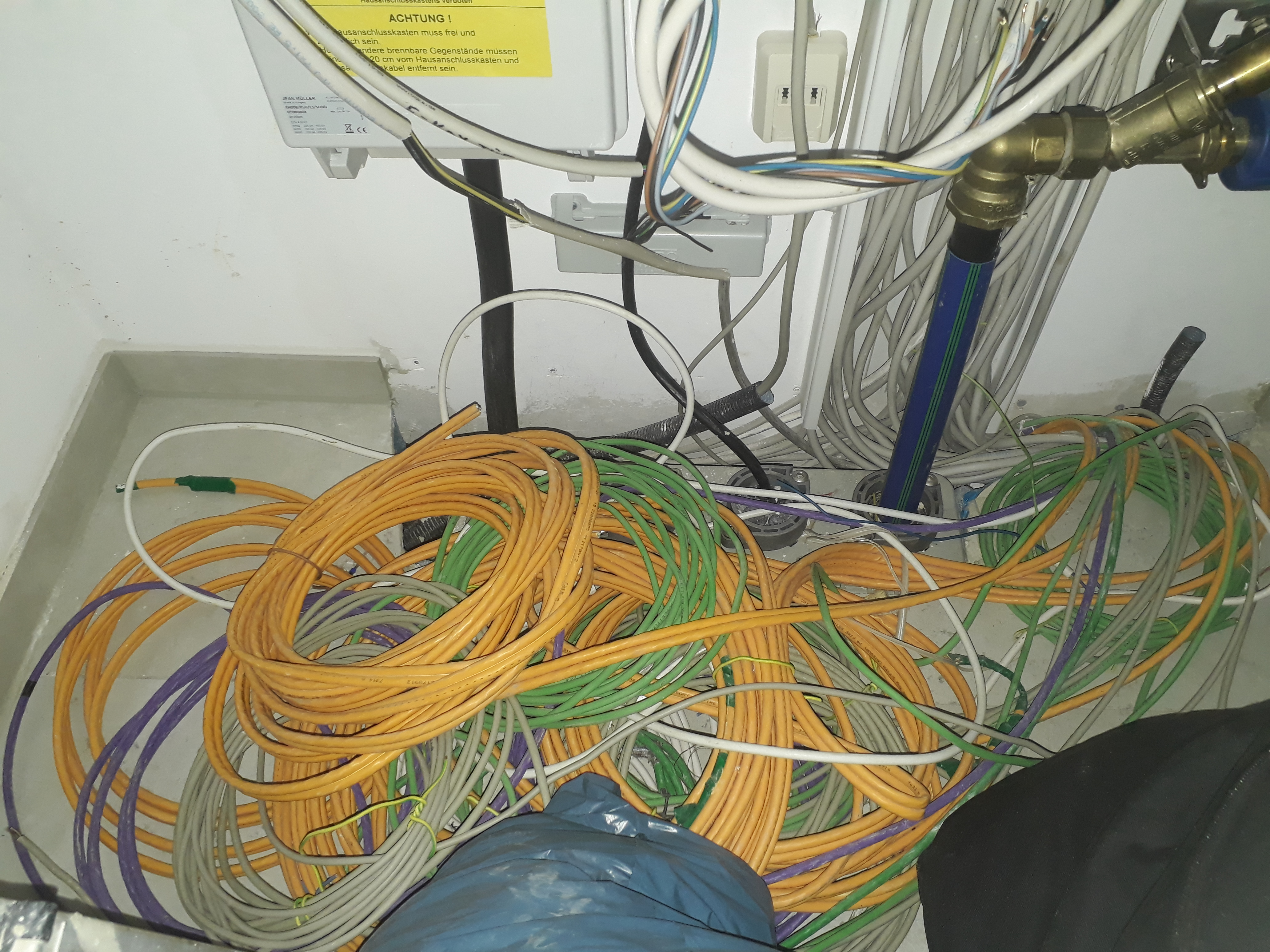

es wurden die Kabel bis zum Verteiler gelegt , hier fehlen jedoch die Aktoren...beschriftet sind die Kabel auch , ob es für nachvollziehbar ist , das weiss ich nicht.
Elektrischer Verteilerkasten mit vielen Kabelbünden und bunten Schleifen im Technikraum.
Verknotete bunte Kabel (orange, grün, lila) auf dem Boden neben Rohren und Geräten.
borxx
08.04.21 14:24
Ja manchmal hilft ein Bild mehr 😉
Leider fehlt dort ja nun wirklich die komplette Aktorik... dann würde ich in de sauren Apfel beissen und Anwalt/Gutachter befragen was da noch zu machen ist, wenn das irgendwie noch geldtechnisch möglich ist. Den Schrank komplett bauen und alles parametrieren ist noch ein "wenig" Arbeit. Vorher braucht´s noch einen Abgleich mit den Planungsunterlagen, was dort alles schon anders ist.
