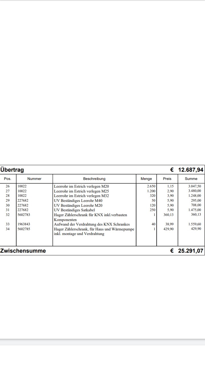

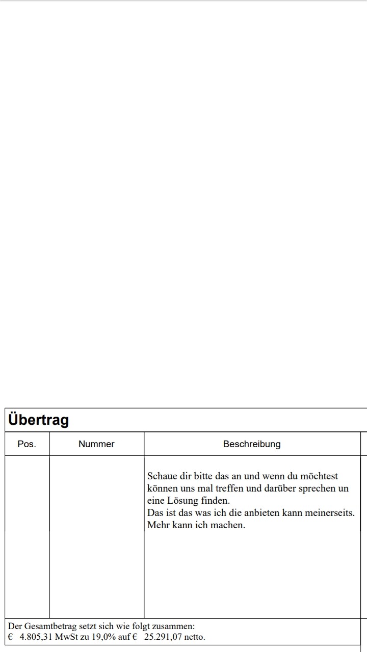

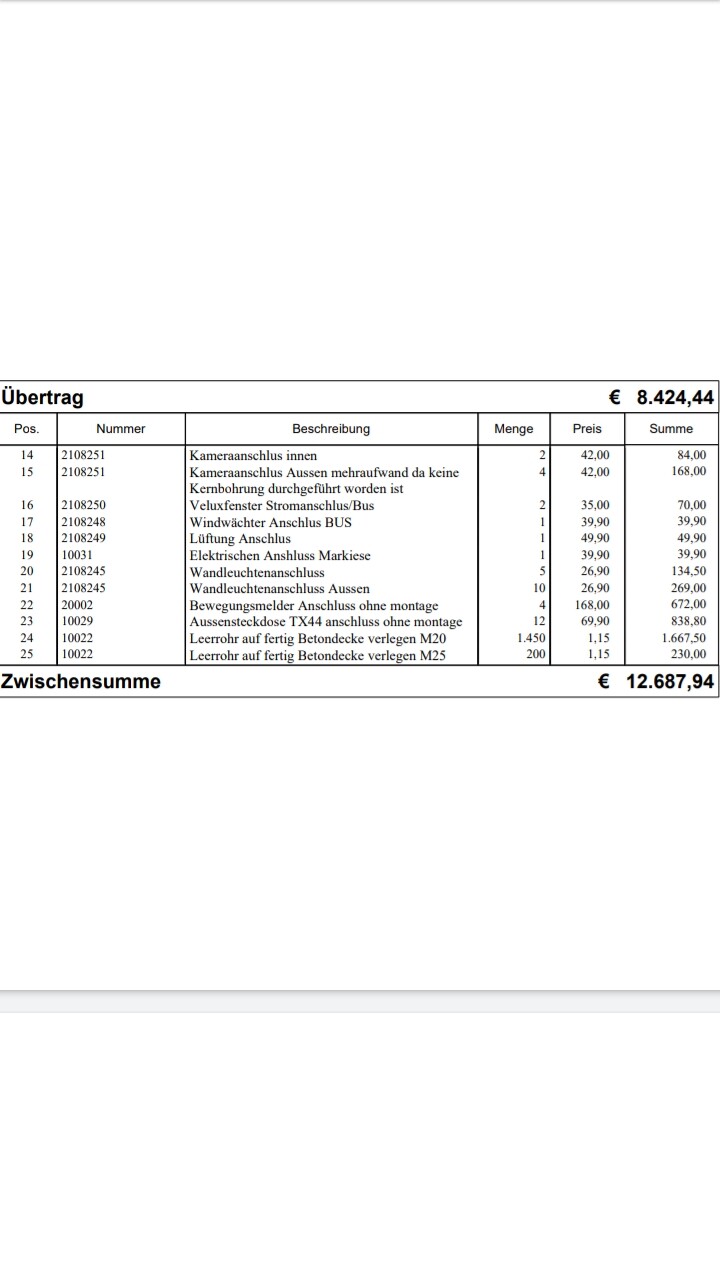

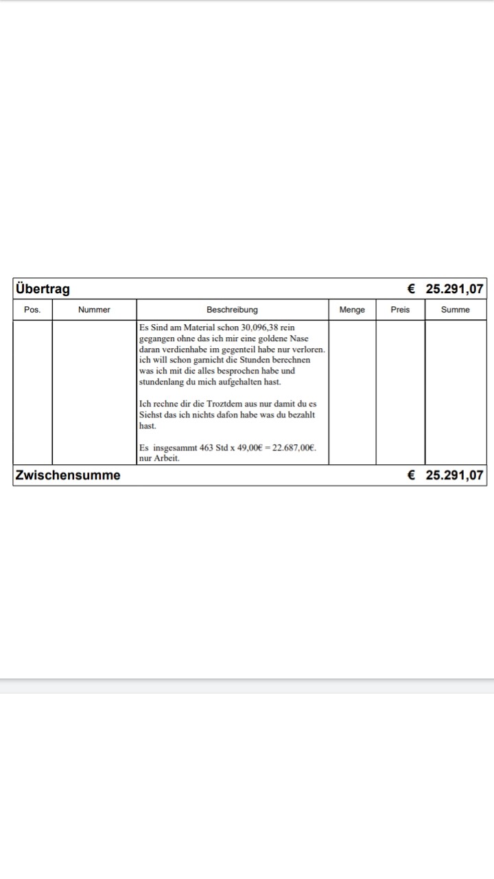

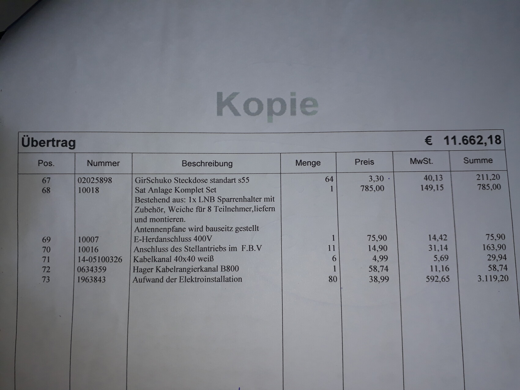

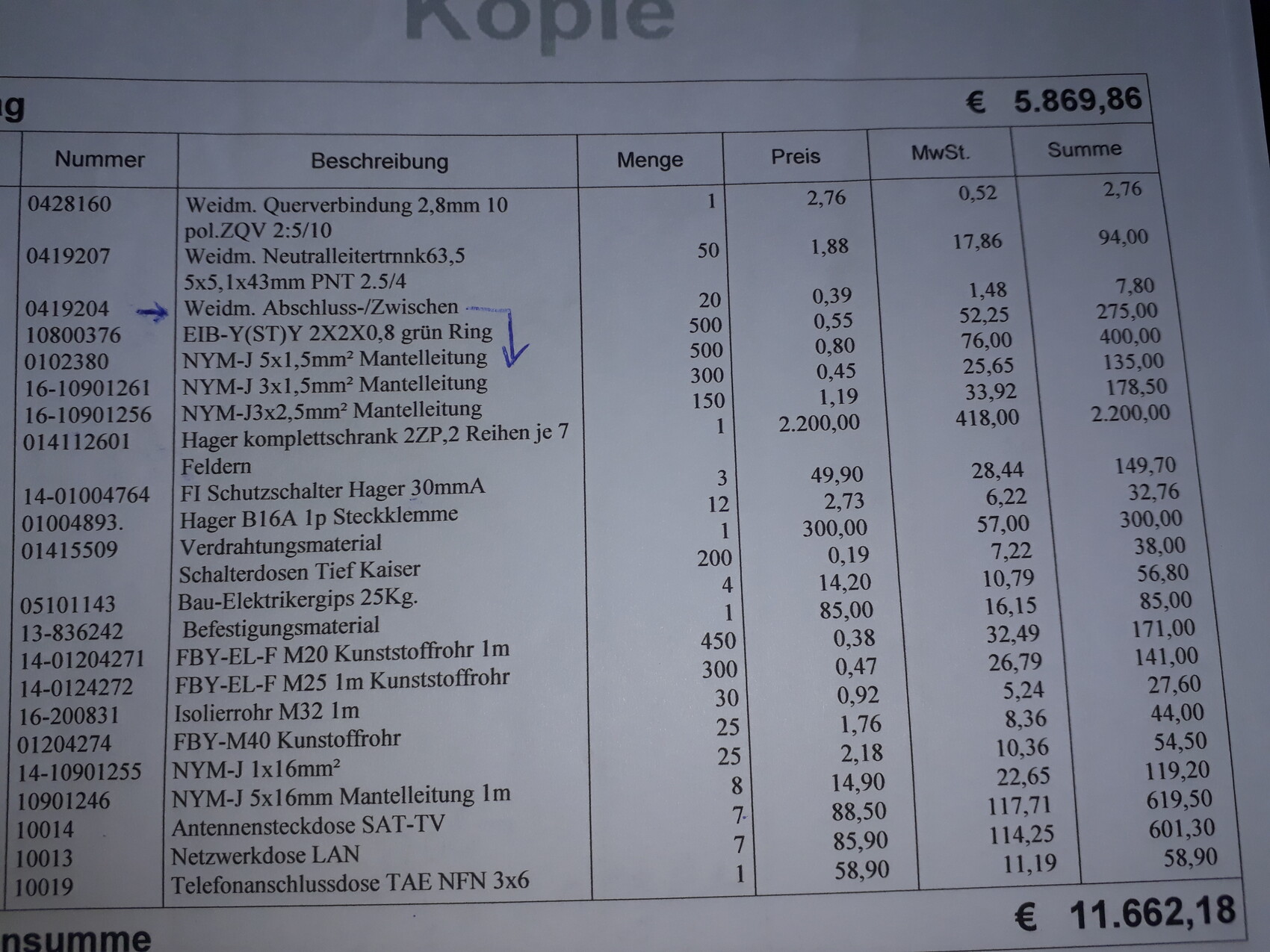

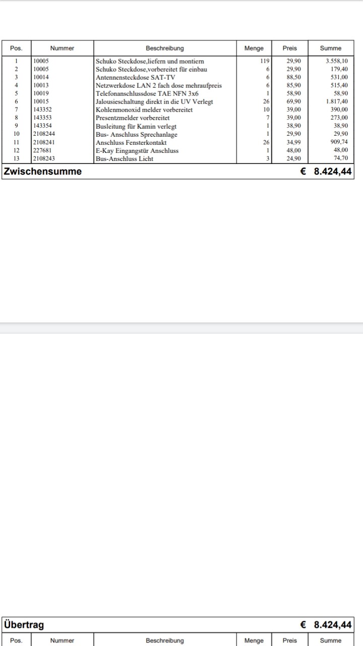

wollte euch von einem Update berichten, der Elektriker hat mir die Auflistung geschickt.
Was mir direkt aufgefallen ist , die Preise sind plötzlich gestiegen und ich habe nur 18 Fenster/Jalousien...die letzten beiden Bilder sind vom ersten Angebot damals, es war eine abgespeckte Form von KNX oder so, da sieht man aber den Steckdosenpreis, ich bin mir auch sicher , dass er mit der Meterzahl der Leerrohre übertrieben hat.
Was meint ihr ?

Grundsätzlich muss der Elektriker seine Zeit kalkulieren und ins Angebot rechnen. verkalkuliert er sich, ist das nur Dein Problem, wenn diese durch dauernde Änderungen oder extrem hohen Kommunikationsbedarf entstehen.
Ich würde folgendermaßen vorgehen:
  • Feststellen was fehlt.
  • Betrag dafür + Risikozuschlag einbehalten
  • Fertigstellen lassen
  • Materialpreiserhöhungen und Rohrmeter sind für mich nicht eindeutig erkennbar, aber auch in der Summe nicht so relevant.
  • Rechnung wie zuletzt gefordert begleichen - bei 100% Funktion.
  • ach ja - und auch wenn es reizt: Keine Bemerkungen zur individuellen Auslegung der Rechtschreibung - gießt nur Öl ins Feuer.
Damit bekommst Du das gewünschte Ergebnis und hast die kürzeste Zeit Ärger. Vielleicht nicht nach allen Regeln der Kunst finanzoptimiert, aber lebensqualitätsoptimiert.

Aber 2600m Leerrohr :-)? Habe EG und OG 200qm2 und Dachboden ca. 65 qm2 (aber dort ist nicht so viel Elektro.

Oh je, der alte macht die Arbeit nicht fertig, das habe ich nicht bedacht. Soll er halt den Rechtsweg beschreiten. Dir reicht es die Aufstellung anzufechten und die Rechnung als falsch abzulehnen. Was gemacht wurde musst Du natürlich bezahlen. Massennachweise gehen in der Regel über Aufmaß - anfordern.
