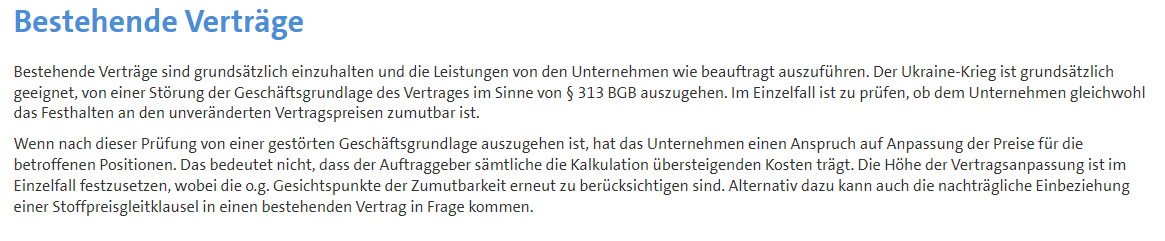

Es ist tatsächlich so einfach - wenn die Umstände dazu passen.

Das hätte der Häuslebauer zu beweisen. Ohne Nachweis braucht man über eine Vertragsanpassung gar nicht erst nachzudenken. Da gilt tatsächlich weiterhin Festpreis ist Festpreis.

Das sagen z.B. unsere Handwerkskammern - ist Ausfluss eines Erlasses des Bauministeriums (bezieht sich auf diverse Baumaterialien, kann man online nachlesen. gilt zunächst bis 30.06.). Also der 313er kann sehr wohl "so einfach" angewendet werden. Ach ja, eine Übernahme von mehr als 50% der Mehrkosten erachtet der Erlass als unzulässig.
Bild zeigt Überschrift Bestehende Verträge und Fließtext zum Vertragsrecht.
