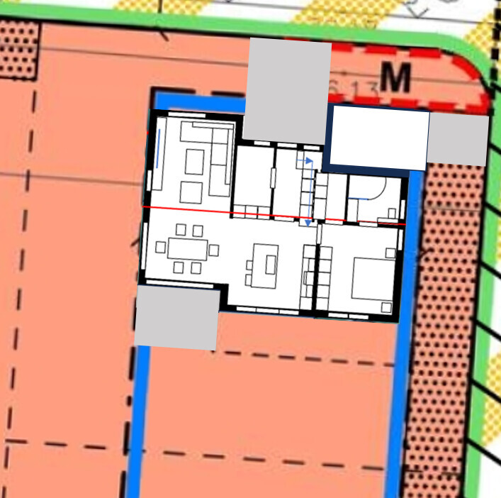

Hier mal ein Vorschlag mit int. CP. Das Haus hat ca. 150m2 Wohnfläche
Grundriss eines Apartments mit Wohnzimmer, Essbereich, Küche und Schlafzimmer auf farbigem Lageplan.
So in der Art wäre es echt nett, schmales Haus und Terrasse Richtung Süd-West.
150qm Wohnfläche kommt unserer Vorstellung bzw. unserem bisherigen Plan recht nah, klein aber fein.
Die 3 m vor dem Carport reichen nicht. Es werden 5m im Bebauungsplan gefordert.
Das habe ich wohl überlesen?
Man kann ja mal beim Bauamt anfragen ob eine Abweichung möglich ist. Mit der Begründung Müllplatz geht da eventuell etwas.
