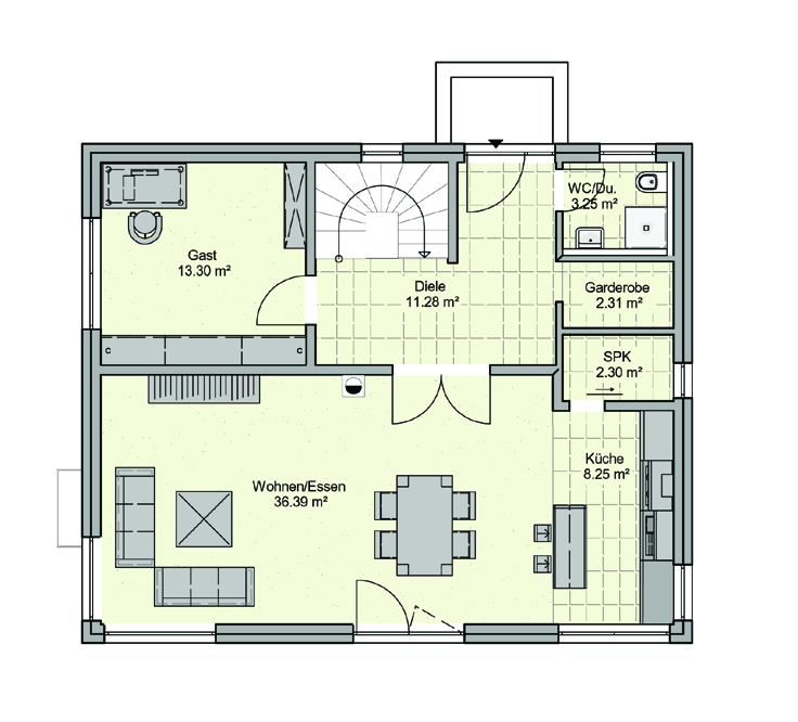

Da ich zufällig an anderer Stelle diesen Grundriss gesehen habe (ist sicherlich debattierbar, soll hier nur einer Darstellung der Fenster dienen): Wenn man es so ähnlich löst, kann man an der Nordseite fast vollständig die Garage anbauen; im offenen Treppenhaus kommt Licht durch das OG-Fenster und im Gäste-/Arbeitszimmer hat man das Licht von Westen, ohne dass es eines Nordfensters bedarf. So hat man an der Nordseite ab Haustür (Richtung Westen) kein Fenster mehr, und könnte durch eine fast bündige Garage viel vom Garten erhalten.
Obergeschoss-Grundriss: Wohnen/Essen, Küche, Gastzimmer, Diele, WC, Garderobe.
