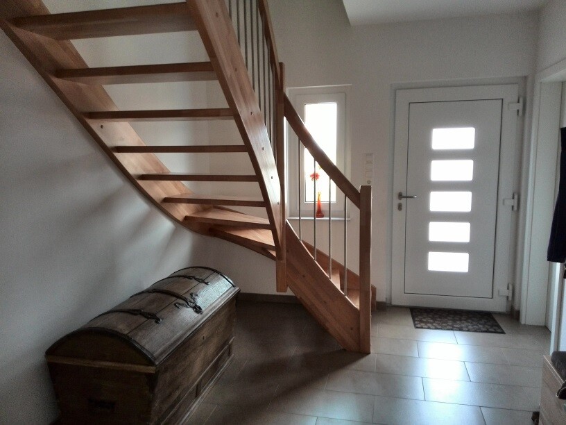

karismasen schrieb:
Den Eingangsbereich zu dunkel kann ich nicht nachvollziehen? Am Treppenaufgang haben wir doch Fenster und da sollte genügend Licht einfallen?
Wir haben auch ein Fenster an der Treppe, ähnlich wie Ihr. Ihr habt aber fast 6 m Flur, unserer ist 3,80 lang. Licht kommt bei uns noch durch die gegenüberliegende Glastür und durch die Haustür mit Glaseinsätzen. Aber: wir haben eine offene Treppe aus Holz.
Wie Du siehst, kommt hier das meiste Licht durch die Tür (bei uns scheint momentan die Sonne, Eingang geht nach Osten). Wenn Ihr jetzt eine geschlossene Treppe habt, wird es dunkler. Ausserdem ist der Flur länger und das Licht ragt einfach nicht soweit in den Raum rein.

Jaydee schrieb:
Schicke Truhe! Da sieht man mal, wie toll es aussehen kann, wenn man nicht immer die Garderobe unter der Treppe verplant, weil ansonsten kein Platz vorhanden ist 🙂
