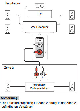

Wenn ich mir 2-Zonen-Receiver ansehe (beispielsweise Onkyo TX-NR525 oder Yamaha RXV577), dann sehe ich teilweise Chinch-Ausgänge für Zone 2!? Was mache ich dort?

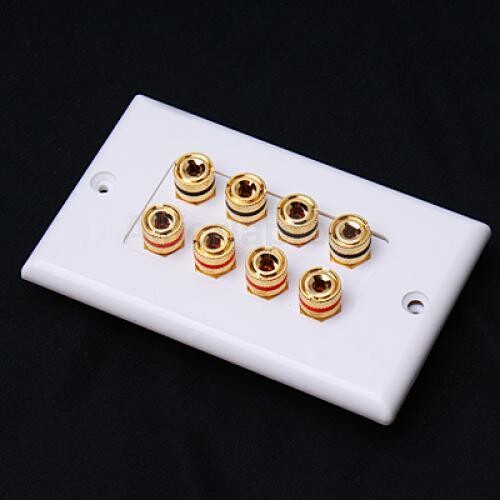

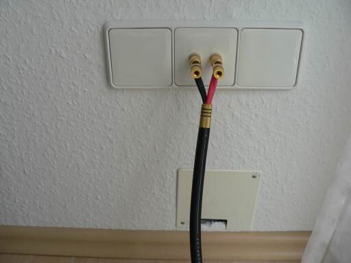

Im Bereich Receiver/Wand bzw. Lautsprecher/Wand würde ich mir Stecker sparen. Lass die notwendigen Lautsprecherkabel einziehen und günstige Auslassdosen montieren. Dann kommt das Lautsprecherkabel aus einer Dosen aus der Wand und geht direkt zum Receiver und zum Lautsprecher. Im Bereich Esszimmer kannst Du ja eine Variante wählen, die Bananas aufnimmt (wenn Du dort Lautsprecher nur temporär stehen haben möchtest, ansonsten wie im Wohnbereich)
Zone 2 = Zweiter Verstärker oder Endstufe notwendig (siehe Bedienungsanleitung TX-NR525)
Schematische Darstellung einer Heimkinoanlage mit AV-Receiver und Lautsprechern.
Kannst als Alternative einen Verstärker mit mehr Endstufen wählen. Dann 5.1 im Wohnzimmer und die letzten beiden Endstufen im Esszimmer - für draußen bleibt dann allerdings nichts mehr übrig. Bei drei Zonen wird es noch aufwendiger bzw. teurer.
Das würde ich nicht machen - meine empfohlene Dose kostet keine 60 Euro und Du hast eine saubere Lösung, wo man mit Bananensteckern verkabeln kann.

Warum hätte ich bei der Kabelvariante ebenso offensichtliche Kabel? Das wären doch nur die wenigen Zentimeter Wandauslass>Lautsprecher!?

: Welche Dose würdest du empfehlen? Mit "Bananensteckern"? Zum Verständnis: Das heißt, dass ich beim Receiver 4x2 Wandeingänge benötige (Bild 1), und bei jedem Lautsprecher (2x Rear, 2x Stereo Essbereich) einen normalen Auslass (Bild 2) - habe ich das richtig verstanden?
