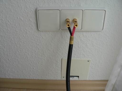

Warum Dosen mit Bananas? Meine Dosen kosten um 2 €, dafür habe ich keine zusätzlichen Steckverbindungen. Im Wohnzimmer bleiben die Boxen bis an Ihr Lebensende stehen (auch der Ort des Receivers wird sich nicht ändern), die Dosen sieht eh niemand. Dafür sind mir die Dosen zu teuer - mir haben schon die Bodentanks für die Surroundboxen gereicht .

Weißt Du es ? Ne, im ernst: Ich fand das wesentlich schöner, wenn man da Steckverbindungen hat. Kommt ja auch immer darauf an, wei man den Receiver stellt bzw. wie das Möbel ausschaut, wo es drin steht (evtl. ganz aus Glas oder sehr puristisch-nackt?).
Wie gesagt, WLAN hat da m.M.n. im Neubau primär nichts zu suchen, weil das nur eine Nachrüstlösung wäre - man kann doch im Rohbau so toll Kabel usw. legen, wieso das nicht nutzen?

@Sebastian79: Welche Dose würdest du empfehlen? Mit "Bananensteckern"? Zum Verständnis: Das heißt, dass ich beim Receiver 4x2 Wandeingänge benötige (Bild 1), und bei jedem Lautsprecher (2x Rear, 2x Stereo Essbereich) einen normalen Auslass (Bild 2) - habe ich das richtig verstanden?

1. Streaming: Internet, Cloud, Handy, PC, aber nicht vom Receiver
2. Stromkabel sind auch nur ein paar cm, die siehst Du hinter dem Gerät auch nicht
3. Yamaha: keine Ahnung, wenn er aber nur 5 Endstufen hat, dann wohl auch zweiter Verstärker nötig
4. Lautsprecherkabel reichen immer normale (zur Länge, Verstärker und Boxen passende) aus
