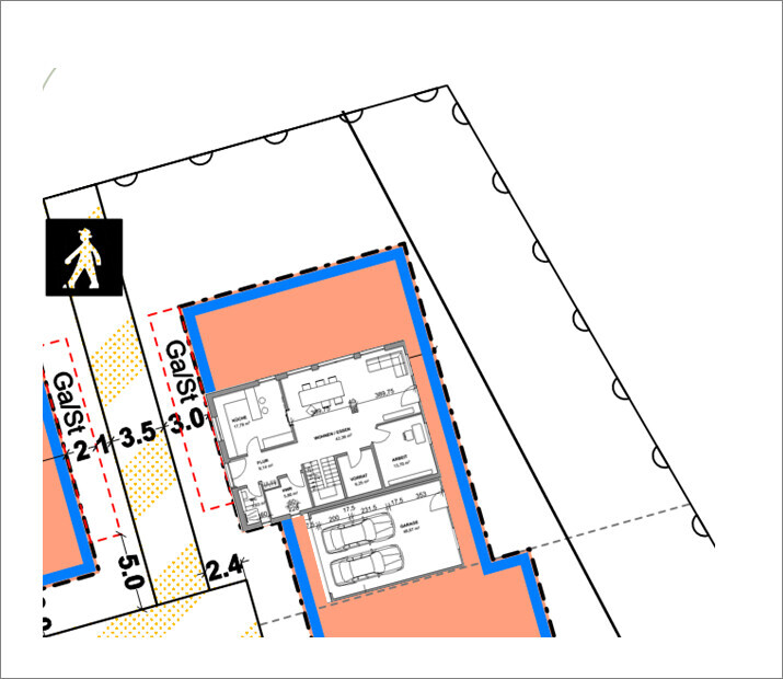

ich wollte mich auch noch mal melden. Im Anhang findet Ihr das Grundstück. Im Norden ist ein Grünstreifen, im Osten ein Graben, der noch kein Wasser führte, im Westen ist ein Gehweg, welcher zum Grünstreifen führt.
Kurz zu allen Fragen:
- Kinder sind nicht ausgeschlossen, sind aber auch nicht zu 100% in den nächsten 5 Jahren geplant
- Esstafel wird aktuell 4-6 Mal im Jahr aufgefahren, da stören auch die Türen nicht. Das Wohnzimmer sollte gemütlich sein, deswegen auch die "Abtrennung" durch den Kamin.
- Beim Fensterupdate tun wir uns am schwersten. Mit Stulpen, ohne, reicht die Größe aus, lichtes Maß ist ja nicht gleich fenstergröße? Wollten vor allem ins Grüne große Fensterflächen.
- Treppe mit Vorrat tauschen, schon häufiger versucht, die Ankleide, Elternbad und Schlafzimmer war die Ausgangsfunktion, um diese Zusammenstellung sollte sich das Haus aufbauen.
- Bezeichnung der Ansichten stimmt, siehe dazu Lageplan
- Schräge Wand zum Arbeitszimmer soll den Durchgang zum Wohnzimmer vereinfachen
- Größe Ankleide ist natürlich auch dem fehlenden Keller/Garderobe zuzuschreiben
Habt ihr ggf. Ideen zu Fenstern, oder weitere Anmerkungen?
Gruß
Alex

EveundGerd19.05.15 13:54
Ich würde das Kinderbad weglassen und ein großzügiges Kinderzimmer planen.
Das Büro könnte man ebenfalls im OG einplanen, dafür im unteren Bereich das Gäste-WC mit Dusche größer umsetzen.
Ob die Teilung in Hauswirtschaftsraum und Vorratsraum sinnvoll ist, würde ich auch nochmal überdenken. Der Vorratsraum ist meiner Meinung nach sehr unglücklich platziert.
Ich würde diesen Entwurf nicht weiter verschlimmbessern sondern nochmal von vorn anfangen.
ypg19.05.15 14:01
ich würde allerdings auch mal in Erwägung ziehen, das Haus anders zu positionieren bzw die Südseite nicht gänzlich zuzumauern... in diesem Sinne kann ich mich nur den Rat von anschliessen und neu anfangen. Dennoch gefiel mir der Grundgedanke im EG, auch wenn es sich bei Euch nur ergeben hat. Grundsätzlich ist es einfacher, das OG dem EG anzupassen (Grundmaße hat man eh im Kopf), denn dort ergibt sich bei anständigen Maßen auch ein gutes Raumbild. Meist tut man sich durch krampfhaftes Abkupern von einem Bereich nur unnötig schwer 😉
milkie19.05.15 19:03
, wer liest, weiß, dass Kinder nicht geplant sind und die Räume nur für den späteren Verkauf vorgehalten werden 😉
Ich habe gelesen "Familienplanung noch nicht abgeschlossen". Das heißt für mich eigentlich dass noch Kinder kommen...
ypg19.05.15 19:34
erst hieß es, keine Kinder!
