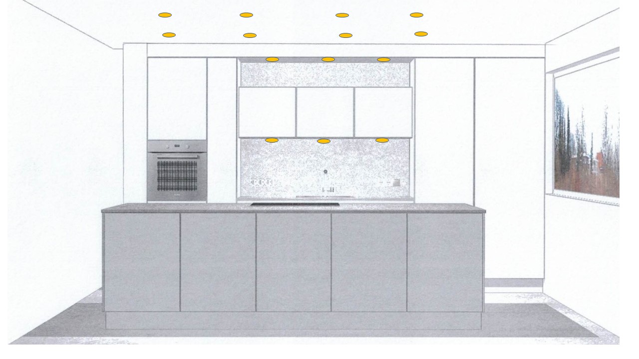

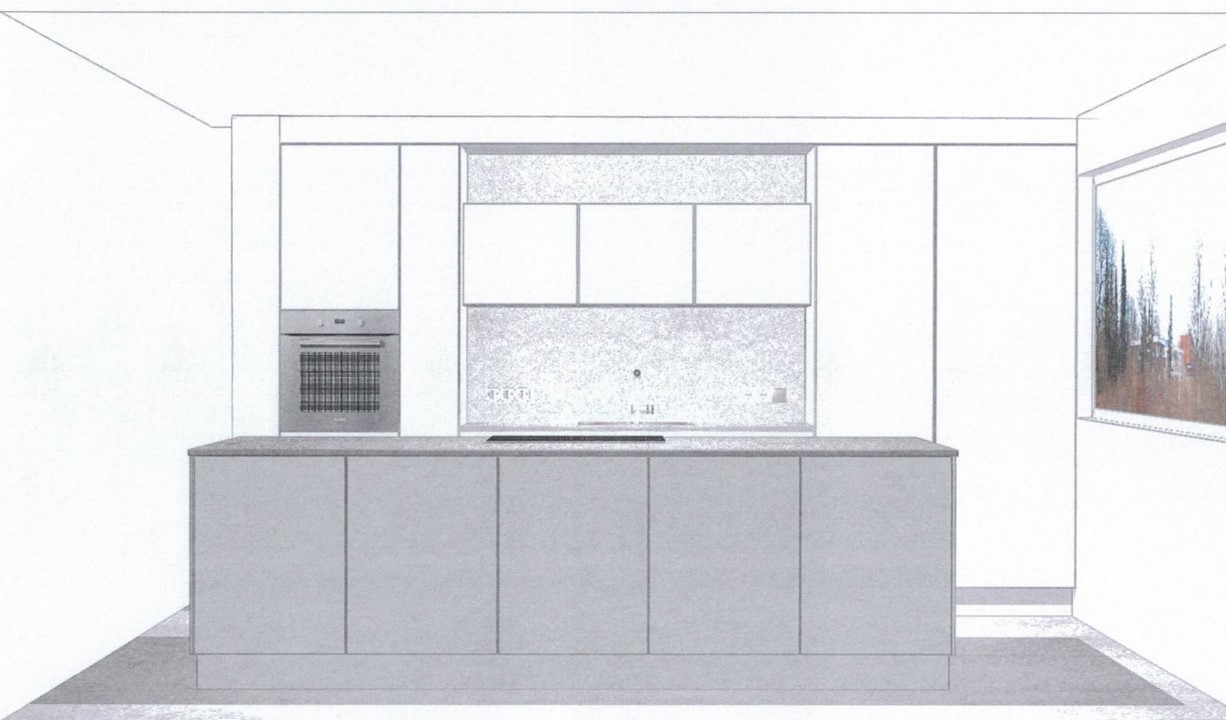

Vielen Dank für die Rückmeldungen. Ich habe noch mal ein 3D Bild der Küche angefügt. Mit dem Unterschied, dass es sich rechts um bodentiefe Fenster handelt und im Rücken der Blickrichtung ebenfalls eine komplette Front mit bodentiefen Fenstern ist.
Die Tendenz geht dann in Richtung von zwei 4er Reihen. Eine über dem Block und eine Reihe über dem Laufweg zwischen Insel und Zeile. Die Laufwege an den Fenstern würden wir nicht direkt beleuchten. Nach links geht der Raum in den Essbereich über.
Eine Pendelleuchte über der Insel gefällt uns nicht. Wir haben extra einen Muldenlüfter genommen, damit wir nichts darüber haben. Dann wäre es sinnfrei stattdessen eine Leuchte drüber zu platzieren.
@Martial.white @driver55
LED Panels ergeben mit Sicherheit Einsparpotenzial, fand ich für den Küchenbereich bisher aber nicht so schick. Habt ihr hier vielleicht Bilder davon?

Mmh...kommt immer darauf an wie "hell" man es mag.
Wie würdest denn die zwischen Zeile und Insel verteilen?
Gibt ja nicht nur Pendelleuchten. Gibt auch Aufbauleuchten usw. Ist natürlich Geschmacksache.
Ich finde es halt auch schön wenn es unterschiedliche Lichtquellen gibt.
Würde mir, wenn Du schon bei Einbauleuchten bleibst eher überlegen ob ich die gleichmäßiger verteile. Bzw. auf jeden Fall darauf achten dass es keine mit kleinen Abstrahlwinkeln sind. Kann auch so schon relativ dunkel werden wenn Du in den Frontschränken der Insel nach was stöberst wenn alle Lichtquellen eher "dahinter" angeordnet sind. (Natürlich stark abhängig von der Art der Einbauleuchten).

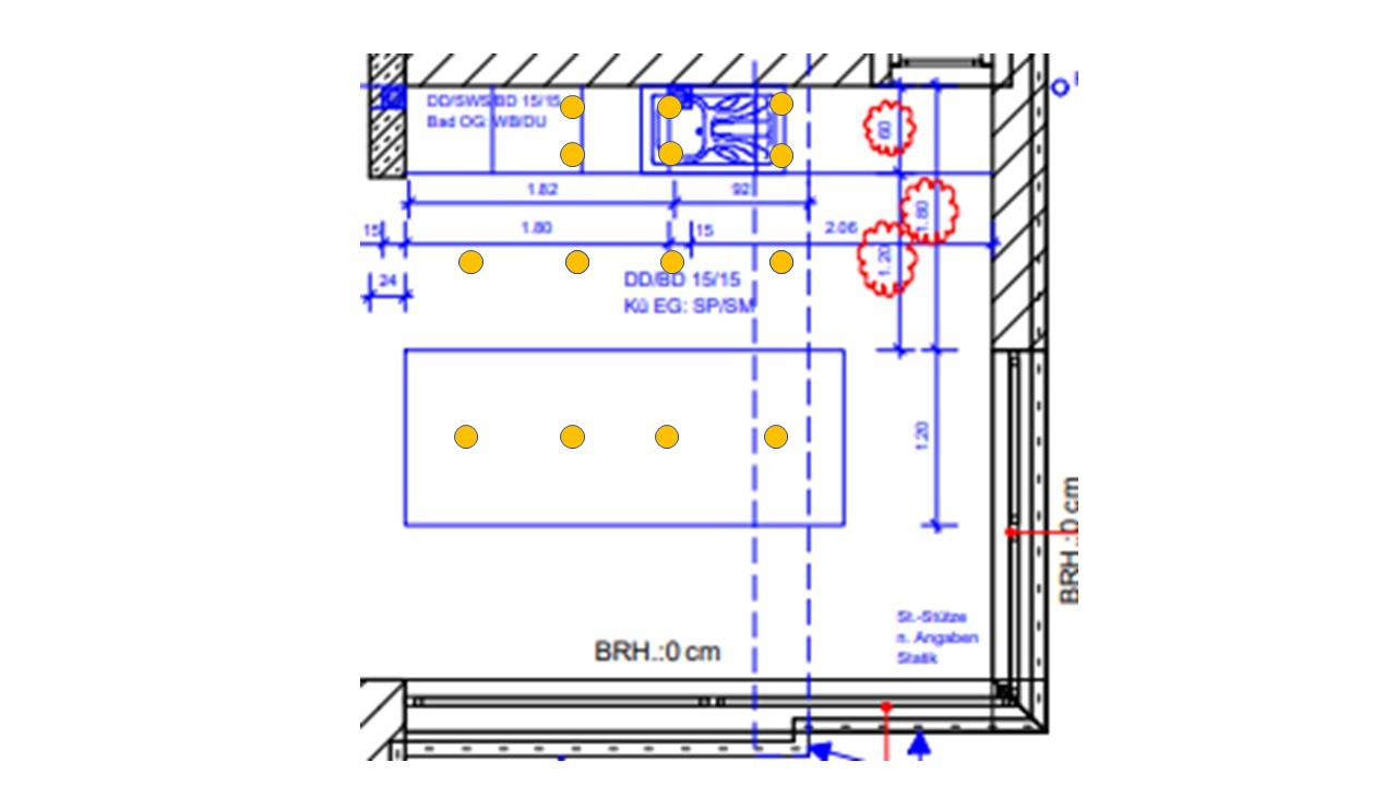

Hier der aktuelle Plan nach euren Rückmeldungen. Vor den Hängeschränken besteht auch noch die Option in die Verkofferung oben drüber 3 Spots einzubauen. Das würden wir dann erst im Rohbau entscheiden.

Warum nicht vor den Fenstern? Ich versteh Eure Planung nicht. Warum sind Spots über den Oberschränken über der Spüle? Um eine Vasensammlung zu beleuchten?
laumar01
Der Bereich vor den Fenstern ist kein Verkehrsweg. Also reicht hier die Grundbeleuchtung des Raumes. Die Oberschränke sind weniger tief als die Hochschränke. Sieht man auf der 3D Ansicht. Diese optionalen Spots könnten also einerseits als Akzentbeleuchtung dienen, um die Nische zu betonen und erhöhen die Allgemeinbeleuchtung. Können wahrscheinlich aber auch am ehesten weggelassen werden.
