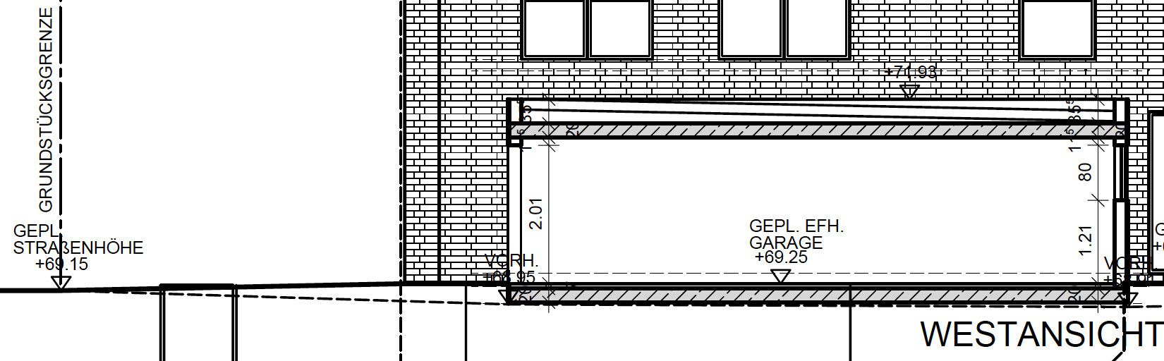

Es soll eine Massiv gebaute Garage und Anbau werden im Format 6x9m.

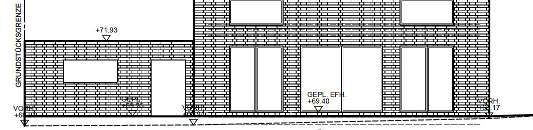

Wir stehen nun vor dem "Problem", dass unser Grundstück gemäß Geländemesspunkte abschüssig ist.
Frontansicht eines modernen Backstein-Hauses mit Tür und Fenstern

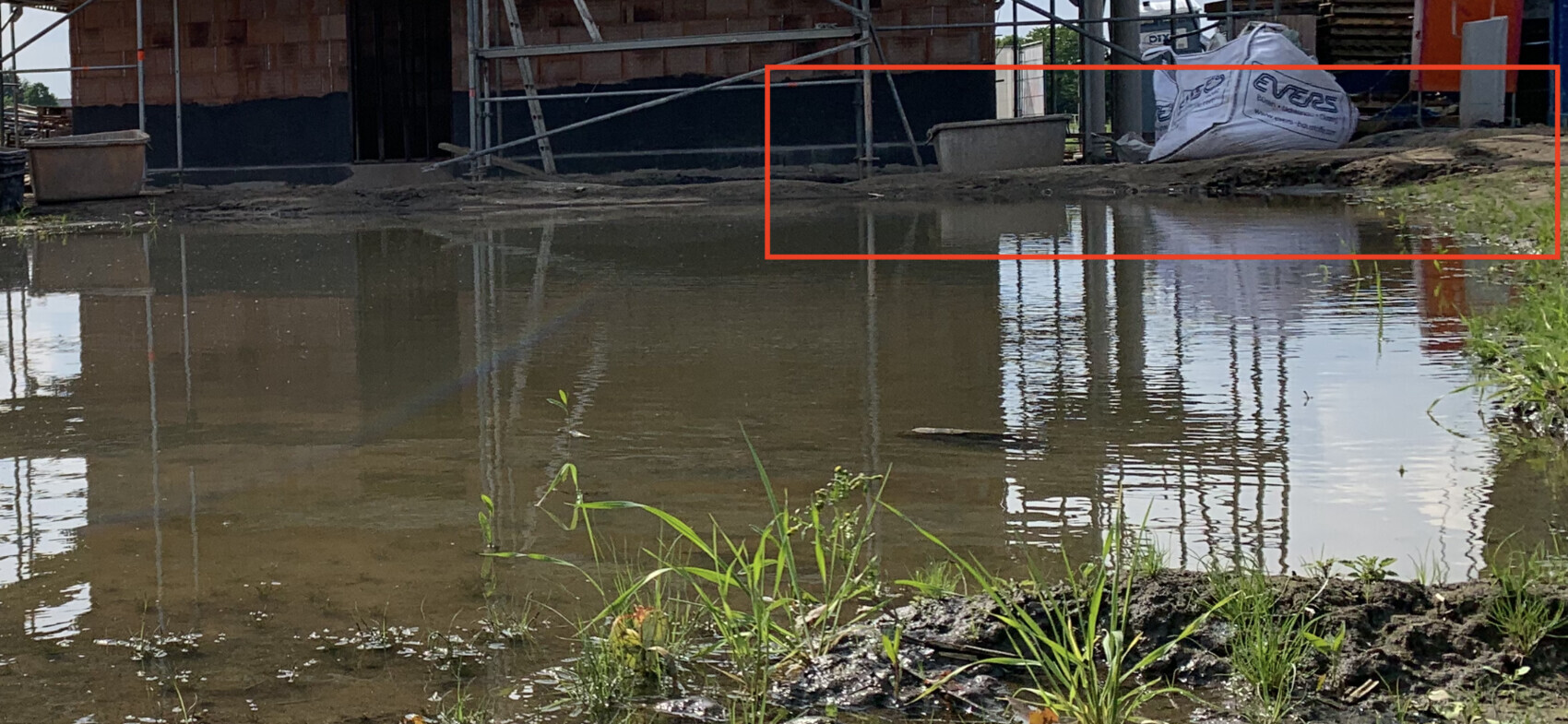

In Wirklichkeit sieht das ganze so für uns aus, als hätte man im Zuge der Erschließung hier bereits Teilflächen abgetragen. Im hinteren Bereich (siehe Markierung) sieht man die wahrscheinlich ursprüngliche "natürliche" Geländehöhe.
Baustelle mit Rohbau, Gerüst, stehendes Wasser und Baufundament.
Bedingt durch die Messpunkte dürfen wir, in Bezug auf die natürliche Geländehöhe, unsere Garage nicht höher bauen als in dem angehängten Plan hinterlegt.
Zudem bedingt die Dachbegrünung, dass der Dachaufbau größer und somit die Deckenhöhe geringer wird. Geplant wurde ein Betondecke mit Gefälledämmung + Dachbegrünung.
Westansicht eines Gebäudes mit Garage, Ziegelwand, Fenstern und Maßangaben

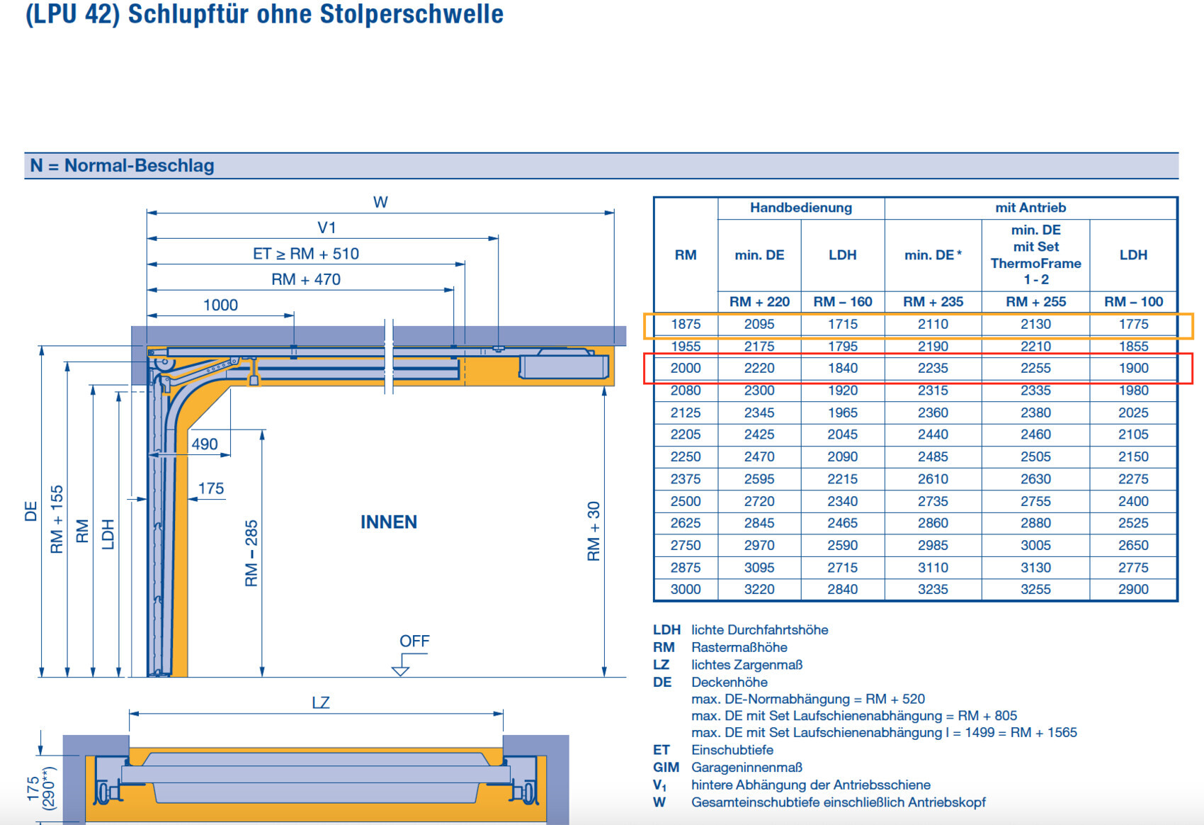

Es soll ein elektrisch betriebenes Sektionaltor der Fa. Hörmann (Modell LPU42 ) zum Einsatz kommen.
Schaue ich mir nun die Einbaumaße an, sehe ich mit der aktuellen Planung, erhebliche Schwierigkeiten bzgl. einer vernünftigen Umsetzung.
Technische Zeichnung der LPU 42 Schlupftür ohne Stolperschwelle mit Maßtafel.
Bei dem Rastermaß ergibt sich das rot markierte Tor. Die elektrisch angetriebenen Variante setzt hier allerdings eine mindest Deckenhöhe von 2.235mm voraus. Unsere liegt mit diesem Aufbau allerdings bei 2.125 mm .
Wenn ich das richtig sehe, so würde sich bei unserer Deckenhöhe maximal das orange markierte Tor montieren lassen. Dieses Tor würde dann zu einer LDH von 1.775 mm führen. Ich möchte mich beim besten Willen nicht bücken, um in meine Garage zu gelangen.
Vielleicht stand jemand von euch mal vor einem ähnlichen Problem und kann hierzu berichten.
Gibt es Möglichkeiten die Garage doch noch etwas höher ausführen zu dürfen ?

Sie habe schon mit dem Maximum geplant. Die Betondecke könnte noch durch eine Holzbalkendecke ersetzt werden. Dies würde allerdings nur ein paar wenige cm bringen.

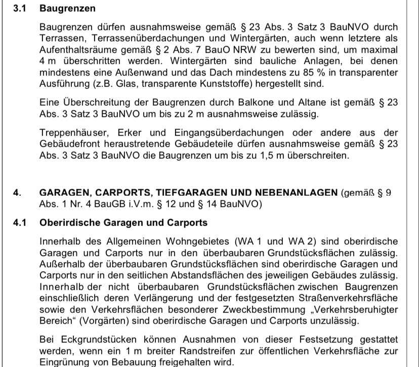

Was sagt denn der Bebauungsplan oder Landesbauordnung zu Grenzbebauungen?
Hat der Planer kein besseren Vorschlag für das Tor?
Peppoderwilde
22.07.23 10:41
Ausschnitt aus Bauvorschriften: Text über Baugrenzen, Terrassen, Balkone und Garagen
Nicht wirklich viel.
Zu dem Tor rechne ich nicht mit viel Initiative durch unseren Planer. 🙁
K a t j a22.07.23 11:17
Und wo steht da jetzt die Höhenbegrenzung? Darum ging es doch, oder?
