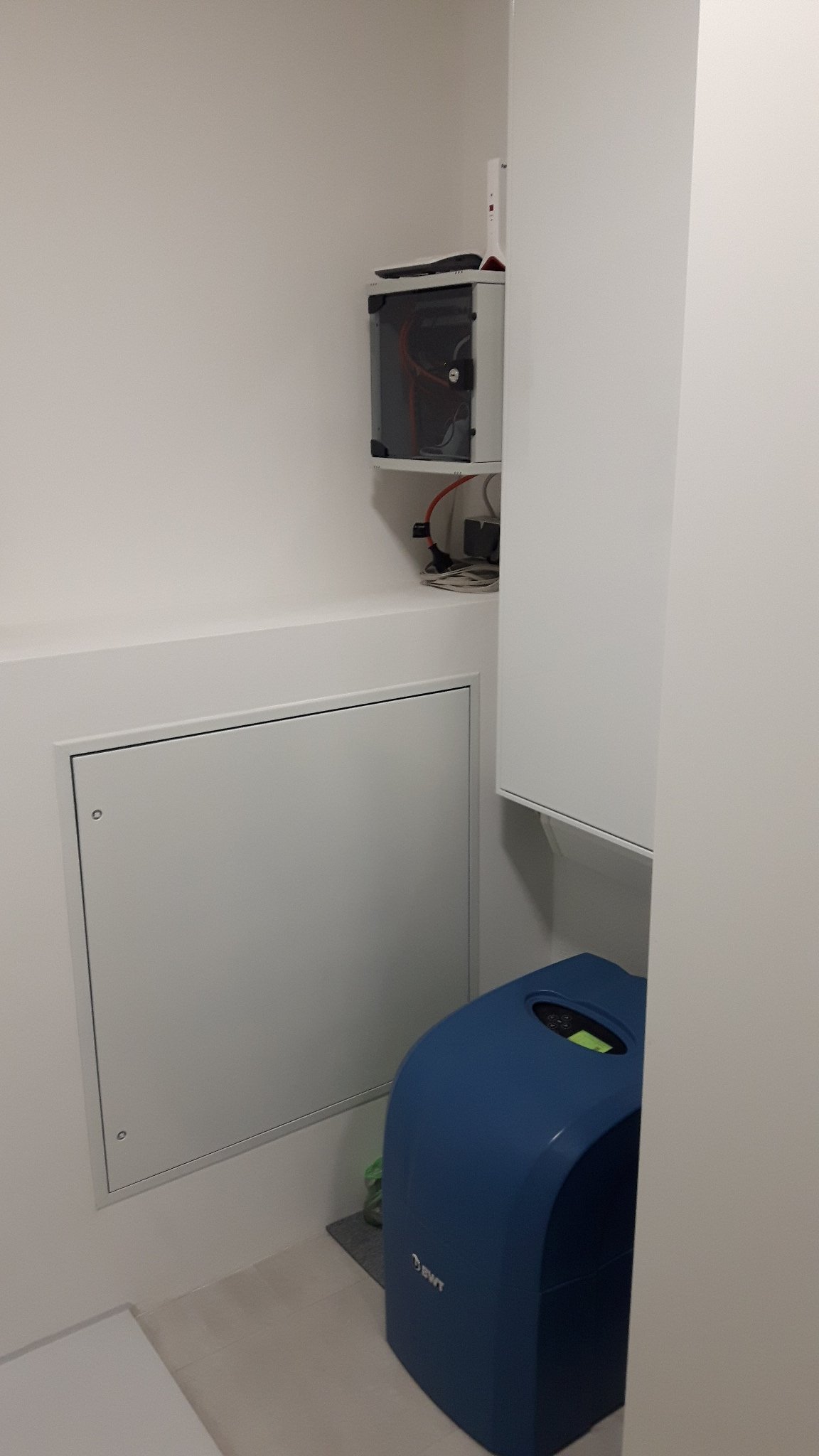

Mahri23
02.02.22 13:16
ich habe einen 8er verbaut. Dann noch die zwei vom Router und das reicht uns.
Da reichte dann auch ein kleiner Netzwerkschrank neben dem Hausanschluss/Sicherungskasten.
Kleiner Technikraum mit blauer Wasseraufbereitungs-/Druckeinheit, Kabeln und weißem Wandkasten.
borxx
02.02.22 14:07
Ja genau sowas in die Richtung Netzwerkschrank mit 6-9 Höheneinheiten und 10" Breite, gibt´s ab 50€.
Da passen dann 1-2 Patchpanel (jeweils 12 Anschlüsse auflegbar), Switch, Fritzbox, ein kleines NAS, Hue-Basis o.ä., eventueller POE-Injektor für eine Kamera oder anderer Kleinkram ordentlich hinein.

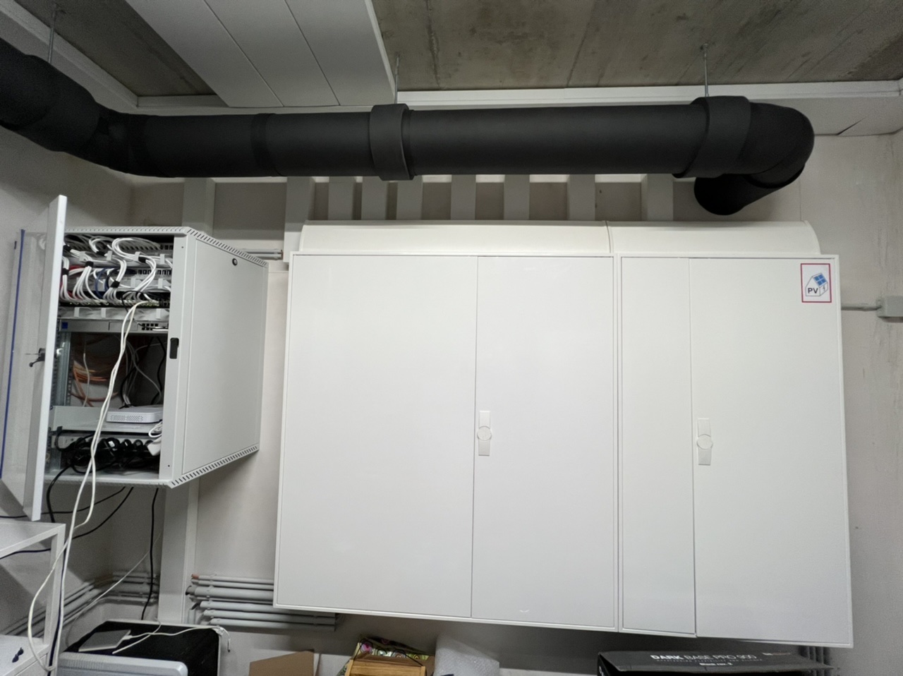

Tarnari
02.02.22 18:29
evelinoz schrieb:
hast du davon mal ein Bild zur Hand?
Sodele, hab mal ein Bild gemacht.
Im Technikraum sieht es zur Zeit allerdings sehr chaotisch aus, da ich dabei bin unseren alten Server durch einen neuen abzulösen.
Technikraum mit weißen Schaltschränken, offenem Kabelkasten und schwarzen Rohrleitungen.
