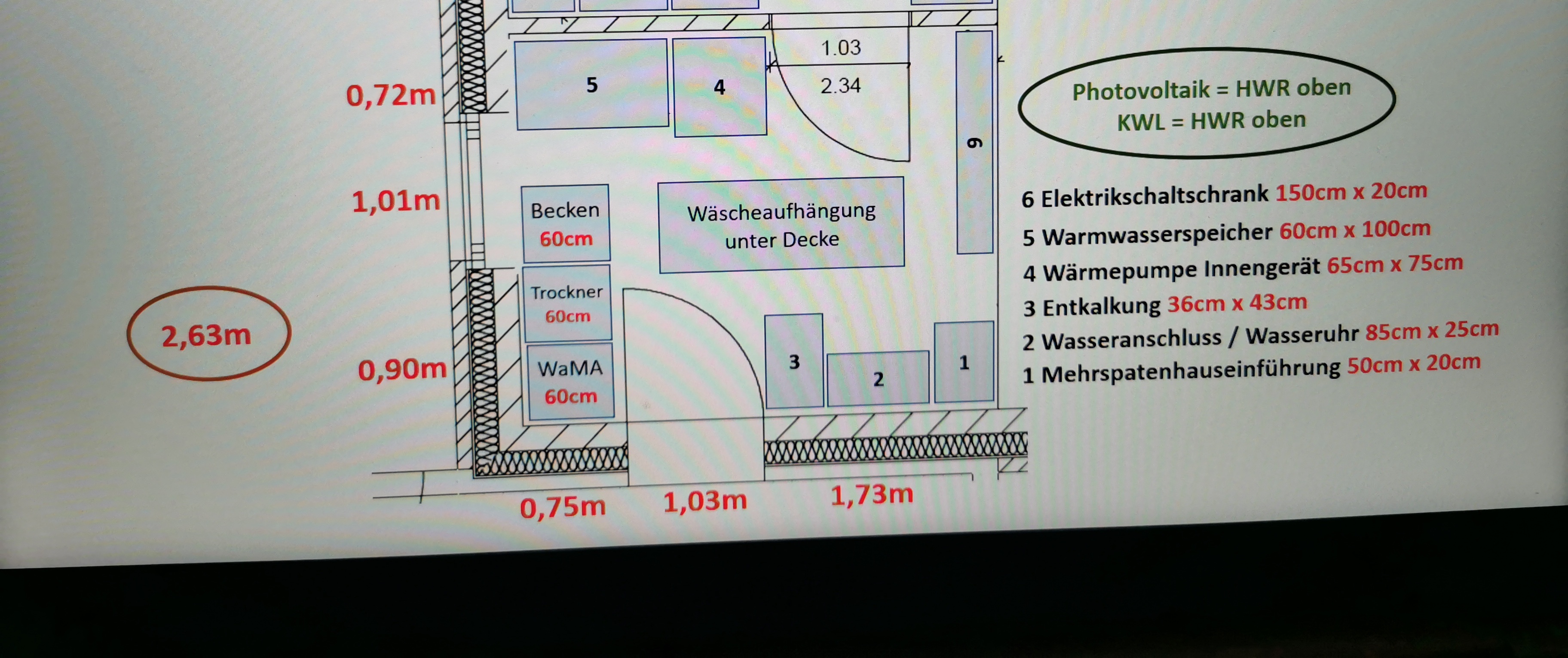

Ypsi aus NI schrieb:
Wir stecken ja auch grad im Rohbau und neben der Küche war der Hauswirtschaftsraum echt der Endgegner, was die Planung angeht.
Wir haben einen ganz konkreten 'Einrichtungsvorschlag' abgegeben, wie wir uns die Möblierung und Verteilung der Technik vorstellen könnten. Unser GU hat unsere Planung abgesegnet, weil wir mehr Platz an der Technik als die vorgeschriebenen Mindestmaß gelassen haben. Wir hatten diese nämlich zuerst beim GU bzw dessen Sub angefragt und diese dann nicht bekommen mit der Aussage: nicht das sie noch wirklich mit diesen Minimaßen planen... Also die Größe der Technik selbst ausm Internet zusammen gesucht und an der Aufteilung Hauswirtschaftsraum (Elektrik, Wärmepumpe, Speicher, Wasser inkl. Enthärtung, etc.) gebastelt inkl. unserer Wünsche, wie Waschbecken, Trockner, Waschmaschine, Wäscheaufhängung.
Dann wieder zum GU geschickt, Feedback 'das sieht sehr gut aus' bekommen und danach wird nun gebaut.
Ich kann verstehen, dass jeder Handwerker möglichst viel Platz für sein Gewerk haben will, aber als Bauherr(in) möchte ich nicht den Platz 'verschwenden'. Das ist für mich passive Technik, zB die Wärmepumpe brauche ich jeden Tag, aber ich muss da nicht aktiv ran. Tut mir leid, wenn das unbequem für die Montage ist, aber ich hab keine qm zu verschenken und die aufgerufenen Handwerkerpreise sind für mich inkl. 'Schmerzensgeld' für unbequeme Montage zu verstehen.
Vielen Dank für die Einblicke. Wäre es machbar dass Sie mir den Ausschnitt aus Ihrem Plan vom Technikraum mal zukommen lassen? Das exzentrische Forum erlaubt mir leider (noch) nicht, Ihnen eine private Nachricht zu schicken, da ich "nicht genügend Beiträge verfasst" habe... Auch wenn Ihr Raum andere Maße als unserer hat, so wäre es für uns eine große Hilfe da wenigstens mal einen Blick drauf werfen zu können. Wir wissen sonst nicht wohin mit unseren Sachen 🙁

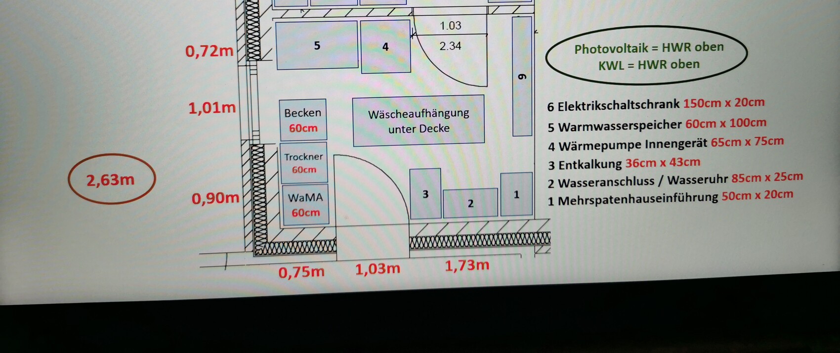

25.01.22 20:47
Klar, anbei unsere Planung des Hauswirtschaftsraum.
Zur Info: Wir haben an den Hauswirtschaftsraum angrenzend noch einen weiteren Raum für Abstellfläche / Gefrierschrank, etc.
Grundriss mit Geräten (Waschmaschine, Trockner, WaMA), Becken, Wäscheaufhängung, Maße.

olop01y
26.01.22 09:45
Sie glauben es nicht, das ist ein wahrer Segen für uns! Wir werden uns das genauer ansehen und versuchen damit unseren Plan etwas zu optimieren. Das ist uns eine große Hilfe, danke nochmal! 🙂

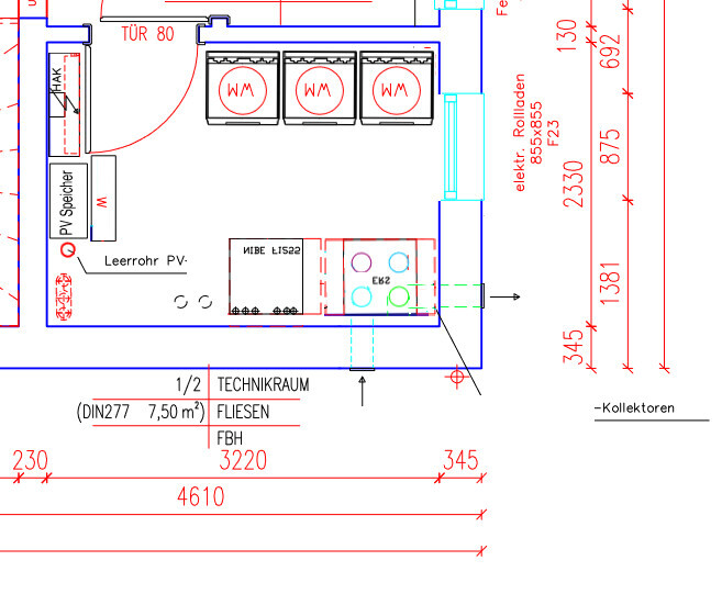

borxx
01.02.22 00:10
Falls ihr noch nicht fix seid ein Vorschlag... Photovoltaik-Speicher und Wechselrichter kann man problemlos übereinander hängen. Lüftungs-Verteiler sparen Platz, wenn man sie an die Decke montiert.
Habe Eure Eingangstür frech 20cm nach rechts verschoben.
Technikraum Grundriss: Tür, PV-Leerrohr, PV-Speicher, drei WM-Symbole, Maße.

01.02.22 08:37
Oh wow danke das sieht gut aus!! Nein wir sind noch nicht fix und jede Idee hilft. Danke für deine Unterstützung 🙂
