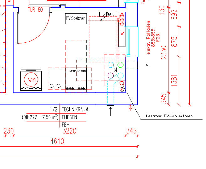

Stell doch mal nen Raumplan ein.....auch mit Fenstern etc. und Maßen. Bei usn sidn es wohl auch etzwa 7,5qm. Es geht aber mann muss aufpassen.
Grundriss Technikraum: Tür, Waschmaschine (WM), PV-Speicher, Leerrohr PV-Kollektoren, Maßlinien
Hier ist der Technikraum inklusive der notwendigen Geräte sowie einer Waschmaschine. Mir kommen die Geräte sehr stark verteilt / mit großen Abständen dazwischen vor. Hier könnte man meiner Meinung nach mehr Platz sparen wenn man alles etwas mehr aneinander schiebt. Dann passt auch etwas mehr hinein als eine Waschmaschine. Aber der Architekt meinte, die Geräte müssen verteilt bleiben damit man überall ran kommt (rote, gestrichelte Kästchen).

Unser Haustechnikplaner hatte uns empfohlen, nicht zu eng zu stellen, da man nie weiß, was man noch nachrüstet, ergänzt, tauscht. Tendenziell würden die Geräte zwar eher kleiner, aber dafür kommen mehr Komponenten mit hier was dran und dort was Technisches dazu. Wenn der neue Pufferspeicher dann 20 cm breiter aber 10 cm schmaler ist, dann müsste man im dümmsten Fall die halbe Technik umziehen.
