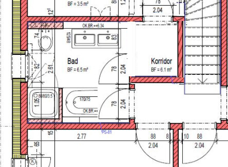

wir werden demnächst ein Einfamilienhaus (mit GU) bauen und beginnen langsam, uns mit der Planung zu beschäftigen. Momentan setzen wir uns intensiv mit dem Haupt-Badezimmer auseinander. Da uns die ultimative Idee bisher noch fehlt, wollten wir hier im Forum nachfragen, ob uns jemand behilflich sein kann.
Hier die Grundrisse von Erdgeschoss und Dachgeschoss.
Erdgeschoss:
Grundrissplan eines Wohnhauses mit Küche, Wohnzimmer, Bad, Flur und Zimmern.
Dachgeschoss:
Grundrissplan eines Obergeschosses mit Zimmern, Fluren und Treppen im Bauplan
Kniestock im Dachgeschoss ist 90 cm, maximale Raumhöhe Giebel ist 3,50 m.
Folgende Sachen gefallen uns an der Badplanung im Dachgeschoss nicht besonders gut:
- Dusche ist für das Hauptbahn ziemlich klein (80 x 80 cm)
- Badewanne ist ebenfalls recht klein (ich bin fast 1,90 m gross)
- Toilette ist direkt "im Blick", wenn man das Badezimmer betritt
- Durch den Schlupf (Abstellkammer) ist das Badezimmer insgesamt recht klein. Da wir einen ziemlich grossen Keller haben werden, brauchen wir die Abstellkammer nicht.
Um diese Nachteile zu entschärfen habe ich mal 2 Entwürfe gemacht, die aber beide gewisse Nachteile haben. Bei beiden Versionen habe ich die Tür übrigens außen angeschlagen, da der Flur nach Entfernen der Abstellkammer kein "Durchgangsflur" mehr ist.
Version 1:
3D-Badzimmer mit Dusche, Toilette, Waschbecken und Badewanne in einer Raumansicht
Hier ist der Nachteil, dass durch die Dusche (100 x 100 cm) der Platz zum Fenster knapp werden könnte. Evt. kann das Fenster noch zur Badewanne hin verschoben werden. Das würde aber evt. Kosten für eine zusätzliche Baugenehmigung nach sich ziehen.
Version 2:
3D-Badzimmer mit Dusche, Badewanne, Waschbecken und Toilette in Grundrissansicht
Die Version ist im Prinzip identisch zu Version 1, nur dass doppelwaschtisch und Dusche die Plätze getauscht haben. Problem hier könnte sein, dass die Toilette zu weit unter die Dachschräge kommt (ich bin wie gesagt fast 1,90 m gross).
Was haltet ihr von den beiden Planungsversionen? Hat jemand noch eine andere Idee, die ich noch nicht auf dem Radar habe?
Vielen Dank schonmal für eure Hilfe!
Beste Grüsse,
Seb.
RobsonMKK22.08.17 16:37
seb-11 schrieb:
wenn man den Flur opfert?
Wie wär es so:
2D Grundriss Badezimmer mit Badewanne, Waschbecken, Toilette und Flur.
Einrichtung müsste man dann überlegen.

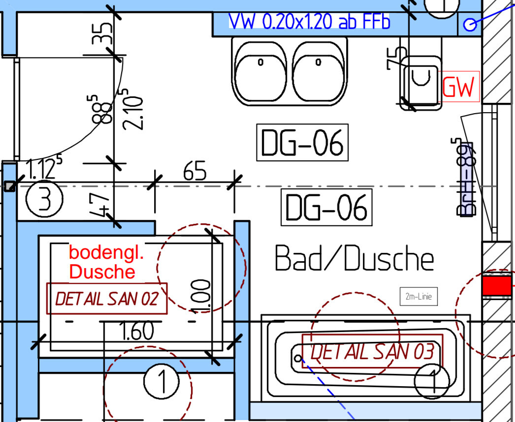

hemali2003
22.08.17 17:06
Unser Grundriss ist ein bisschen ähnlich und ich würde auch definitiv ein Stück vom Flur "opfern".
Wir haben die Badewanne sehr weit unter die Schräge geschoben, weil wir sie wahrscheinlich nie nutzen werden, aber für Kinder abspülen etc soll es wohl gehen.
Detaillierter Badezimmergrundriss mit Dusche und Sanitärbereich in einer Bauzeichnung.

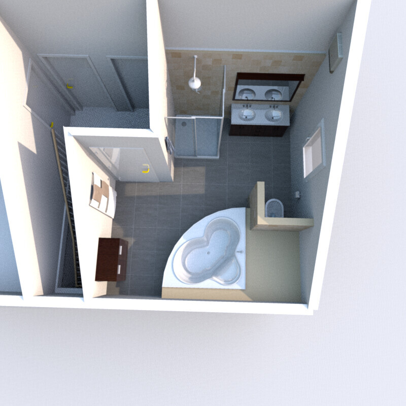

Ich hab jetzt mal ein Beispiel mit dem zum Flur vergrösserten Badezimmer gebaut. WC habe ich an der vom Architekten vorgesehenen Stelle eingebaut:
3D-Badzimmer-Layout mit Badewanne, Dusche, Waschbecken und Toilette
Wie findet ihr die Aufteilung.
Danke und viele Grüsse...
Lumpi_LE
25.08.17 11:37
wenn der Kniestock wirklich nur 50cm hat geht das alles gar nicht.
Man ist ja überall zwischen der Schräge eingeklemmt.
Das Bad ist zu klein für eine Badewanne. Habt ihr noch die Möglichkeit eine Gaube einzubauen, damit kann man Platz schaffen.
seb-11
25.08.17 11:59
Wie kommst du auf 50 cm? Der Kniestock ist 90 cm und wir könnten ein Dachfenster bei der Badewanne einplanen.
Lumpi_LE
25.08.17 12:04
Stimmt, mein Fehler, da hab ich mich verguckt.
ein großes Dachfenster würde ich dann aber denn och auf jeden Fall anordnen, sonst ist es nicht sehr angenehm in der Wanne.
