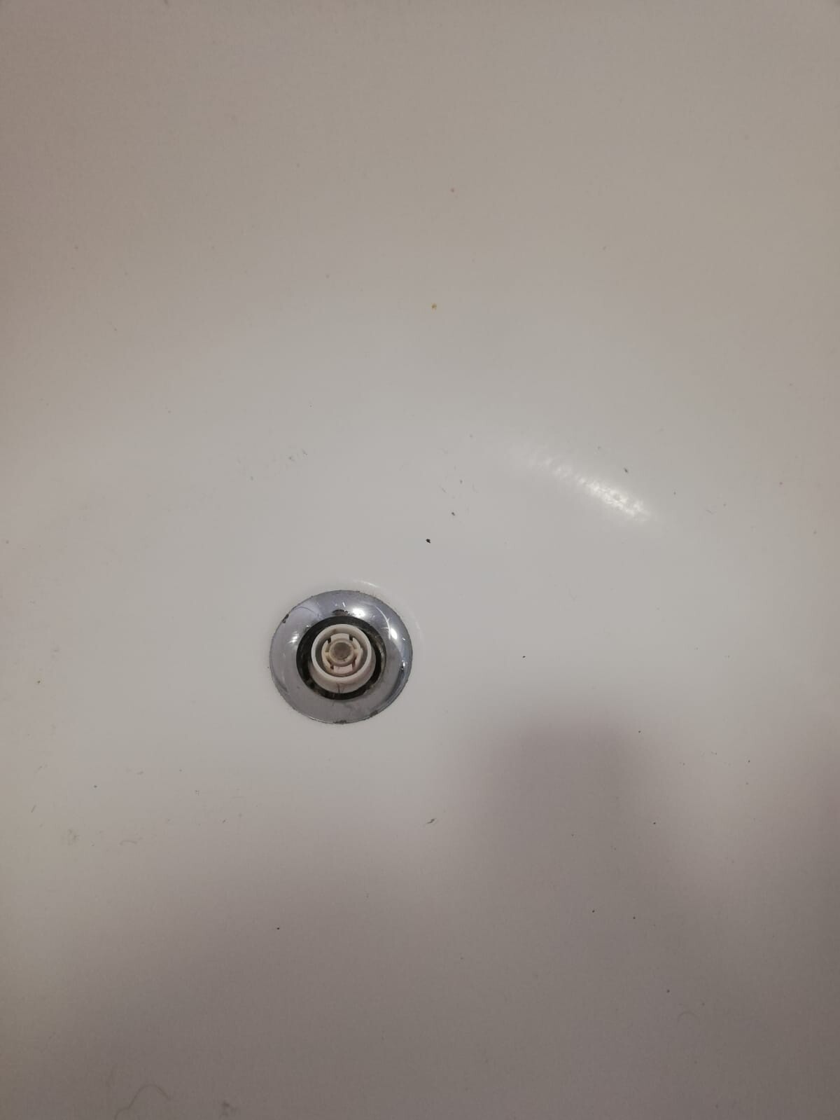

Hallo Zusammen,
ich bin neu hier und hoffe, dass ihr mir helfen könnt.
Wir haben vor einigen Monaten eine Doppelhaushälfte gekauft. Nun haben wir das Problem dass in der Badewanne das Wasser abläuft egal ob der regler nach rechts gedreht wurde und gerade steht. Mit dem Ablaufventil in der Wanne selbst kann ich nichts anfangen, da ich wenn ich danach im Internet suche nicht ansatzweise etwas ähnliches finde. Die Badewanne ist komplett gefliest ohne Klappe, sodass wir da noch nichts aufmachen wollten bevor nicht klar ist ob es vielleicht anders zu lösen ist.
Hab ihr da eine Idee`? Das Wasser läuft in jeder Position des Reglers ab aber immer sehr sehr langsam.
Viel Glück
Runder Badewannenablauf mit Metallrand und weißem Innenteil
V
Vicky Pedia
24.05.20 19:09
Ich bin mir nicht ganz sicher. Für mich sieht der Verschluss defekt aus. Sowas scharfkantiges habe ich in ner Wanne noch nie gesehen. Eigentlich müsste man das Ding rausziehen können und unterdran ist eine Einstellschraube. Die ist offensichtlich zu lang und müsste rein gedreht werden. Wenn das alles nicht hilft, Fachmann vor Ort holen.

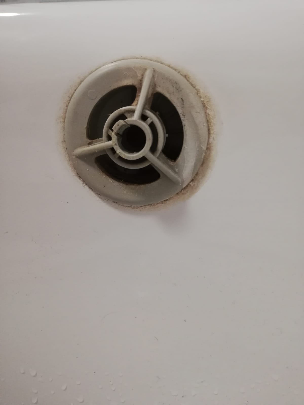

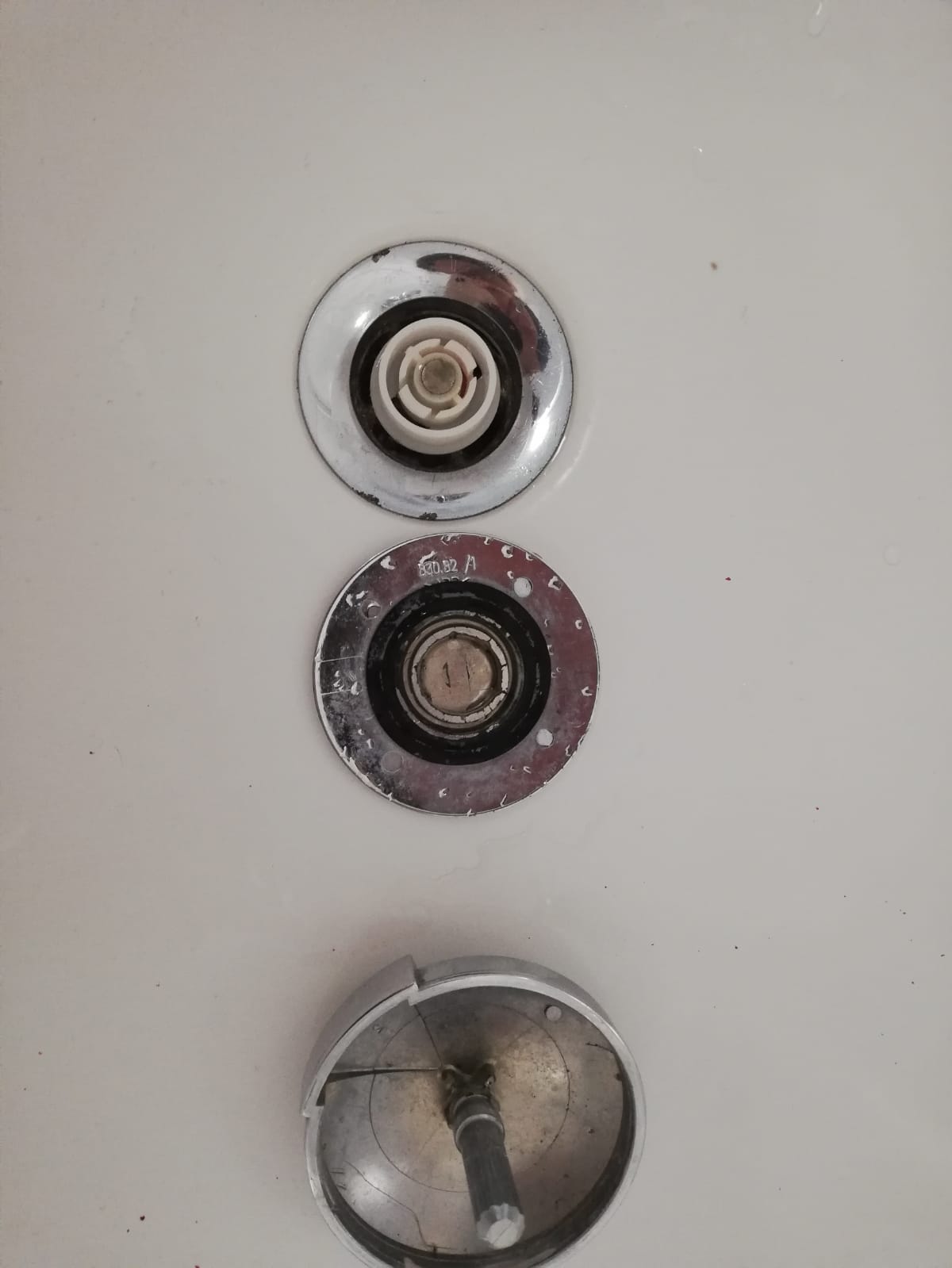

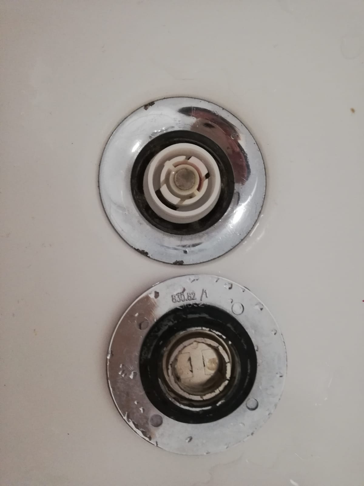

danke für deine Antwort. Ich hab jetzt mal den Drehknopf abgemacht. und mal alles fotografiert. Ich hab auch vermutet, das auf dem ersten Bild die beiden teile eigentlich zusammen gehören, aber war mir halt nicht sicher, hab auch mal leicht versucht es rauszuziehen, aber will halt auch nichts kaputt machen falls es doch so korrekt ist.
Nahaufnahme zweier runder Wanddosen mit Kunststoff-Innenbauteilen an einer weißen Oberfläche.
Drei runde Sanitärventile in einer senkrechten Reihe an einer weißen Wand, sichtbar mit Metallringen
Runder Badewannenabfluss mit Kunststoffverschluss und ringsum Schmutzablagerungen.
hampshire
24.05.20 21:52
Mit einer recht hohen Wahrscheinlichkeit ist der Gummiring alt, etwas spröde und "angekalkt". Tausche den aus und der Verschluss sollte wieder schließen. Wir hatten in unserem vorigen Reihenhaus auch einen derartigen Verschluss mit identischem Problem.
Enton86
24.05.20 22:03
Danke für deine Antwort. Zum Verständnis, wenn ich den Deckel weglasse also so dass das weiße mit der schraube zu sehen ist und den Drehgriff drehe, passiert nichts das Wasser fließt ungehindert ab, heißt dass das der "Deckel" das Wasser in der Badewanne hält? Dann versteh ich jedoch nicht wofür der Drehregler gut sein soll?!
hampshire
24.05.20 22:08
Das Drehelement am Wannenrand wirkt auf Hubstangen, die den Verschluss heben und senken. Tut er das nicht, dann ist die Schraube am Verschluss dejustiert oder die Hubstangen sind nicht gut miteinander verbunden.
Der Verschluss hat eine aufgesteckte Kappe zur besseren Optik und glatteren Oberfläche. Diese kann man zwar drehen - das hat aber keine Bewandtnis.
