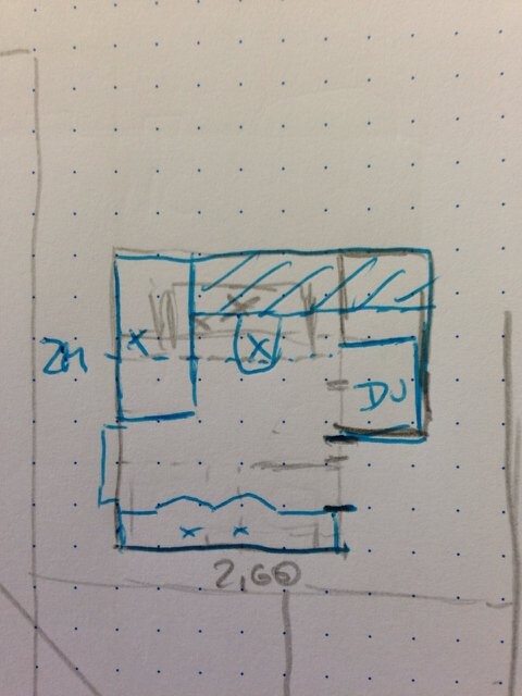

wir werden demnächst ein Einfamilienhaus (mit GU) bauen und beginnen langsam, uns mit der Planung zu beschäftigen. Momentan setzen wir uns intensiv mit dem Haupt-Badezimmer auseinander. Da uns die ultimative Idee bisher noch fehlt, wollten wir hier im Forum nachfragen, ob uns jemand behilflich sein kann.
Hier die Grundrisse von Erdgeschoss und Dachgeschoss.
Erdgeschoss:
Grundrissplan eines Wohnhauses mit Küche, Wohnzimmer, Bad, Flur und Zimmern.
Dachgeschoss:
Grundrissplan eines Obergeschosses mit Zimmern, Fluren und Treppen im Bauplan
Kniestock im Dachgeschoss ist 90 cm, maximale Raumhöhe Giebel ist 3,50 m.
Folgende Sachen gefallen uns an der Badplanung im Dachgeschoss nicht besonders gut:
- Dusche ist für das Hauptbahn ziemlich klein (80 x 80 cm)
- Badewanne ist ebenfalls recht klein (ich bin fast 1,90 m gross)
- Toilette ist direkt "im Blick", wenn man das Badezimmer betritt
- Durch den Schlupf (Abstellkammer) ist das Badezimmer insgesamt recht klein. Da wir einen ziemlich grossen Keller haben werden, brauchen wir die Abstellkammer nicht.
Um diese Nachteile zu entschärfen habe ich mal 2 Entwürfe gemacht, die aber beide gewisse Nachteile haben. Bei beiden Versionen habe ich die Tür übrigens außen angeschlagen, da der Flur nach Entfernen der Abstellkammer kein "Durchgangsflur" mehr ist.

Hier ist der Nachteil, dass durch die Dusche (100 x 100 cm) der Platz zum Fenster knapp werden könnte. Evt. kann das Fenster noch zur Badewanne hin verschoben werden. Das würde aber evt. Kosten für eine zusätzliche Baugenehmigung nach sich ziehen.

Die Version ist im Prinzip identisch zu Version 1, nur dass doppelwaschtisch und Dusche die Plätze getauscht haben. Problem hier könnte sein, dass die Toilette zu weit unter die Dachschräge kommt (ich bin wie gesagt fast 1,90 m gross).
Was haltet ihr von den beiden Planungsversionen? Hat jemand noch eine andere Idee, die ich noch nicht auf dem Radar habe?

Dachfenster ja!
Mir behagt die Lage der Tür nicht.
Ich würde diese an die andere Wand und die Dusche in diese Ecke setzen.
Toilette etwas über die 2-Meter-Grenze... dann habt ihr Raum und eine Wand frei für den waschtisch.

Lumpi_LE schrieb:
Das Bad ist zu klein für eine Badewanne.
Dito. Außerdem ist der Waschtisch in der Zeichnung unrealistisch klein.
seb-11
27.08.17 17:39
Wie kommst du denn zu der Aussage? Der Waschtisch ist genau so gross wie im Originalplan, nämlich 125 x 48.
