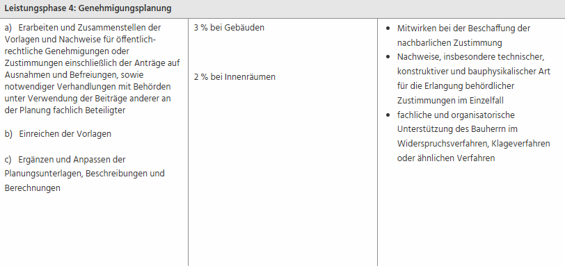

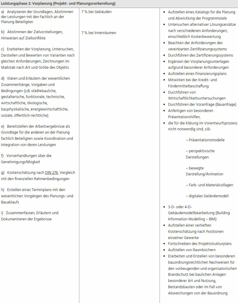

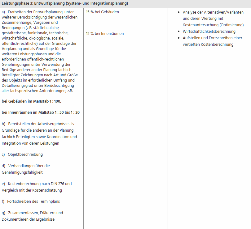

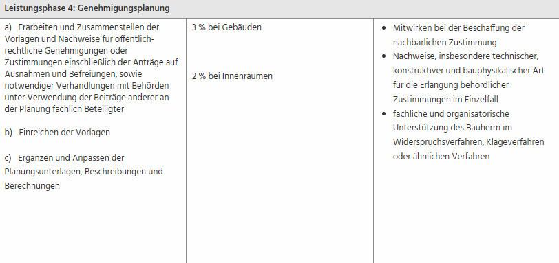

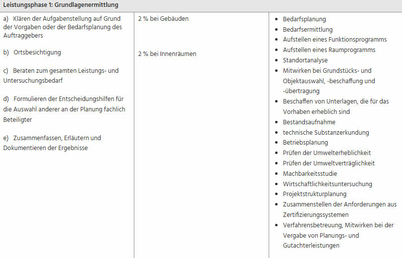

Nun ja, wenn Ihr am Ende schon bezahlen sollt, dann bittet den Architekt darum - unter Verweis auf die Leistungsphasen - dass er a) seine Leistungen nicht erbracht und b) eine nicht prüfbare Rechnung erstellt hat, da a)
Kurz für Dich - interessant ist die Leistungsphase 2 g) oder die Kostenschätzung in Leistungsphase 2 bzw. deren Fortschreibung in Leistungsphase 3
Übersicht Leistungsphase 1: Grundlagenermittlung mit Aufgaben a–e und 2% Anteil, Tätigkeitenliste
Tabelle der Vorplanung (Leistungsphase 2) mit Aufgaben a–i und Tätigkeiten.
Tabelle Leistungsphase 3: Entwurfsplanung mit Aufgaben, Variantenanalyse und Kostenberechnung
Tabelle LP4: Genehmigungsplanung mit Aufgaben, 3% Gebäuden, 2% Innenräumen
Wenn er natürlich eine ganz einfache Aufgabenstellung bekommt und den Großteil der möglichen Leistungen gar nicht erst erbringen muss, ist eine Vereinbarung eines Honorars nach HOAI natürlich problematisch (für den Auftraggeber), da der Architekt die gesamten geschätzten Kosten als Grundlage nimmt und nicht einfach eine Pauschale von X.
Vielleicht hilft ja der Katalog seiner eigentlich nötigen Aufgaben (die er nicht erbracht hat), dass Ihr Euch einigt. Er liefert nichts mehr nach und nimmt "nur" noch eine verhandelte Pauschale.
