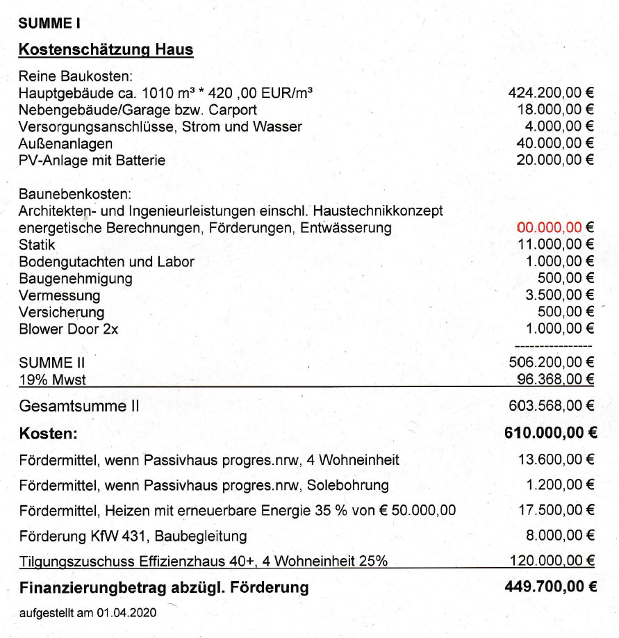

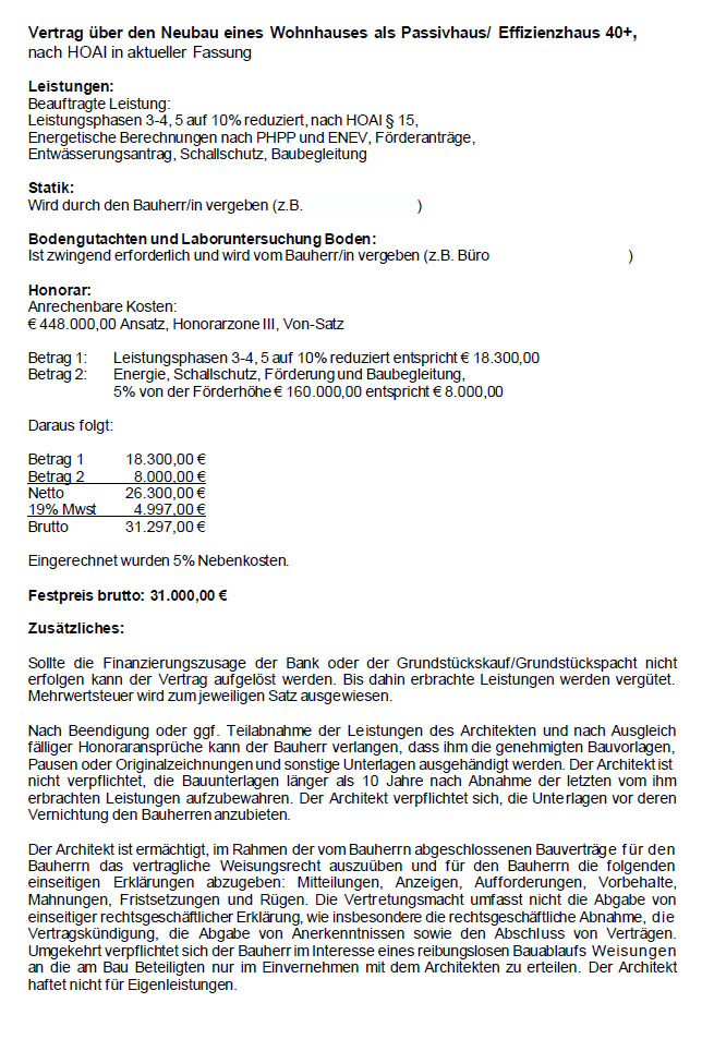

Hallo, darf ich mich mal einklinken? Thematisch passt es ja genau ...
Nach einer langen informativen Webex Session heute hat uns der Architekt
mal seine Vorstellungen geschildert (Wand/Dach und Deckenaufbau etc.) und
eine Kostenschätzung abgegeben. Die und seinen Vertragsentwurf hänge ich
hier mal dran. Der Architekt ist Ing., Architekt und Energieberater und wir sind
bisher sehr von ihm überzeugt. Auch kommen mir seine Kosten plausibel vor.
Nichtsdestotrotz hätte ich gern einen unabhängigen Blick "Dritter" darauf. Nicht
was ganz wichtiges und Folgeschweres übersehen
Einzig der Posten Statik erscheint mir extrem hoch, die Arbeit (Statik) übernimmt
aber evtl. sowieso die Baufirma.
Vertragsentwurf zum Neubau eines Passivhauses (Effizienzhaus 40+) mit HOAI und Leistungsübersicht
Kostenschätzung Haus: Bau- und Nebenkostenliste mit Summe II und Gesamtsumme 603.568 €
