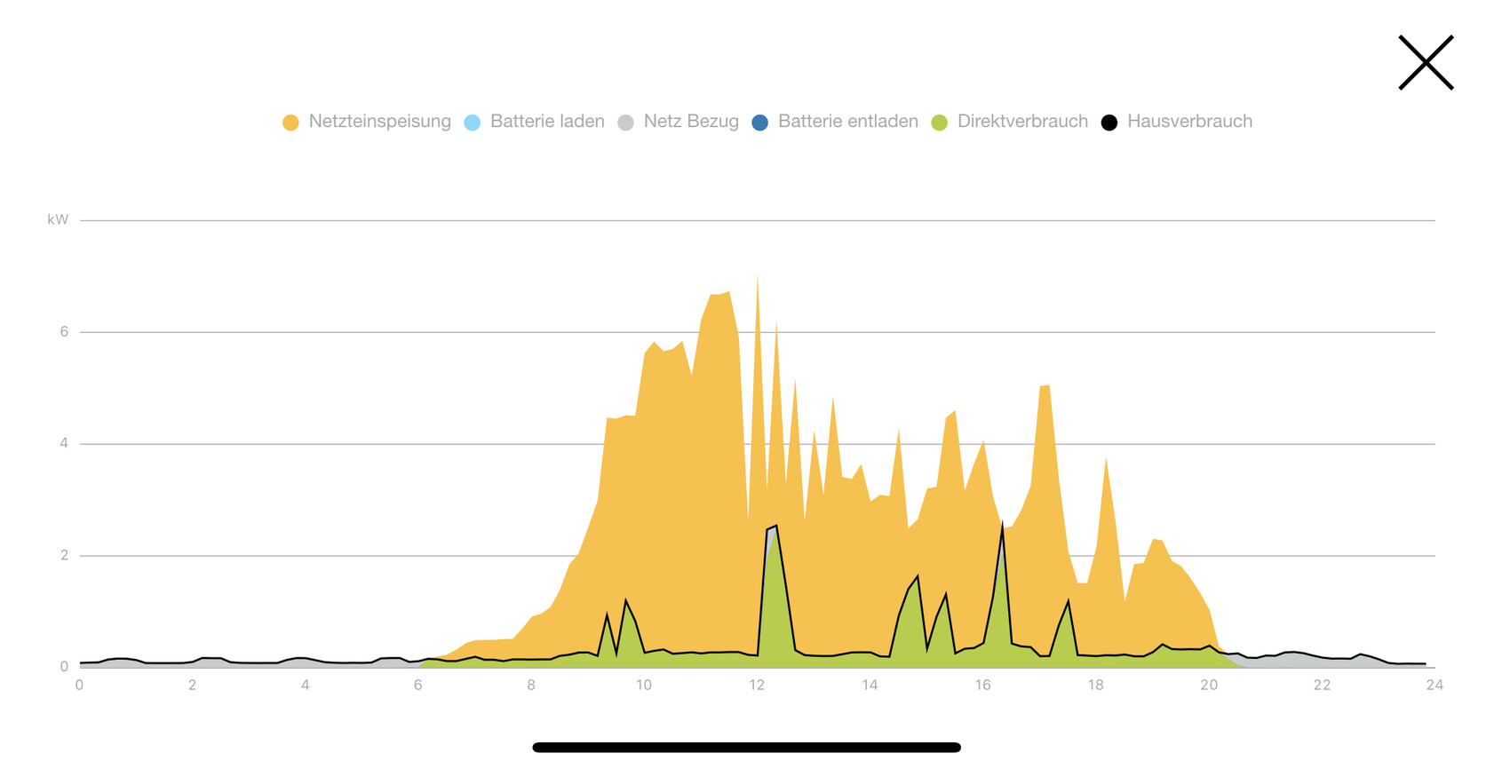

Anbei meine Grafik von gestern: Ost- Westausrichtung mit 9,7kW. Interessanterweise erzeugt zabas Photovoltaik ab ähnlicher Uhrzeit Strom
24-Stunden-Energiefluss: orange Netzeinspeisung dominiert, grün Direktverbrauch, weitere Flüsse.
guckuck2
07.05.20 19:14

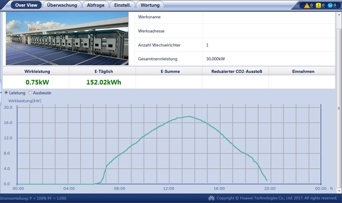

Hier mal meine Anlage von heute. 24,48 kWp Ost/West. Bester Tag des Jahres bisher.
Leider hats der Solarteur noch nicht geschafft meinen Verbrauch mit abzubilden auf dem Datenlogger.
