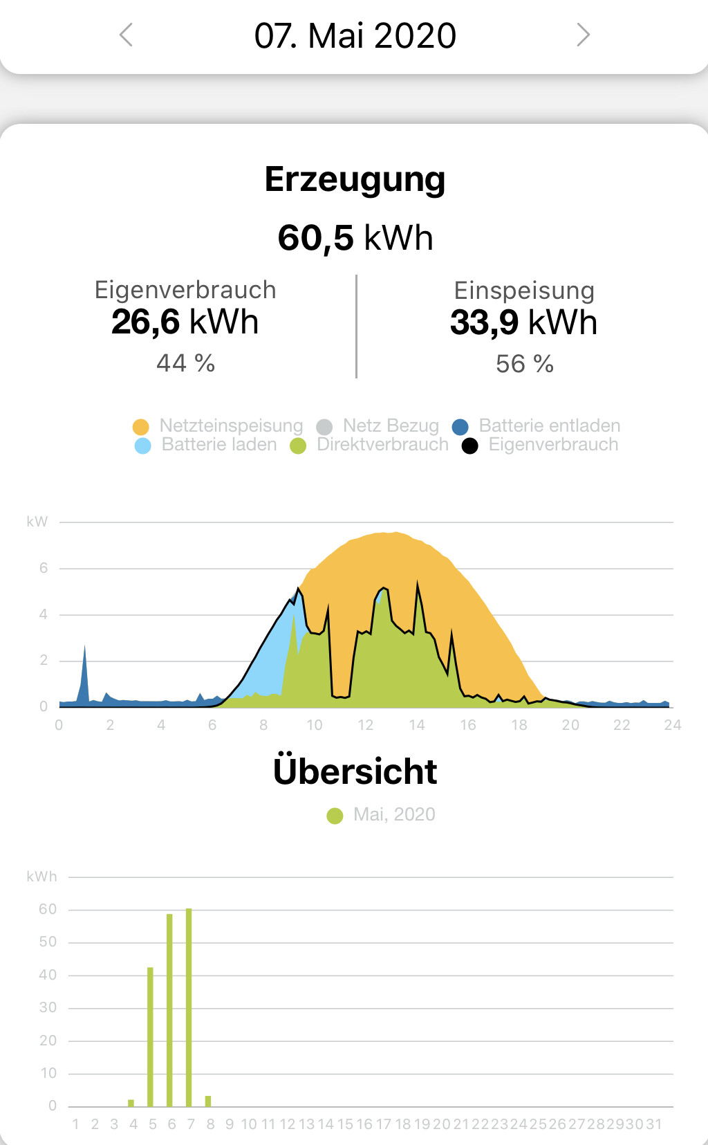

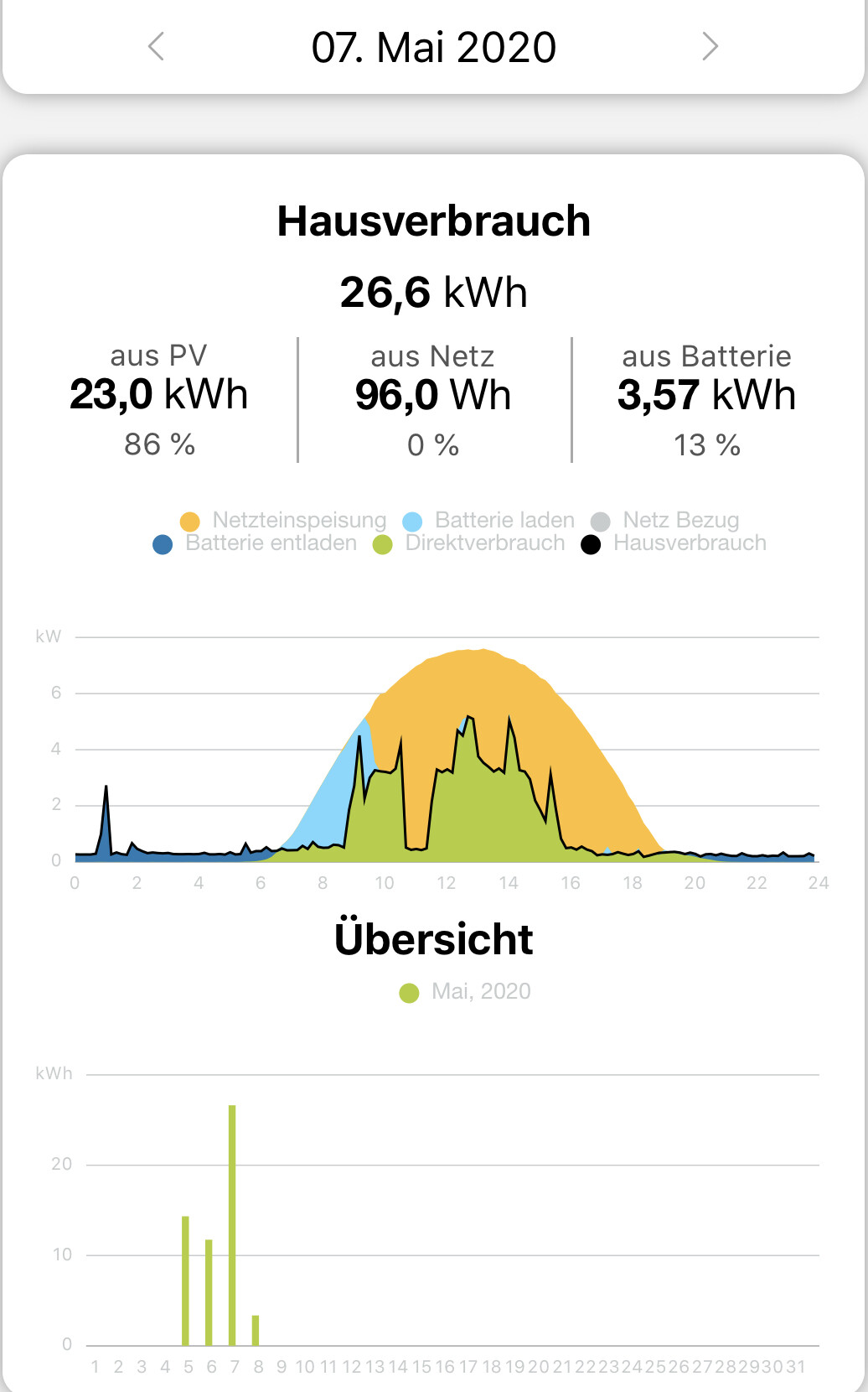

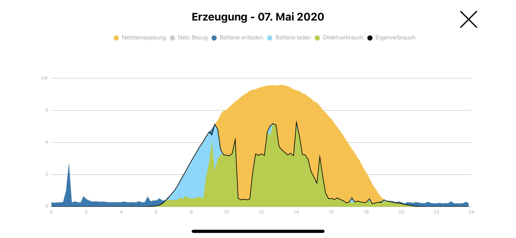

Anbei die Zahlen von gestern.
Pauschal über die letzten 3 Tage kann man sagen das ca. 100wh aus dem Netztrotz Speicher gezogen werden.
Gestern wurde das E-Auto geladen. Meine Frau ist dann um 11 Uhr zum Baumarkt und hat wieder weitergeladen.
Der Trockner frisst übrigens 6kwh
Flächen-Diagramm Erzeugung 07.05.2020: Netzeinspeisung, Netzbezug, Batterie, Direkt-/Eigenverbrauch
07. Mai 2020: Hausverbrauch 26,6 kWh, PV 23 kWh, Netz 96 Wh, Batterie 3,57 kWh
Energiebilanz am 07. Mai 2020: Erzeugung 60,5 kWh, Eigenverbrauch 26,6 kWh, Einspeisung 33,9 kWh.
