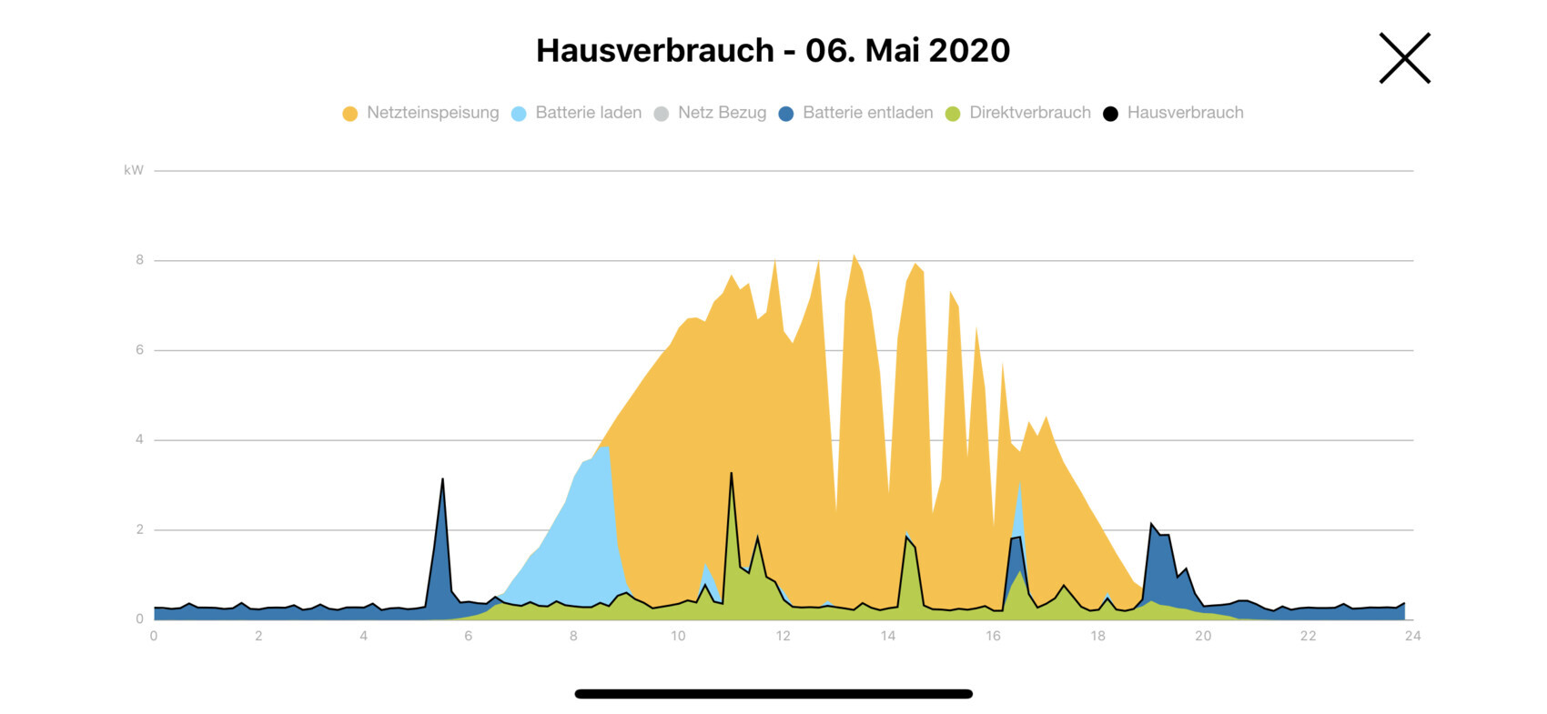

Mal ein Diagramm von gestern ohne laden des E-Autos. Morgen dann mit E-Auto.
Der blaue Peak zw. 18:45 und 20 Uhr ist die Spülmaschine
Hausverbrauch 06.05.2020: Farbcodes Netzbezug, Netzeinspeisung, Batterie, Direktverbrauch.

Zaba12 schrieb:
Mal ein Diagramm von gestern ohne laden des E-Autos. [ATTACH alt="14B457B5-C000-4DA1-BF48-FBBB14CBFC14.png"]46710[/ATTACH]
Schönes Beispiel: man sieht gegen 9 Uhr ist der Akku voll. Und in der Mittagszeit würde man in die Einspeisebegrenzung laufen (bei 50% Begrenzung durch Förderung).
Ist es bei dir auch so, dass trotzdem etwas Strom aus dem Netz gezogen wird, obwohl der Bedarf komplett mit Akku gedeckt werden kann? Ich hatte das gelesen.

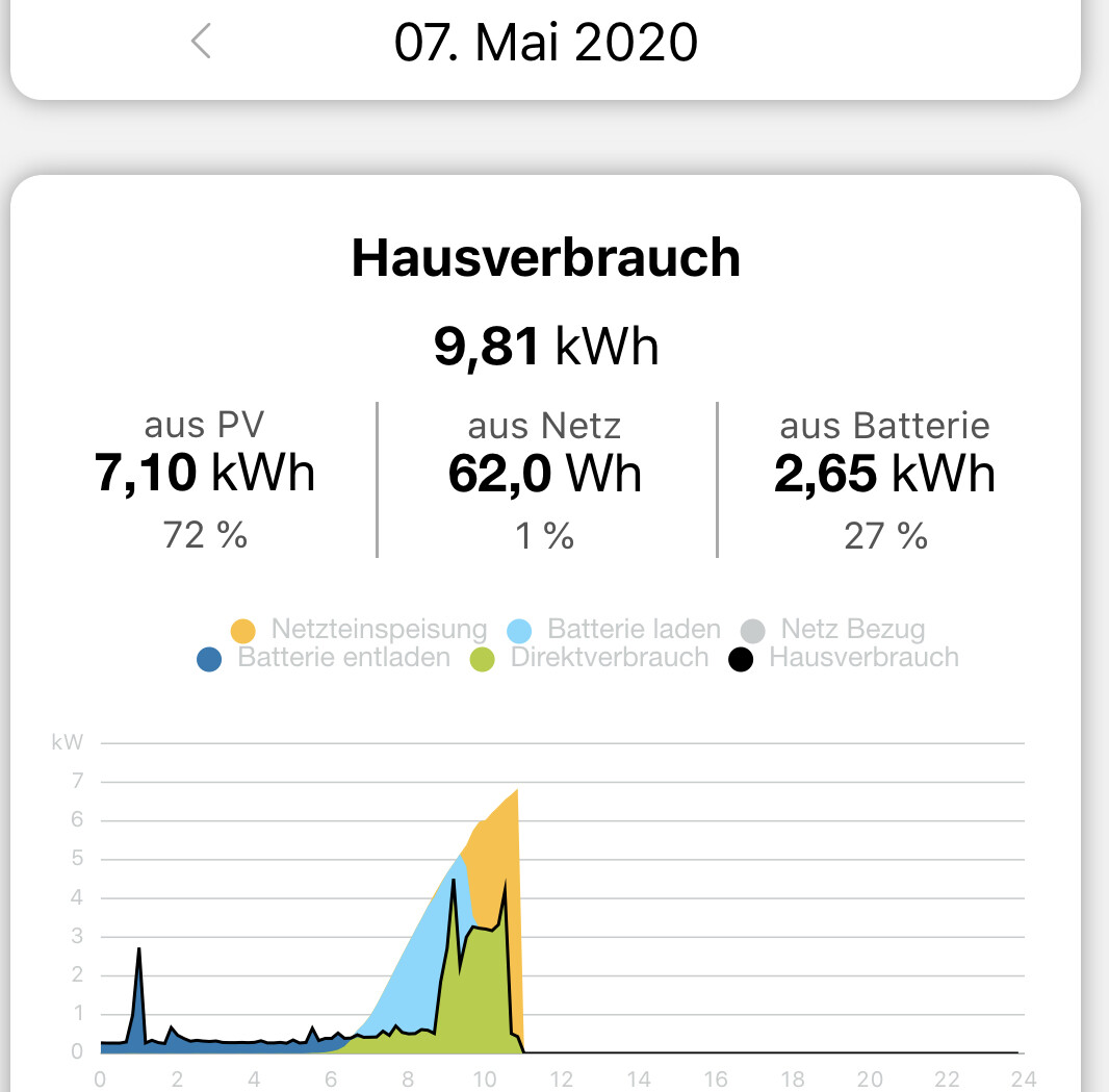

Ja ist tatsächlich so. Aber das waren bis zum Mittag heute 62wh.
Im Screenshot sieht man das E-Auto beim Zapfen (grün) bei 14A über Schuko also mit 3,2KWh. Schneller/Mehr braucht es nicht. Ist dann nach 5 StD. voll.
Und was mit aufgefallen ist, KOSTAL Ist echt mies was App und Solar Portal angeht.
Energiestatistik-Dashboard zeigt Hausverbrauch 9,81 kWh, PV-Einspeisung, Netzbezug und Diagramm.

Du solltest unbedingt dein Lademanagement ändern!
Die Batterie sollte zur Mittagszeit laden, wenn du über die Kappungsgrenze kommst, dann bleibst du darunter. Ansonsten ist das verschenkter Strom. (Solange du die Grenze "weich" eingestellt hast und nicht den WR entsprechend begrenzt hast. Der SHM von SMA kann sowas auf jeden Fall soweit ich weiß.
Und immer schauen, dass das Auto nicht aus der Batterie geladen wird. Sonst lädst du zuerst die Hausbatterie, damit dann die AUtobatterie. Das ist zweimal verschenkte Energie.
Kannst du bitte mal schauen wie viel das an einem ganzen Tag ausmacht?
