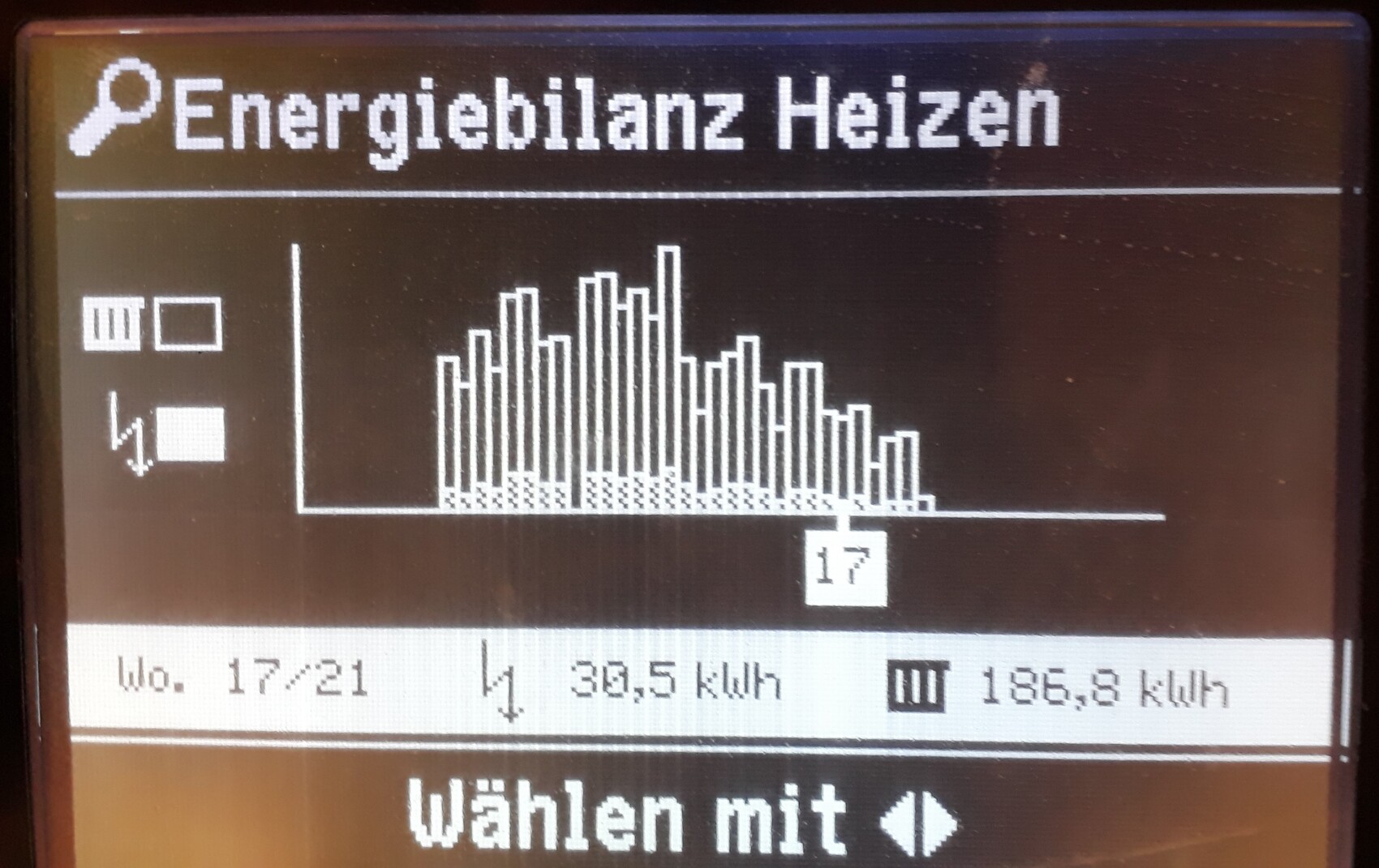

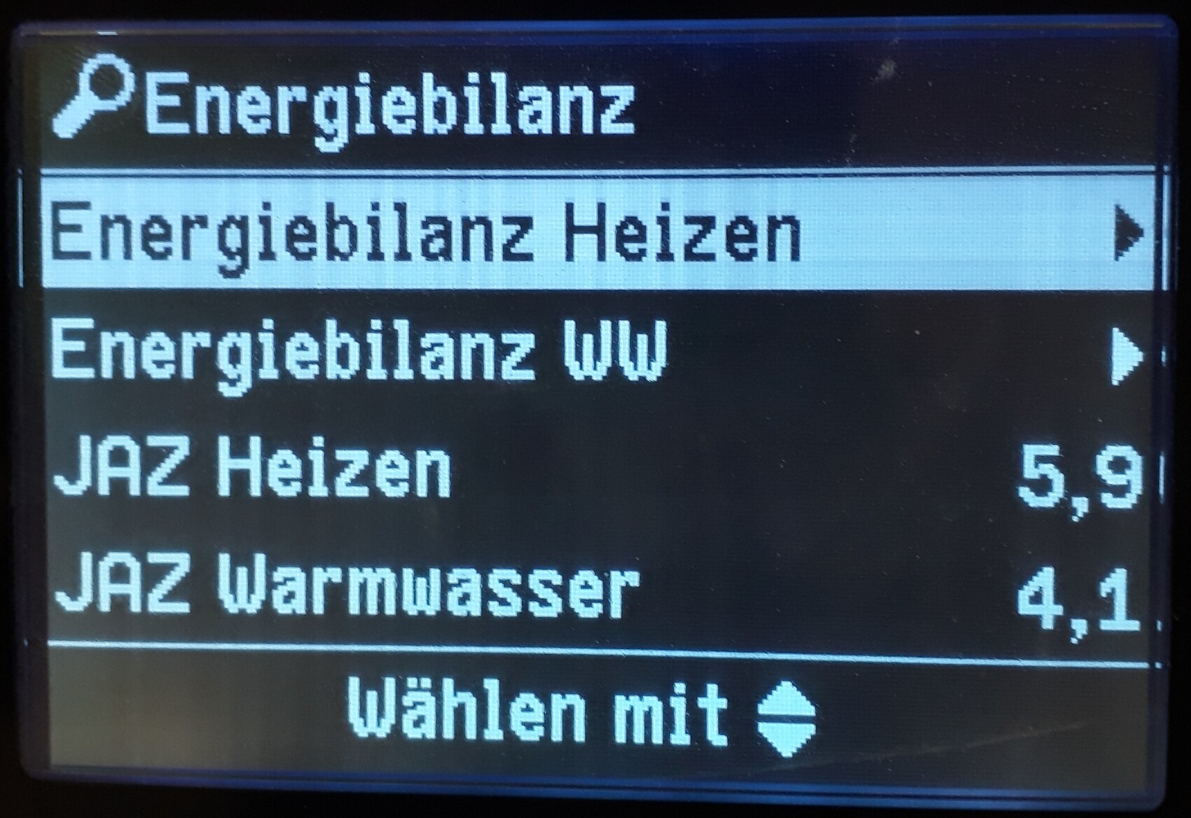

Hangman07.09.21 15:11
Den Zwischenzähler kann man sich sparen, denn die von der BAFA geforderte Funktion Stromverbrauch und Wärmemenge der Wärmepumpe zu ermitteln ist in der Wärmepumpe integriert - zumindest bei unserer Vitocal (Modell 333):
Bildschirm zeigt Energiebilanz Heizen mit Histogramm-Diagramm und Wochennummer 17/21.
Display zeigt Energiebilanz-Menü: Heizen, WW; JAZ Heizen 5,9, JAZ Warmwasser 4,1.
Wärmepumpe-Stromtarif braucht man bei vorhandener Photovoltaik ohnehin eher nicht. Also reicht ein Photovoltaik-üblicher Zwei-Richtungszähler und aus die Maus.
