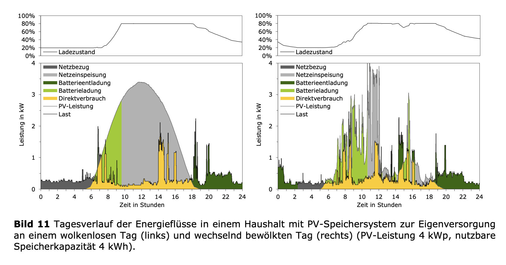

Das Rechnen mit dem Speicher geht mit unterschiedlichen Annahmen. Wenn man nur in Sonnenstunden rechnet, sieht das so aus wie links in der Abbildung. Wenn man auch mit wolkigen Tagen rechnet kann es so aussehen wie rechts. Hieraus ergibt sich eine Annahme der Zyklen des Stromspeichers. Diese Annahme bestimmt den errechneten Preis einer kW aus dem Stromspeicher. Man kann es also sowohl schön, als auch schlecht rechnen.
Zwei Diagramme: Ladezustand und PV-Energiefluss eines Haushalts mit Speicher; sonnig vs. wechselhaft.
(Quelle: HTW Berlin)
