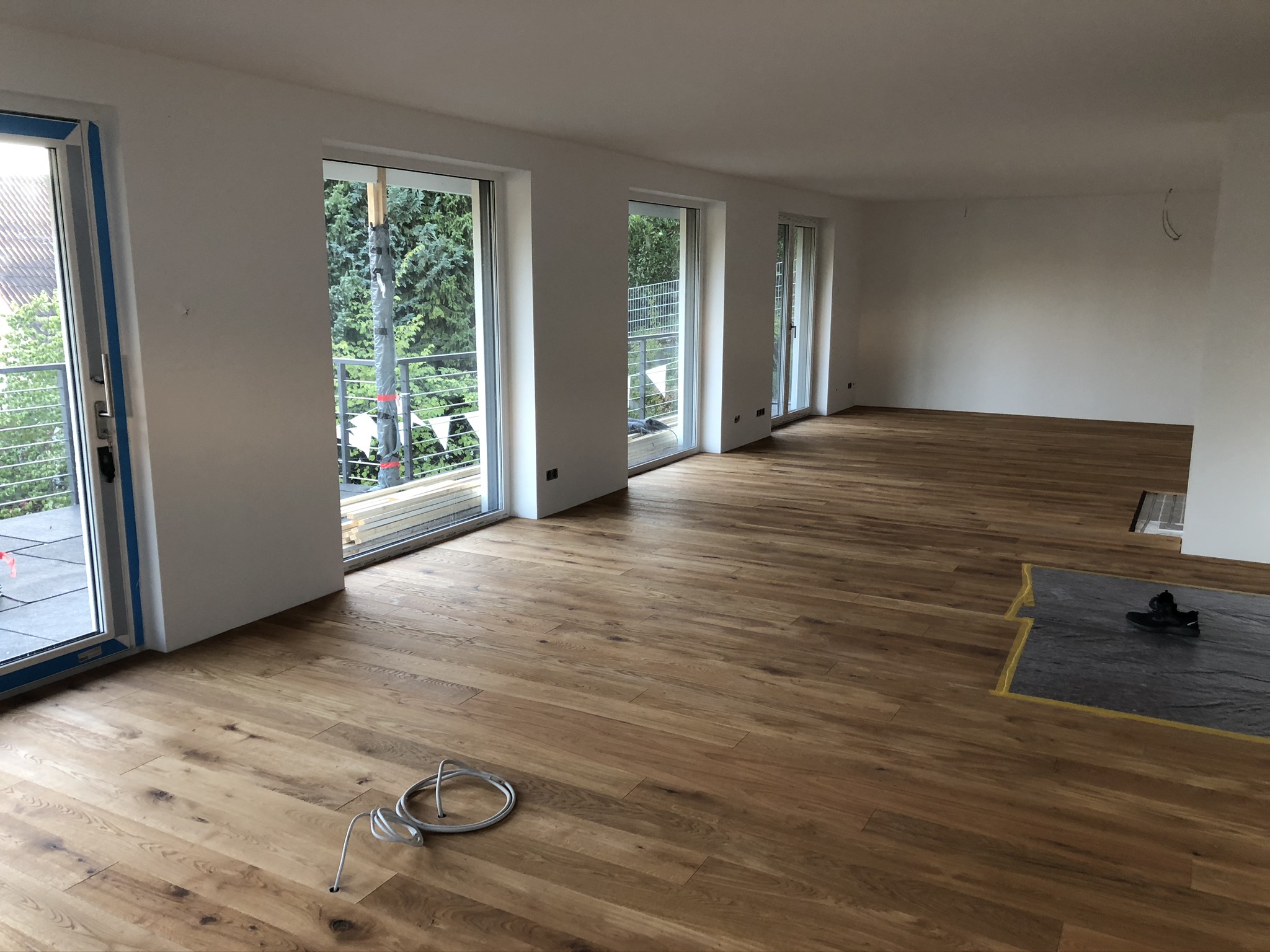

Cest Ca27.11.20 22:08
HarvSpec schrieb:
Anbei ein paar Konstruktionsbilder: Verschraubte Massivholzdielen (Eiche) mit Fußbodenheizung ohne Estrich
Hallo Zusammen,
sprechen mir aus der Seele mit der Vorliebe zu leicht federndem Tritt, dem Geruch von Holz, gern auch dem akustischen Feedback dass man auf Holz läuft und vor allem auch kein Kleber auf der gesamten Wohnfläche.
Wir planen in einem Einfamilienhaus Neubau großflächig Massivholzboden, aufgrund der Kombination mit Photovoltaikanlage und luftwärmepumpe idealerweise kombiniert mit einer Flächenheizung - idealerweise Fußbodenheizung bzw. Fußbodentemperierung.
Auf der Suche nach trockenem Bodenaufbau sind wir auf verschiedene Systeme mit Lavasplitplatten oder Holzfaserplatten mit Aluminiumleitern - wie in dem Beitrag von gezeigt - gestossen und würden diese Systeme erwägen.
Ein paar Fragen/Erfahrungsberichte würden mich sehr interessieren:
1. Muss man mit dem System eine signifikant höhere Vorlauftemperatur als bei üblichem Aufbau fahren? Ist das Konzept Fußbodentemperierung statt Heizung mit diesem Aufbau (mal ganz abgesehen von der notwendigen Heizlast des Gebäudes) machbar?
2. Kommt es zu Geräuschen beim Gehen durch Kontakt der Dielen mit den Aluminiumleitern?
3. Ist der Tritt wie erhofft elastisch?
4. Kannst Du eine grobe Einschätzung des Preises geben? ca. XX% teurer als normaler Bodenaufbau?
Viele Grüße und vielen Dank!
pagoni202027.11.20 22:32
1. Ich hatte das nicht mit Fußbodenheizung und wir planen es auch im neuen Haus ohne Fußbodenheizung, jedoch glaube ich, dass man bei einem Dielenaufbau keine andere VLT wählen muss. Bei Estrich muss dieser auch komplett erwärmt werden, dazu oftmals Trittschall und dann nich die ca. 15mm Parkett. Von daher sehe ich keine Probleme oder anderen Vorgaben. Aber hat vlt. schon aktuelle Erfahrungen damit.
2. Kann ich mir nicht vorstellen......
3. Naja, wirklich elastisch wohl nicht. Ich mache es gerne an einem Besipiel fest als ich mal ausgerutscht und 2 Stufen tiefer auf dem Holzboden gelandet bin. Natürlich war auch Glück dabei, dass ich mir nix gebrochen habe aber Gleiches auf einem festverklebten Parkettboden hätte sich danach sicher anders angefühlt. Wir haben Bekannte mit einem festverklebten Parkettboden und für mich fühlt sich das an wie ein Steinboden.
Ich hatte es früher soi und will es nun wieder. Hinzzu kommt das (warum auch immer) gute Gefühl, den Boden im Notfall hochnehmen zu können, anders als bei einem Estrich.
4. Je nachdem, wie Deine Bodenplatte gedämmt ist und wieviel Dämmung Du unterbauen möchtest/musst dürfte der Aufbau nicht wesentlich teurer sein, wenn Du von Rohboden bis Fußbodenbelag rechnest. Was willst Du dann als Diele verlegen?
