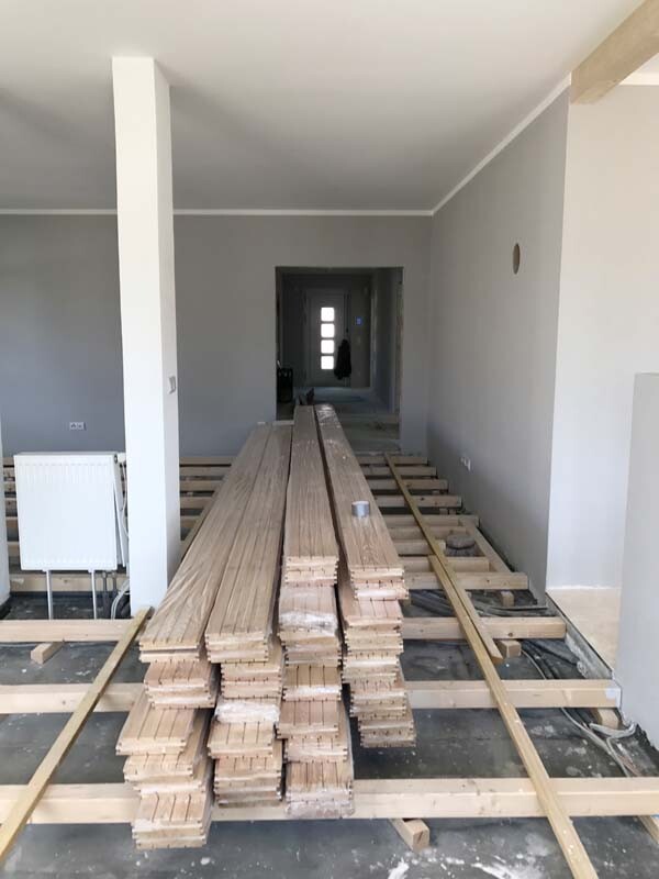

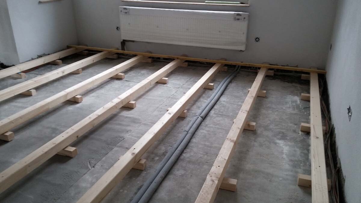

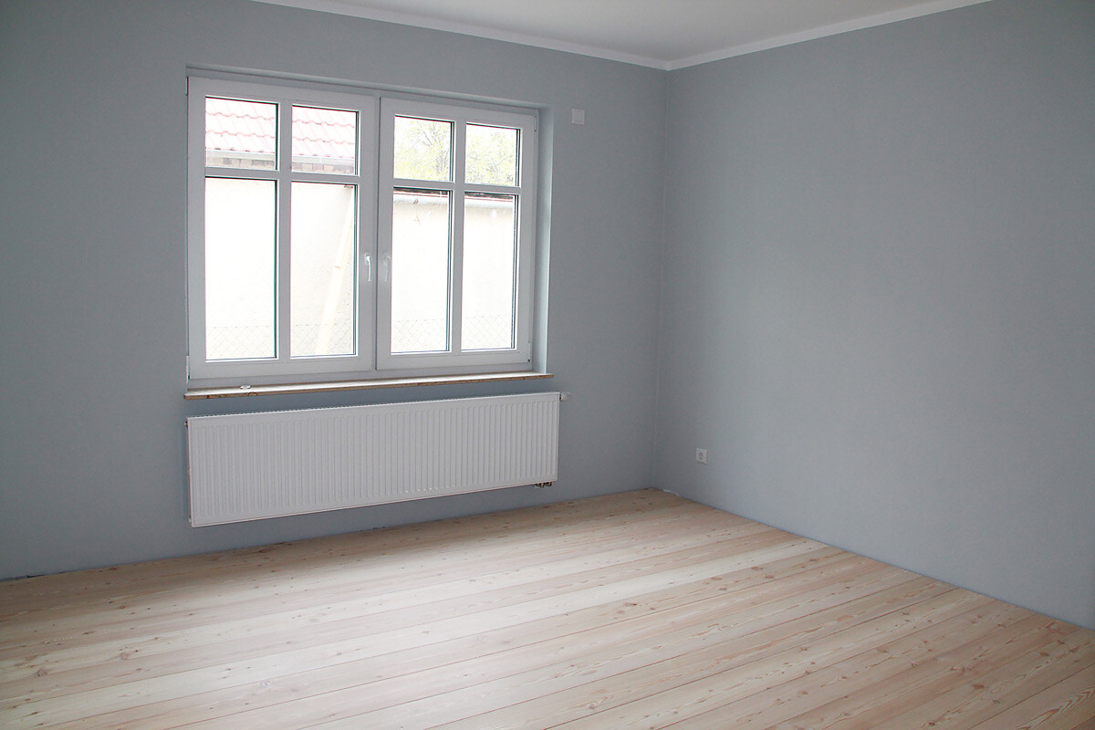

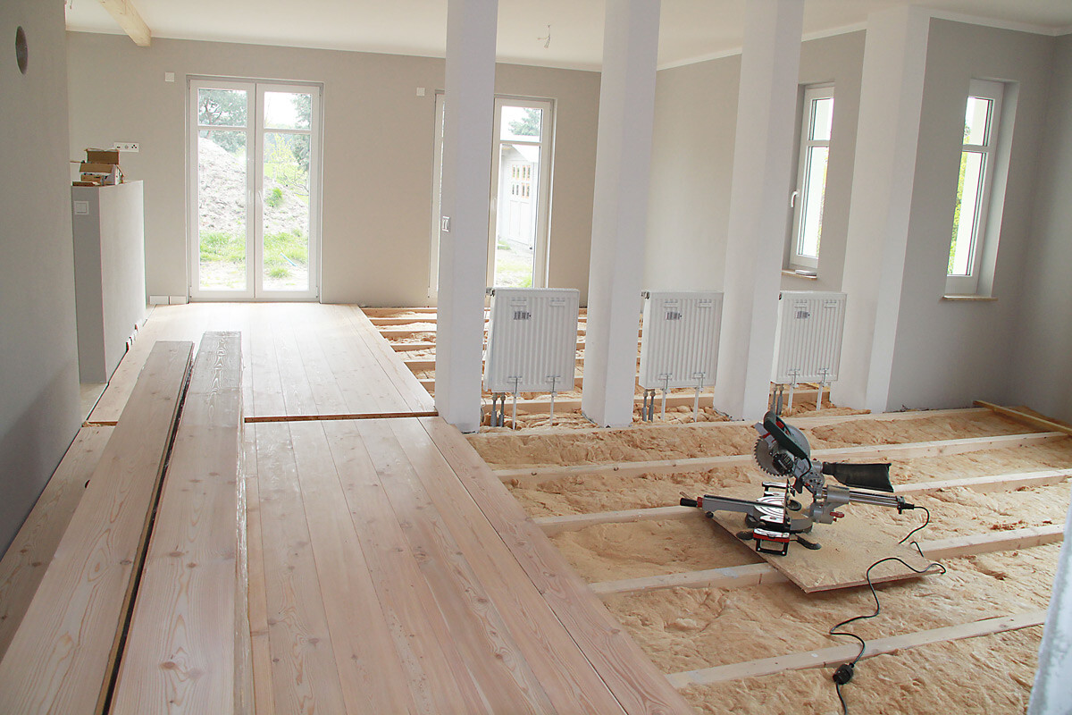

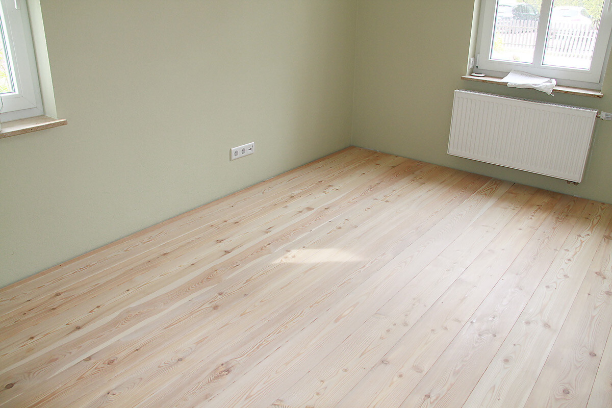

dieses Mal aber mit Fußbodenheizung und daher direkt auf den Estrich.
Wir haben massive Dielen in den Wohnräumen. Verkleben wollten wir auch nicht, daher haben wir uns am Ende gegen eine Fußbodenheizung und für Heizkörper entschieden... Der Estrich wurde weggelassen... Statt dessen liegen Balken, auf welche die Dielen geschraubt wurden. LG.

fach1werk
20.09.20 21:05
Das sieht aber mal klasse aus!
pagoni2020
20.09.20 21:12
Hachja......exakt so hatten wir es im alten Haus, nur hatten wir eine Korkschüttung dazwischen. Auch nach 30 Jahren noch der gleiche Boden drin und immer ohne jegliche Proble sowie tollem Wohnkomfort.
Mein Glückwunsch !!!
Eigentlich wäre das meine 1. Wahl auch beim neuen Haus gewesen aber vmtl. wird es nun doch eine Fußbodenheizung und dann würde das ausscheiden.
Allerbesten Dank für diese schönen Bilder....ich vermisse diesen Holzboden schon ein bisschen
