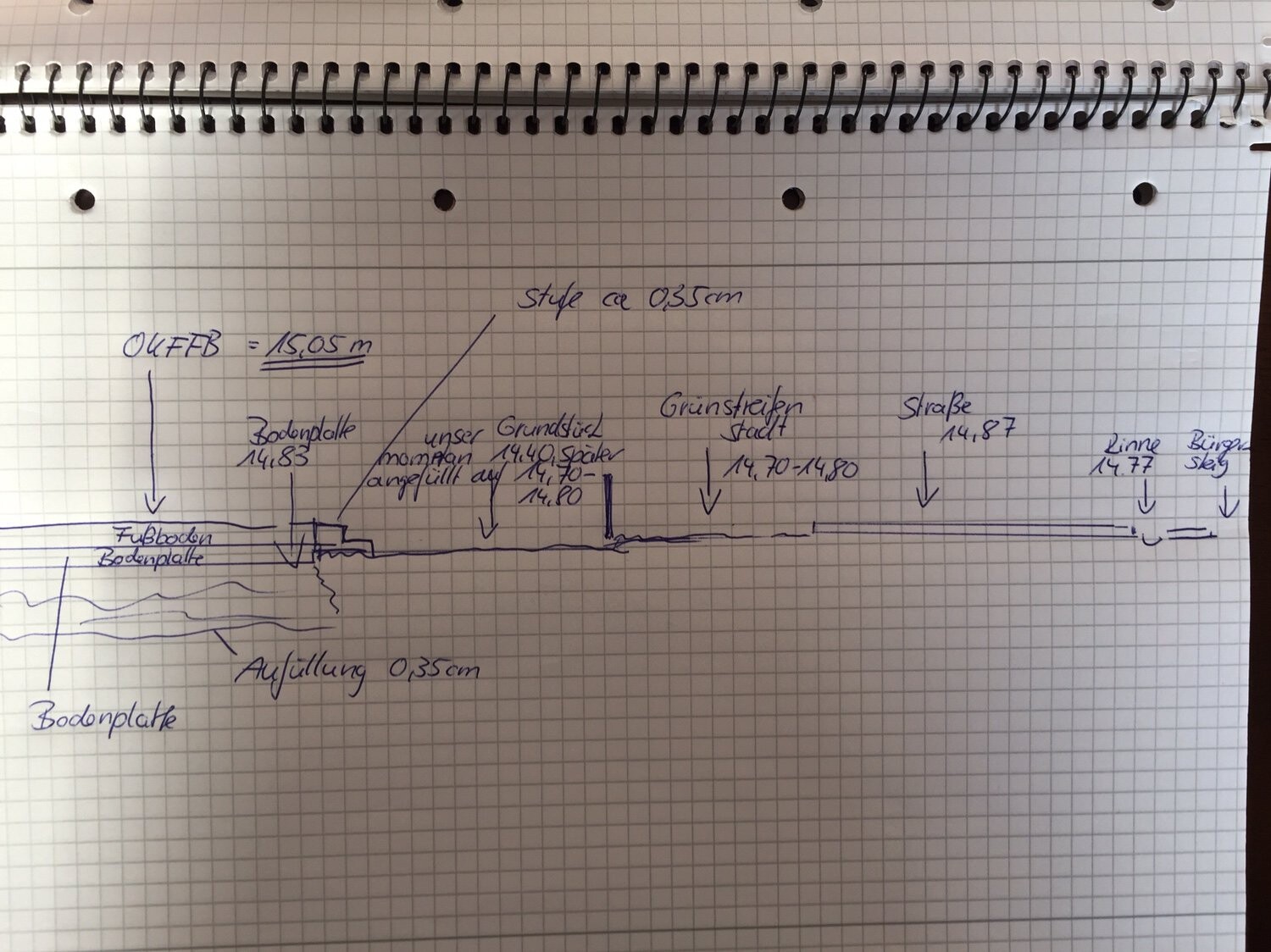

Hi ,
Haben vor 2 Wochen unsere Baugenehmigung erhalten, darin steht unter Auflagen das empfohlen wird das Haus noch um 25 cm zu erhöhen, ist aber nur ne Empfehlung.
Aber es verunsichert schon etwas, im Moment sieht es so aus das geplant ist das Oberkante Fertigfußboden 15 cm höher ist als Oberkante Straße .
Das hielt ich eigentlich für ausreichend,
Die Straße ist Ca 10 m weg und hat Gefälle zur anderen Straßenseite.
Was denkt ihr darüber?
Daniel
Nordlys29.09.17 21:00
15 ist nicht so viel. Ich glaub, so breit ist mein IPad. Aber gleich 40.? Wir haben zur Haustür eine Stufe. Ich denk, das genügt, um Wasserfluten raus zu halten. Nur weiss ich nicht, wie hoch so eine Stufe ist. 40 hat sie nicht. Karsten
11ant29.09.17 21:03
Soll das mit anderen Worten heißen, die Genehmigung gilt für das Haus wie geplant und gleichzeitig auch bis zu 25 cm höher gesetzt ?
Hat die Empfehlung garkeine Begründung ?
Das Höhenverhältnis Kanal / Hausabfluß empfinde ich als kritischere Größe als dasjenige zwischen Straße und Fußboden.
Ich als Akkurateur wäre zufrieden, wenn der Rohfussboden auf oder über Straßenniveau läge
Fünfzehn bis achtzehn wird sie meist haben.

winnetou7829.09.17 21:39
Steht nur drin es wird empfohlen, wegen Regenwasser usw .
Man muss dazu sagen das Grundstück bzw die 10m vor dem Haus würden auf jeden Fall tiefer liegen als Straße, Ca 17 cm , angepasst an den 4 m Grünstreifen der Stadt der neben n der Straße an unserer Grundstücksgrenze verläuft.
Und das Haus würde dann von der Grundstücksgrenze Ca 35 cm höher stehen bzw in etwa 2 Stufen.
Wir wären so exakt auf dem Niveau des Nachbarn inklusive gleicher Fertigfußboden Höhe ,
Dazu muss ich noch sagen , um diese Höhen zu erreichen muss ich schon die Fläche fürs Haus und später die Fläche vor dem Haus Ca 35 cm anfüllen vor Bodenplatte .
Wenn ich nach der Empfehlung der Stadt gehe muss ich 60 cm anfüllen und stehe dann im Bezug zum Nachbarn auf dem Berg .
