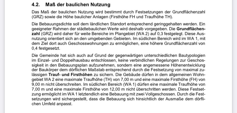

so, jetzt hast du den Bezugspunkt für OK Fertigfußboden . Jetzt brauchen wir noch den Bebauungsplan Auszug in dem der Bezugspunkt für den Firstes festgelegt ist.
Mateo84
09.06.21 21:07
Top, das meinst du, ich finde leider nix zu einem konkreten Bezugspunkt :
Foto eines Textdokuments mit der Überschrift "4.2. Maß der baulichen Nutzung".

i_b_n_a_n
09.06.21 21:26
muss irgendwo im Bebauungsplan stehen. Der klingt in den Auszügen fast wie unserer 😉
Baut ihr in NRW ? Kannst, wenn du magst, auch den Bebauungsplan nennen (kein Link). Nehme an, ihr baut in WA2 ?
