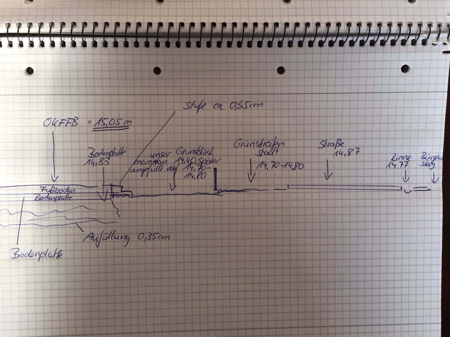

Ich mache mal eine Skizze , mal sehen ob ich das hinbekomme
winnetou78
30.09.17 17:01
Hier mal ne wilde Skizze , ich glaube da sieht auch keiner darauf durch ,

Und die Entfernung zur Straße wie schon mal geschrieben ist 10 m,

Ist mein Skizze so Schrecklich,?

Wie ist das eigentlich mit den Frostschürzen,
Es wird ja erst mal nur der Bereich des Hauses plus umlaufend 1,50 Ca angefüllt.
Kommen die Frostschürzen dann von ok Auffüllung 80 tiefer oder von der alten Geländeoberkannte?
Freundliche Grüße Both
Nordlys
01.10.17 11:49
Eine Stufe höher oder ne gute Ringdrainage legen lassen. Regen ist nicht das Thema, aber es gibt-hatten wir letzte Woche- echte Güsse, wo es aus Eimern giesst. Und dann kanns mal eng werden. Karsten
