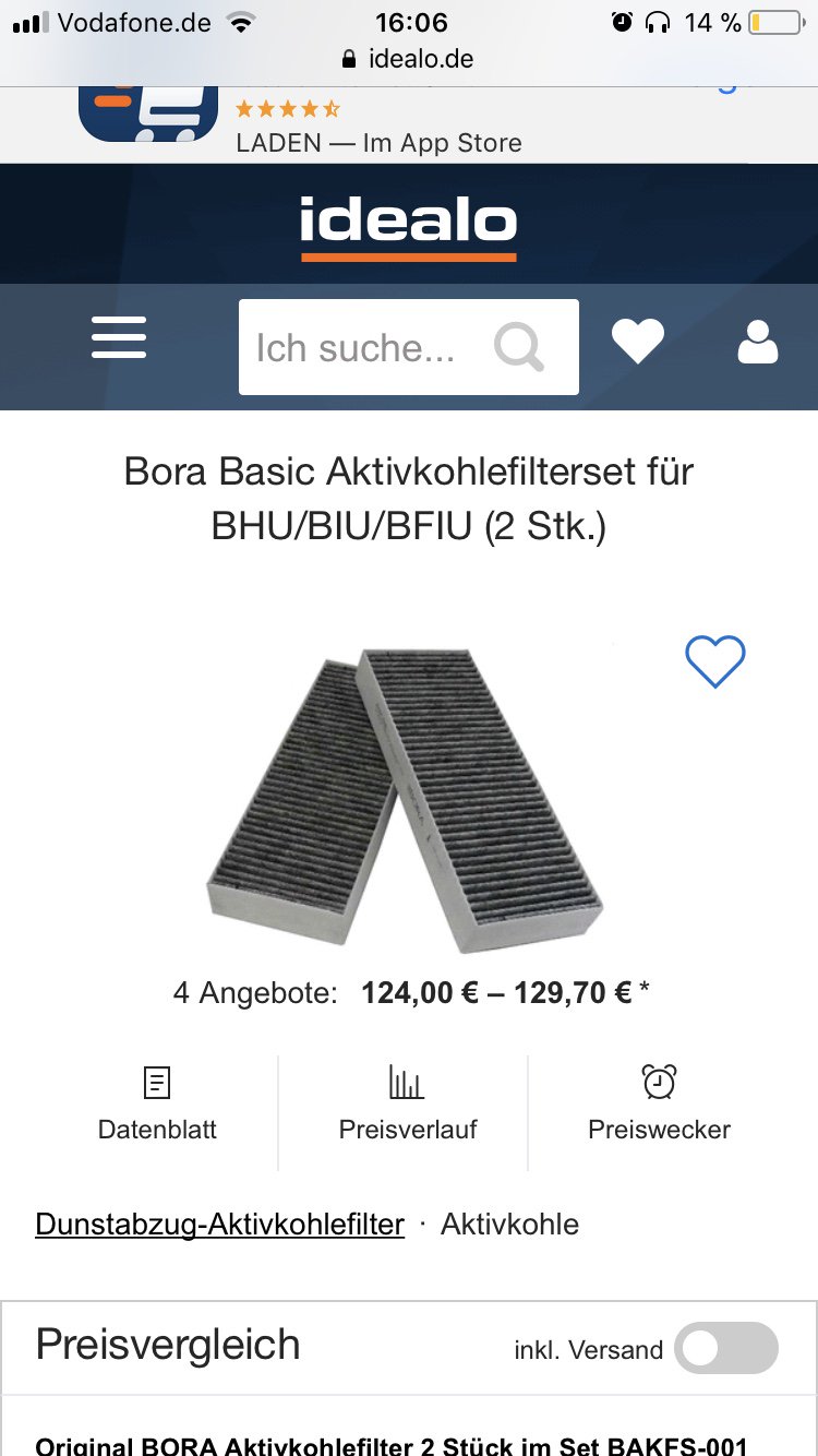

Problem sind die zum Teil sündhaft teuren Aktivkohlefilter. Für unser Kochfeld kostet der um 120 Euro und soll 2 mal im Jahr gewechselt werden.
Da nehme ich lieber Abluft (wo möglich natürlich)
chand1986
120 Euro aber doch nur nach "UVP", oder?
Bei Schnappern Reserve anlegen. alle 6 Monate wechseln halte ich bei viel Gebrauch allerdings für nicht übertrieben. Deutlich höhere laufende Kosten lassen sich nicht vermeiden, verglichen mit Abluft, so viel ist leider wahr.
