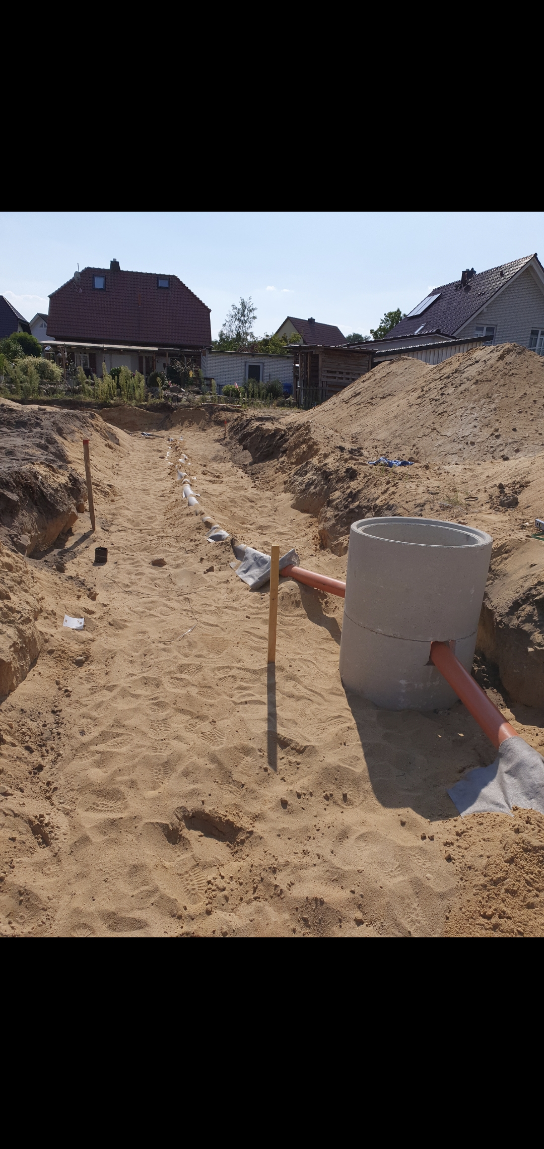

TmMike_2
17.03.22 15:29
So hab ich das damals gemacht, direkt nachdem ich meine Erdwärme Ringgraben verlegt habe.
hat den Vorteil das die sole Pumpe noch ein wenig effektiver läuft.
Die Schachtringe brauchst du für so eine Versicherung ja nichtmal, hängt aber vom Boden ab.
Das ist mitlerweile natürlich alles tief in der Erde.
Ich hab mir nur notiert, wo unterm Rasen der Schacht liegt, den Deckel wollt ich nämlich nicht sehen

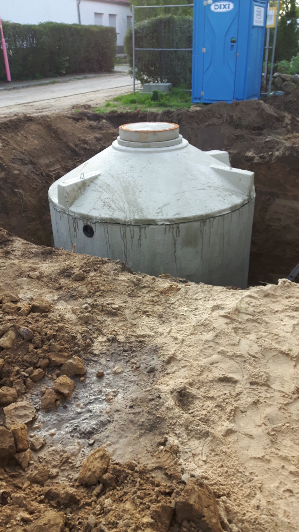

Mahri23
17.03.22 15:37
der Aushub war nicht unerheblich. Aber zum Glück konnten wir unsere Erde noch gut auf dem Grundstück verwerten.
Mussten ja schließlich noch gut 50 cm anfüllen.
Großer runder Betontank in Baugrube mit Rostdeckel, Erdreich drumherum; blaue Baustellen-Toilette im Hintergrund.
