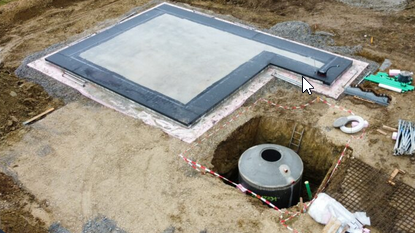

17.03.22 15:52
Mahri23 schrieb:
der Aushub war nicht unerheblich. Aber zum Glück konnten wir unsere Erde noch gut auf dem Grundstück verwerten.
Ja, die Löcher sind riesig. Hier mal ein Bild von meinem Loch im Vergleich zur Bodenplatte. Zisterne hat 8 cbm
Ich frag mich immer ob sich das wirtschaftlich rentiert.
