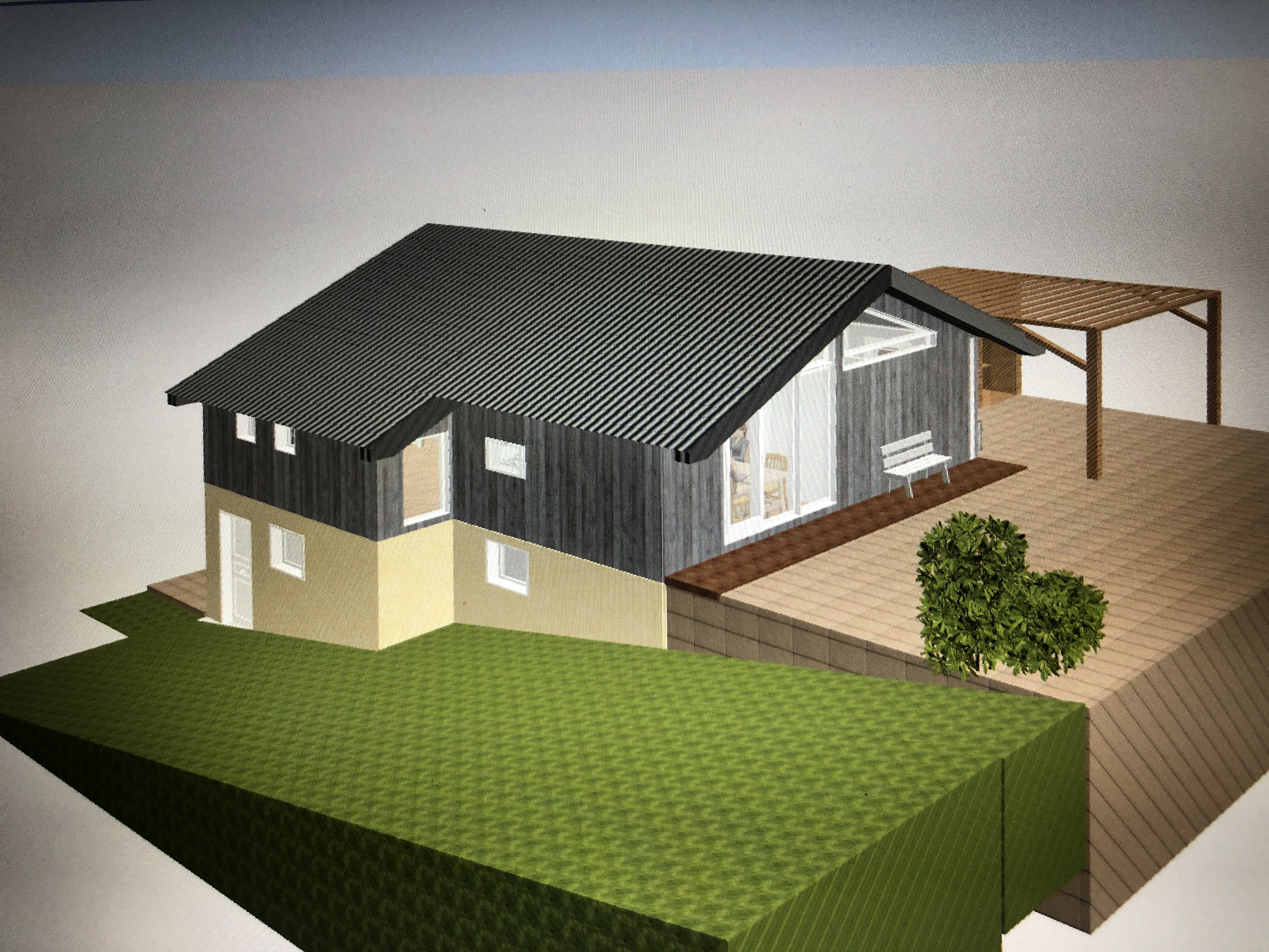

Hallo liebes Forum,
Hausvertrag unterschrieben, Kellervertrag steht bevor und nun geht es um den Aushub des Hanges für den Keller.
Der Aushub wird so 210 qbm betragen und muss nicht entsorgt werden - Bodenklasse 3.
Mit welchen Kosten muss ich rechnen für Aushub, wieder anfüllen und Resterde auf Grundstück verteilen?
(Ich finde im Netz immer nur Kosten MIT Entsorgung des Aushubs und Angaben die Jahre alt sind).
Hatte vielleicht jemand aktuell das gleiche Thema?
Vielen Dank

ist denn der Boden überhaupt geeignet zum wiederanfüllen (verdichtungsfähig) ?
Ich glaube, reine Erdbewegungen sind nicht so teuer wenn du genügend Platz hast. Könnte auich sein das "einfach" Zeit + Mensch und Maschine abgerechnet werden. Wie lange mag der für den Aushub brauchen wenn er diesen recht nahe lagern kann? Dazu Kosetn für Maschine und ca. 500€ je Tag für den Baggerführer. Achtung: Laienmeinung und Schätzungen ..
bowbow91
04.08.22 00:45
Also für Ausheben und Aufladen/Lagern bezahlen wir 3€ pro m3. Entsorgen kostet dann extra.
Material einbauen und verdichten ist ziemlich teuer, unser vorliegendes Angebot liegt bei etwa 25€ pro m3 mit vorhandenem Material. Wenn z.B. wegen Wasser mit Kies verdichtet werden muss o.Ä. können die Kosten nochmal deutlich höher sein wenn Material angefahren wird. Das entscheidet dann auch nicht die Menge des vorhandenen Materials sondern das Bodengutachten.
Die Zahlen sind aktuell.
Hast du die 210 m3 selbst berechnet oder kommt das aus zuverlässiger Quelle? Kommt mir für Hanglage deutlich zu wenig vor. Wir haben in Hanglage für 3 Seiten UG verdichten allein schon etwa 300m3 Arbeitsraum der verfüllt werden muss. Und das sind ja nur die „Ränder“ der Baugrube…
Massen lieber nochmal prüfen bevor die böse Überraschung mit der Rechnung kommt.
Hab übrigens auch keine Ahnung, aber das Thema ist bei uns gerade aktuell.

Ähm. 210 Kubikmeter auf dem Grundstück zu verteilen das kann ich mir nicht vorstellen das das geht. Wenn dann braucht ihr teure L-Steine. Also ich kann mir nicht vorstellen das ihr beim Kellerbau ohne Entsorgung auskommt. Außer euer Grundstück ist 2000 qm groß.
HalloClarissa04.08.22 09:52
Doch werden wir, ist ja Hanglage und vor dem Haus muss ja auch angeschüttet werden. Notfalls kommt noch ein Wall zur Grenze . Mit ein paar T-Steinen müssen wir rechnen, das stimmt natürlich
