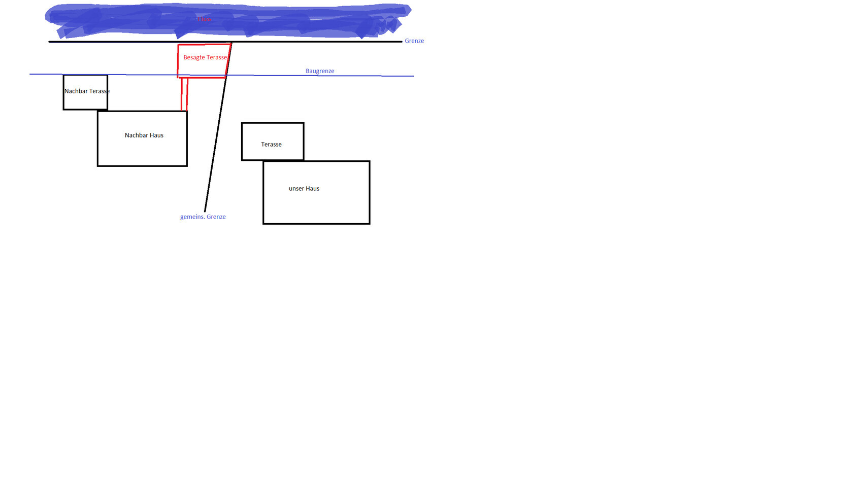

Ich habe das ganze jetzt mal aufskizziert. Hoffe das ist verständlich.
Die Abstände sind natürlich grob geschätzt......ist in Realität aufjedenfall sehr dicht...
Grundstücksplan: Unser Haus mit Terrasse, Nachbarhaus; rote, besagte Terrasse; Grenzlinien.

Wenn sicher ist, dass die Terrasse dort nicht sein darf, wo sie jetzt hingebaut wurde, dann würde ich den Nachbarn mit Fristsetzung zum Rückbau auffordern und die Erstattung einer Anzeige ankündigen, sollte er der Aufforderung nicht nachkommen. Ich weiß, ich mache mir hier keine Freunde damit. ABER: ich persönlich sehe immer mehr Menschen, die sich einfach nehmen, was sie möchten. Die Menschen, die dies nicht machen, haben in vielerlei Hinsicht das Nachsehen. Und ich sehe nicht mehr ein, warum man sich dagegen nicht wehren sollte. Wir sind ein Rechtsstaat, das ist der Gang der Dinge für Menschen, die sich nicht an Regeln halten.

Was ihn motiviert hat? Er will am Wasser sitzen, für mich recht logisch. Das hat nichts mit dir zu tun. Er will dich weder ägern, noch kennt er die Bauordnung.
Was die Einfriedung angeht: Wenn du ihn provozierst macht er einen 50cm Jägerzaun hin und gut ist. Bau einfach selber einen Zaun. Einen festen, z.B. aus Holz, keine Hecke, denn sonst sind die nächsten Streiterein vorprogrammeirt, weil die Hecke wuchert und dein Nachbar von dir verlangt die beidseitig zu schneiden.
Halb Off-Topic: Hab so einen Heckenstreit in meinem Bekanntenkreis letzts mitbekommen. Freunde von uns haben vom Nachbarn verlangt die Hecke bei sich zu schneiden. Resultat: Hecke wurde durch einen Machendrahtzaun ersetzt. Jetzt ägern die sich noch viel viel mehr über den Nachbarn, vor allem weil bei nur 8m Grundstücksbreite wirklich ALLES einsehbar geworden ist Eine neue Hecke müsste 50cm von der gemeinsamen Grenze entfernt sein.
