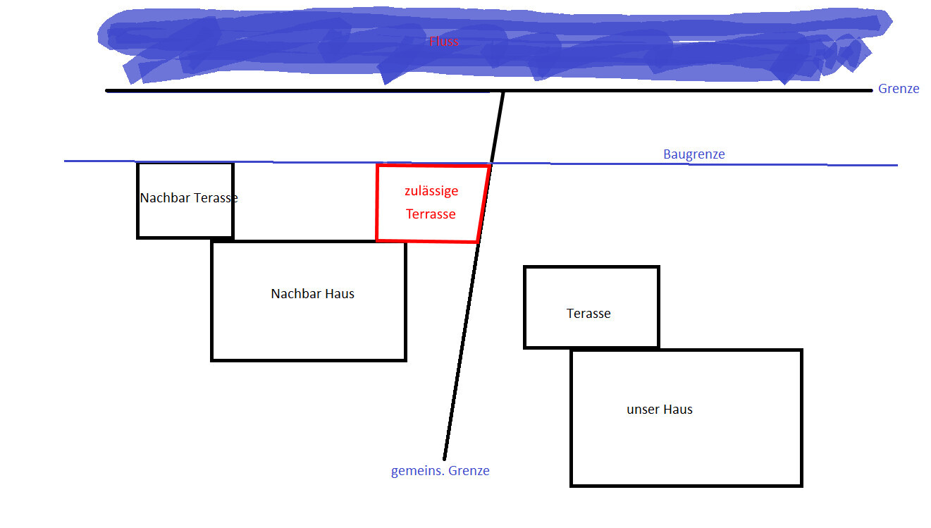

Ich habe nichts unrechtmäßiges getan.
Nein, aber Du planst etwas unrechtmäßiges, für das Du deinen Nachbarn bei der Behörde anonym melden möchtest. Dass die Terrasse dort nicht zulässig ist, liegt nicht an nachbarschützenden Vorschriften. Er hätte zulässigerweise so bauen können:
Schematischer Grundriss: Fluss oben, Baugrenze, gemeinsame Grenze; zulässige Terrasse rot markiert.
Wäre noch näher an deiner Terrasse. Er hätte Dich nicht fragen müssen. Du hättest gar nichts tun können.
Murmel17 schrieb:
Ich weiß ehrlich gesagt auch nicht was ich da ansprechen soll
Den fehlenden Zaun.
Und wenn Du dein Gartenhäuschen auf die Grundstücksgrenze und die Baugrenze stellst, hast Du einen legalen Sichtschutz, es sei denn, Du hast deine maximale Grenzbebauung auch schon ausgereizt.

Gelten bei Terrassen, welche direkt am Haus liegen nicht min. Abstände zu Grenzen? Mein ich zumindest mich dran zu erinnern.
Von der Lage her würde ich mein Häuschen natürlich auch lieber weiter vorne (über der Baugrenze)errichten.
wahrscheinlich auch eher auf der rechten Seite, natürlich dann nur in Abklärung mit dem rechten Nachbarn.
Das ist in Eurem Nachbarrechtsgesetz nicht so eindeutig formuliert. Bei uns (NRW) ist es etwas klarer formuliert. Es sind Terrassen gemeint, die sich zwischen einer Außenwand eines Gebäudes und der Grenze befinden. Aber selbst wenn dort die 2,5m eingehalten werden müssten, wäre sie dort störender als am Wasser.
Der kann Dir aber nicht die planungsrechtliche Absolution erteilen.
