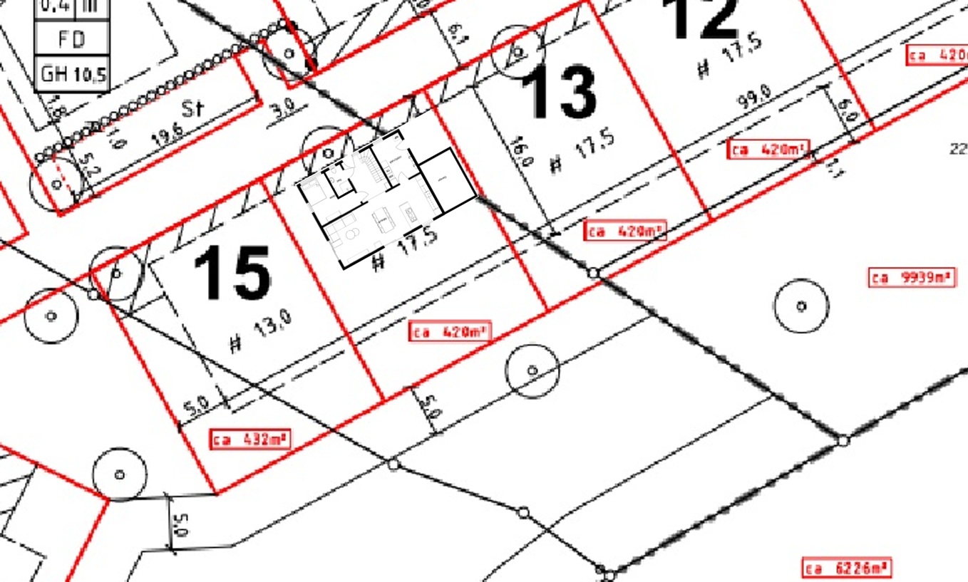

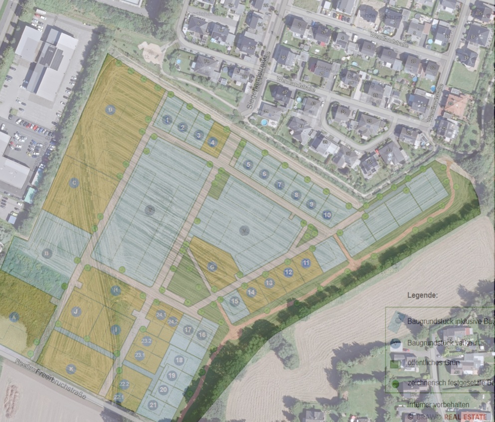

BP inkl. textl. Festsetzungen findet man unter Stadt Marl - BP 175e Süd - Wohnen am Freer Bruch. Der BP für unser Neubaugebiet beinhaltet einigermaßen viele Restriktionen, das ist uns bewusst, er gefällt uns jedoch sehr gut und führt in Konsequenz zu einem Wohngebiet, in dem wir uns das Leben sehr gut vorstellen können. Das Gebiet ist noch nicht erschlossen und derzeit kaufen wir 420qm Kartoffeln - mehr ist dort noch nicht. Baufreigabe ist frühestens Ende Juli!
![Lageplan_nord.jpg"]94623[/ATTACH]<br />
<br />
Lageplan genordet</b><br />
<br />
Größe des Grundstücks: 420qm - <b>Nr. 14 auf dem vorl. Teilungsplan</b><br />
Hang: nein<br />
Grundflächenzahl: 0,3<br />
Geschossflächenzahl: -<br />
Baufenster, Baulinie und -grenze: siehe Plan; Baufenster 16x17,5m<br />
Randbebauung: Garage<br />
Anzahl Stellplatz: BP min. 1,5; geplant Garage + 2 Stp. (Garage für 2 Oldtimer-Motorräder, Stp. für 2 Privat-PKW)<br />

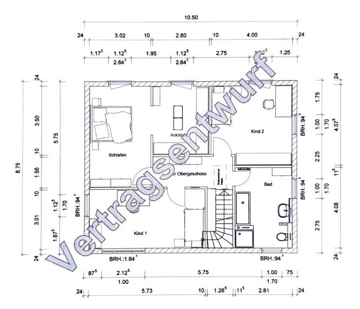

Den Standardentwurf vom Massivbauer fanden wir schon sehr nett. Zunächst haben wir den Grundriss gespiegelt, weil ich das seitliche Wohnzimmerfenster lieber auf der planrechten Seite haben möchte als auf der planlinken (nordöstlichen). Da wir aber noch keine Ahnung haben wie die Nachbarn bauen (wo stehen deren Garagen, stehen die an der Grenze und "klauen" evtl. sowieso das Licht etc.), kann sich das aber ggf. auch nochmal ändern und wir spiegeln zurück. Folgende Änderungen haben wir uns darüber hinaus selbst überlegt. Alle Überlegungen sind noch nicht beauftragt und damit auch noch nicht fix.<br />
<b>Ich wünsche mir eine Einschätzung, ob wir es mit unseren Ideen schlimmer machen oder ob wir uns neue Baustellen reißen, die wir nicht gesehen haben.</b><br />
<br />
<a href=](https://www.hausbau-forum.de/attachments/94619/)
[ATTACH type="full" width="500px" alt="Obergeschoss Grundriss mit Schlafzimmer, Kind 1, Kind 2, Bad und Treppenhaus">
Standardgrundrisse (ich habe leider keine besseren Ansichten insb. vom EG, auf der HP von Town & Country sind die Grundrisse aber auch nochmal in "schön", dafür ohne Maßketten)
Lageplan genordet (rote Linie Grundstücksgrenze, schwarze Linie Baufenster)
- Eingangstür für den Hauswirtschaftsraum von Diele in Küche versetzt Gedanke dahinter war, in der Diele Platz für einen größeren Schrank unter der Treppe zu gewinnen, diesen würde ich dann gern an der gesamten Wand entlangziehen. Da der Hauswirtschaftsraum auch als Vorratsraum dienen soll, fand ich den kürzeren Weg aus der Küche einen zusätzlichen Gewinn. Nachteil: Der Weg mit der Wäsche ist dann weiter. Kochen > Waschen (bei 2 Personen), fand ich daher ok. Um den Weg mit den Einkäufen außerdem nicht durch das gesamte Haus zu führen, haben wir uns für eine zusätzliche Außentür im Hauswirtschaftsraum entschieden, die den Stellplatz vor der Garage mit dem Hauswirtschaftsraum verbindet.
- Ein Doppelfenster im Wohnzimmer an die Gebäudeseite verschoben Wir haben einen recht großen Fernseher, und ich mag es nicht wenn Sofas mit dem Rücken zum Raum stehen. Bei der im Standardgrundriss vorhandenen "Fensterfront" war leider keine Wand blendfrei, an der uns der Fernseher bzw. die Position des Sofas so recht gefallen hätte. Wir haben daher auf das kleine Festelement an der Hausseite verzichtet, das große Fensterelement "rübergezogen" und dadurch nun ausreichend Platz, um ein großes Sideboard und den Fernseher unterzukriegen. Allgemein haben wir die Fensterpositionen aus dem Standardgrundriss an vielen Stellen etwas verschoben, um sie an unsere Planung anzupassen (z.B. Bad im OG).
- Wechsel von "Eingang durch Schlafzimmer" zu "Eingang durch Ankleide" Ist glaube ich relativ selbsterklärend - ich wollte das Schlafzimmer am Ende der Flur-Ankleide-Schlafzimmer-Kette, damit diejenige *hust*, die länger schläft, Ruhe hat. Dadurch ist im Schlafzimmer eine relativ große leere Ecke entstanden. Da wir dort weder Schränke noch sonstige Möbel wie Sessel, Sideboards o.ä. haben wollen, war diese Ecke irgendwie nutzlos. Wir haben sie daher abgeknipst und zu einem Abstellraum gemacht. Dieser ist durch den Hobbyraum begehbar, da ich im Flur gern Platz für einen Konsolentisch oder ein Bild an der Wand hätte (also keine dritte Tür).

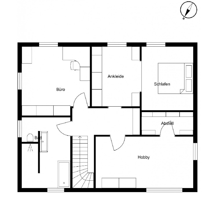

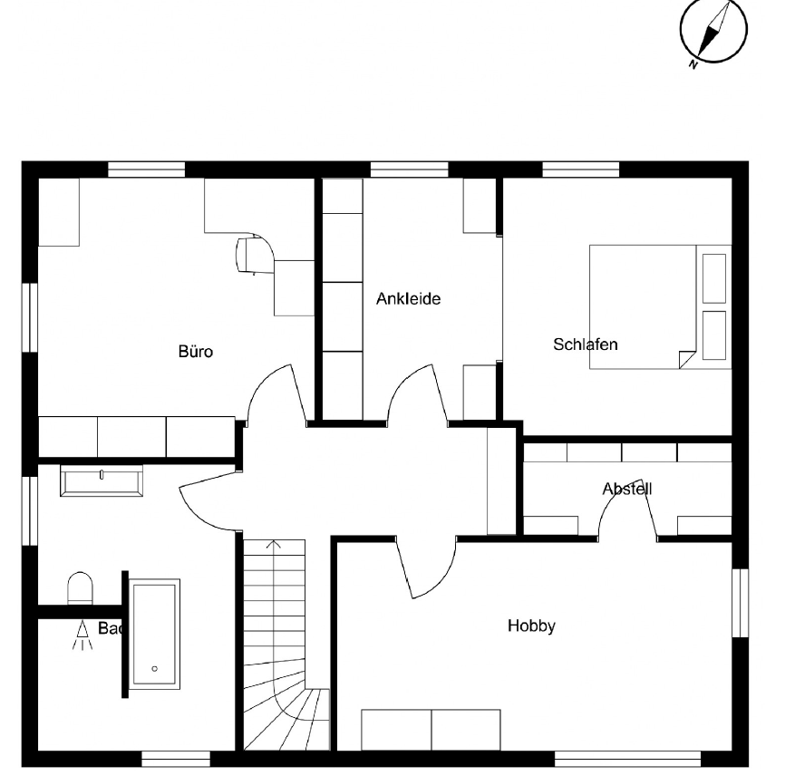

Bad im OG:
Ich würde es ein ganz klein wenig minimal anders lösen, und zwar würde ich die Dusche etwas kürzen (Spritzschutz ist da eh weniger relevant, weil es gegen eine Wand endet). Dafür die Dusche breiter machen und das Waschbecken an die obere Wand, gegenüber der Toilette, packen. Das böte folgende Vorteile:
- Tageslicht am Spiegel / Waschbecken
- Blick auf Waschbecken / Spiegel / Fenster beim Betreten des Raums.
- ein "effizientes" Wegesystem (Toilette -> Waschbecken -> Raum verlassen quasi auf einer Tour).
Ansonsten:
- die Abstellkammer im OG finde ich super wichtig und gut. Ob die Tür im Hobbyraum gut ist, weiß ich nicht (Thema: Was ist, wenn mal Raumnutzungen getauscht werden?).
- die Ankleide scheint sehr viel "Tanzfläche" in der Mitte zu haben.

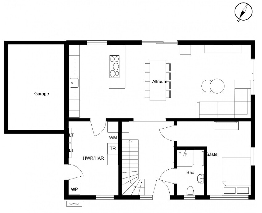

- Hauswirtschaftsraum mit Tür zur Küche: Ist erstmal logisch. Zwei Sachen empfehle ich zu durchdenken: 1. Ist genug Stellfläche da (Hauswirtschaftsraum mit 2 Türen sind manchmal zu klein)? 2. Falls Photovoltaik geplant: Wechselrichter können im Sommer recht viel Wärme abgeben. Eine Tür gen Küche hält nicht so viel Wärme zurück wie eine gedämmte Innenwand.
- Garderobenfläche: Unter der Treppe geplant? Die fehlt mir noch ein wenig.

Ich würde es ein ganz klein wenig minimal anders lösen, und zwar würde ich die Dusche etwas kürzen (Spritzschutz ist da eh weniger relevant, weil es gegen eine Wand endet). Dafür die Dusche breiter machen und das Waschbecken an die obere Wand, gegenüber der Toilette, packen. Ich habe mal gebastelt, und es gefällt mir sehr gut. Dadurch ist die "Engstelle" zwischen Waschtisch und Badewanne weg, und es wirkt gefälliger. Dass die Dusche der Wand wegen gar nicht so viel Länge benötigt, hatte ich tatsächlich nicht auf dem Schirm. Aktuell haben wir den Eingang "im Raum" und da landet auch bei 1,40m Duschwand immer etwas Spritzwasser vor der Dusche. Die Wanne habe ich jetzt mal vor das T gesetzt, ob ich sie dort oder auf der gegenüberliegenden Wand besser finde weiß ich noch nicht...
Papierturm schrieb:
- die Ankleide scheint sehr viel "Tanzfläche" in der Mitte zu haben. Ich habe das Schlafzimmer im neuen Entwurf etwas zulasten der Ankleide vergrößert. Das gefällt mir gut, dadurch hat das Bett etwas mehr Luft. Jetzt habe ich allerdings in der unteren planlinken Ecke des Schlafzimmer so eine unschöne "Blöd geplant"-Kante, evtl. passe ich da die Wand vom Abstellraum noch an, sodass es eine Flucht ergibt. Aber das sollte Spielerei sein. Mehr möchte ich der Ankleide nicht klauen, wir sind dort oft gleichzeitig zu zweit "zugange" und wollen uns nicht in die Quere kommen. Evtl. kann ich so nochmal eine schmale Sitzbank in die Raummitte stellen - der kleine Zeh freut sich schon...
Papierturm schrieb:
- Hauswirtschaftsraum mit Tür zur Küche: Ist erstmal logisch. Zwei Sachen empfehle ich zu durchdenken: 1. Ist genug Stellfläche da (Hauswirtschaftsraum mit 2 Türen sind manchmal zu klein)? 2. Falls Photovoltaik geplant: Wechselrichter können im Sommer recht viel Wärme abgeben. Eine Tür gen Küche hält nicht so viel Wärme zurück wie eine gedämmte Innenwand. Für die Technik sollte der Platz denke ich genügen, im Grundriss eingezeichnet sind zwei Verteilerkästen, die Inneneinheit der WP, ein Gefrierschrank, Waschmaschine + Trockner sowie ein 60er Hochschrank für Vorräte. Auch wenn für die Solar noch ein Speicher dazu kommt, und eventuell das Modul für eine zentrale Lüftung (die haben wir im Puffer berücksichtigt, sind uns aber noch uneinig ob sie es uns wert ist), sollte genügend Platz sein. Über Waschm. und Trockner sollen noch zwei 60er Hängeschränke für Putzmittel etc. Der Staubsauger kann neben die Küchentür. Sollte passen! Danke für den Hinweis mi der Wärme, das hatte ich so nicht auf dem Schirm. Gibt es da Türen, die besser oder schlechter geeignet sind? Da diese Tür nicht direkt neben anderen Innentüren ist, kann ich mir vorstellen hier auch eine "Sondertür" einzubauen.
Papierturm schrieb:
Garderobenfläche: Unter der Treppe geplant? Die fehlt mir noch ein wenig. Ja genau, der Schrank soll die Garderobe sein - ich kann mir vorstellen, da eine Sitzbank zu integrieren, oder aber die komplette Jacken-Schuhe-Mützen-Flut hinter Einbauschranktüren verschwinden zu lassen. In jedem Fall ist dafür die gesamte Wand unter der Treppe geplant.
Vielen Dank für deine Gedanken!!
Jetzt habe ich durch lauter Zitat-Schnibbeln deinen Einwand bzgl. der Tür zur Abstellkammer OG unter den Teppich gekehrt:
Sollten Raum-Tauschgeschäfte stattfinden, so würde statt des Hobbyraums maximal das Büro einziehen, da ich die Schlafräume nicht zur Straßenseite legen wollen würde. Ich rechne zwar nicht damit, dass es bei uns wer weiß wie laut wird, aber wir haben so eine schöne Lage nach hinten raus, da wäre das eher Plan Z. Da es sich bei beiden Wänden um Trockenbau handelt, müssten wir als worst case das Verlegen der Tür auf die andere Seite in Betracht ziehen - das könnten wir selbst erledigen und nehmen das Risiko in Kauf. Durch deinen Einwand habe ich das jetzt nochmal durchgespielt und bin mir da noch etwas sicherer, danke!

Die Arbeitstraum und Gäste-WC Anordnung ist bei euch glaube ich optimierbar. Der Eingangsstummel Beim Arbeitszimmer nützt dir so gar nichts, da würde ich drüber nachdenken den Flur weiter zu ziehen und dann nauch den Eingang zum Gäste-Bad in den so entstehenden Flur zu schieben. sonst hast du immer ne Kollision direkt an der Eingangstür (Deine Version).
