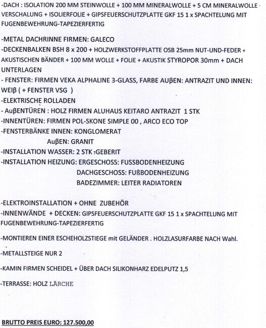

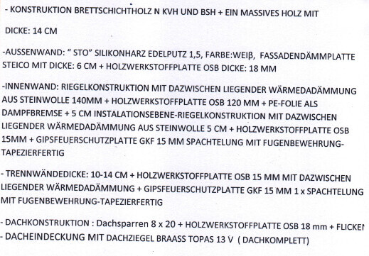

Hier noch weitere Infos & mein erstes erhaltenes Angebot für ein 150m² Haus auf 2 Stockwerke, hier wurde noch nichts mit einem Deutschen Architekten geplant. Bauen möchte ich ohne Keller nur auf Bodenplatte.
Bauunterlagen-Liste zu Dämmung, Fenster, Heizung, Elektroinstallation und Innenausbau
Technische Baukonstruktion: Brettschichtholz, Außenwand mit Dämmung, OSB-Platten, Riegelwerk
Unsere Standardausführung:
  • Innenausbau - Lackiertes Holz, Trockenbauweise, Holzbretter und Fliesen;
  • Fassade - Holzfassade, Acrylputz mit Vollwärmeschutz;
  • Dach - Dachsteine, Blech, Bitumenplatte.
Jetzt ist meine frage an die Profis, mit welcher Endsumme man am Ende ca. in Baden-Württemberg rechnen müsste, also alles komplett inkl Bodenplatte, Anschließen, Architekt, Statiker, Bauleiter....
