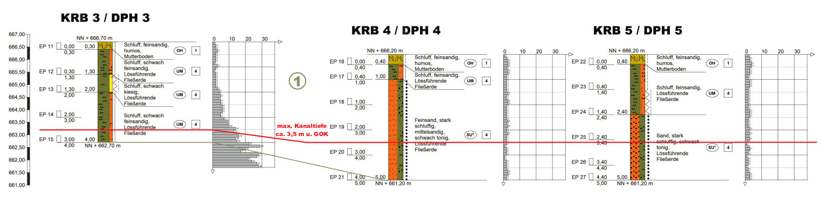

Wegen dem Bodengutachten habe ich mal angerufen und das auch zugeschickt bekommen. Jetzt bin ich nur etwas unsicher was das genau bedeutet. Mein Gefühl als Laie und das was ich auf die schnelle zusammengoogeln konnte sagt mir dass das vermutlich nicht auf der billigen Seite rauskommt.
- Keller wäre mit weißer Wanne wegen zeitweise aufstauendem Wasser
- eher weicher Boden, bis ganz unten niedrige Rammwerte bei Probe 4 und 5
Leider geht daraus jetzt nicht hervor - vermutlich weil für den Fachmann offensichtlich - welche Maßnahmen nötig sind. Muss man da Boden tauschen und wieviel? Lässt sich durch reine Nachverdichtung was machen?
Gemäß den Ergebnissen der Baugrunderkundung ist die Gründung von Gebäuden mit oder ohneWas ich verstehe:
Unterkellerung möglich. [...] Je nach Anforderung der geplanten Gebäude (abzutragende
Lasten, Gründungsniveau) oder bei dem Antreffen von weichen bis steifen Böden bzw. bei lockeren
Lagerungsdichten im Gründungsniveau können zusätzliche bodenverbessernde Maßnahmen (z.B. das
Einbringen eines geogitterbewehrten Bodenpolsters) notwendig werden.
Bei Gebäuden mit Kellergeschoss muss mit zeitweise sich aufstauendem Schichtenwasser gerechnet
werden. Die Gebäudeabdichtung hat entsprechend zu erfolgen. Während der Bauzeit angetroffenes
Schichtenwasser ist voraussichtlich mit einer offenen Wasserhaltung gut beherrschbar.

So, mal ein kleines Update. Die Planungs- und Findungsphase schreitet voran. Ich habe mir das Bodengutachten nochmal vorgenommen und es scheint nicht ganz so schlimm zu sein wie befürchtet. Die für uns relevante Lehmschicht ist immerhin mit mittlerer Tragfähigkeit angegeben (was auch immer das konkret bedeutet). Ich habe auch noch einen Bekannten gefragt der als Bauleiter arbeitet und der fand das Bodengutachten jetzt auch nicht so schlecht. Die Bodenplatte scheint also durchaus sinnvoll zu sein wobei ich manchmal schon noch überlege ob der Keller nicht doch geht. Auf der anderen Seite wurde wohl auch bei Bodenproben geogenes Arsen gefunden. Es ist noch nicht ganz klar ob es das komplette Baugebiet betrifft, aber falls unser Grundstück betroffen ist, wird der Keller nochmal deutlich teurer und dann kippt irgendwann die Wirtschaftlichkeit endgültig.
