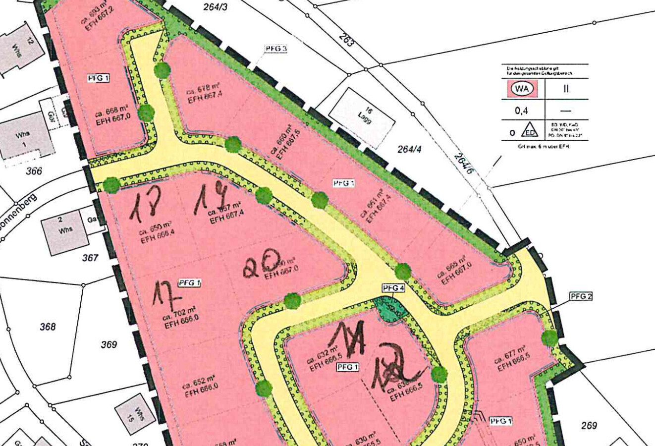

WilderSueden
18.11.20 18:53
Kann es sein dass man hier Beiträge nicht nachträglich editieren kann? Falls doch bitte sagen wie das geht, dann editiere ich den in den ersten Post.
Bezüglich Bebauungsplan haben wir bisher nur den grafischen Teil, den vollen Text muss ich mir diese Tage mal besorgen. Unser Grundstück wäre die Nummer 17, großartige Einschränkungen sind jetzt hier nicht vermerkt. Da es in der Größe schwer lesbar ist:
Grundflächenzahl 0,4
offene Bebauung Einfamilienhaus und DFH
maximal 2 Vollgeschosse
maximal 6m über Einfamilienhaus
SD, WD, Krüppelwalmdach vermutlich 20 bis 45 Grad
Orientierung der Gebäude scheint zumindest im 1. Teil des Gebiets (vor 6 Jahren bebaut) nicht vorgeschrieben, die stehen in alle möglichen Richtungen gedreht
Die beiden unbebauten Grundstücke westlich (368,369) sind der Garten von Grundstück 367 sodass wir in dieser Richtung freie Sicht haben. Lage ist am Ortsrand auf einem Hügel.
Aus dem Grundstück ergibt sich für uns als grobes Layout
- Carport in die Südostecke mit eher kleiner Einfahrt (1 Autolänge)
- Haus in die Nordostecke, vermutlich muss das dann neben den Carport
- First vermutlich in Ost-West Ausrichtung, weicht ingesamt ja nur ca 20 Grad von der Achse ab
- Terrasse in Südwestrichtung vors Haus damit man die freie Sonne Abends abbekommt

pagoni2020
18.11.20 18:57
WilderSueden schrieb:
Da sich für uns ein individuell geplantes Haus wahrscheinlich nicht lohnt, sind Wände und Treppen eh gesetzt und nur veränderlich durch einen komplett anderen Grundriss. Entsprechend sollten derartige Diskussionen hier hoffentlich ausbleiben. Aber ich denke das ändere ich heute Abend auch noch mal ab
Dieser Gedankengang erschließt sich ir nicht. Niemand legt DEINE Treppe oder Grundriss fest. Eher wird ein Schuh daraus, wenn Du -stets unter Beachtung der baurechtlichen Möglichkeiten- ersteinmal das zusammenstellst, was Dein tägliches Leben stark prägen wird, nämlich Deinen Grundriss.
Mein Gefühl sagt mir, dass Schlagworte wie KFW, Smarthome, Stromspeicher etc. viel zu früh in Deinem Kopf sind und Dich daher fehlleiten könnten.
Mit dem Grundriss beginnen, dabei zeigen sich dann auch die sinnvolle Art oder Ausrichtung der Treppe sowie weitere Details.
Sofern Du hoffst, dass Du es etwas kleiner und einfacher planst als Andere, weil es sich "nicht lohnt"???, irrst Du; das würden wir alle gerne und letztlich kostet uns alle viel Geld. Jeder, hoffentlich auch Du, will ein für sich schönes Haus bauen.
"Spielereien" wie Smarthome, Garagen, Kfw-Standars, Stromspeicher kommen erst am Ende; diese braucht man nicht zwingend zum Wohnen. Von daher würde ich tasächlich auch den Thema Budget hohen Stellenwert beimessen; genau dieses solltest Du ganz genau klären.
Wenn Du hier länger liest, was ich Dir empfehlen würde, wird sich Deine Meinung sicher noch ändern....in Deinem Sinne !
