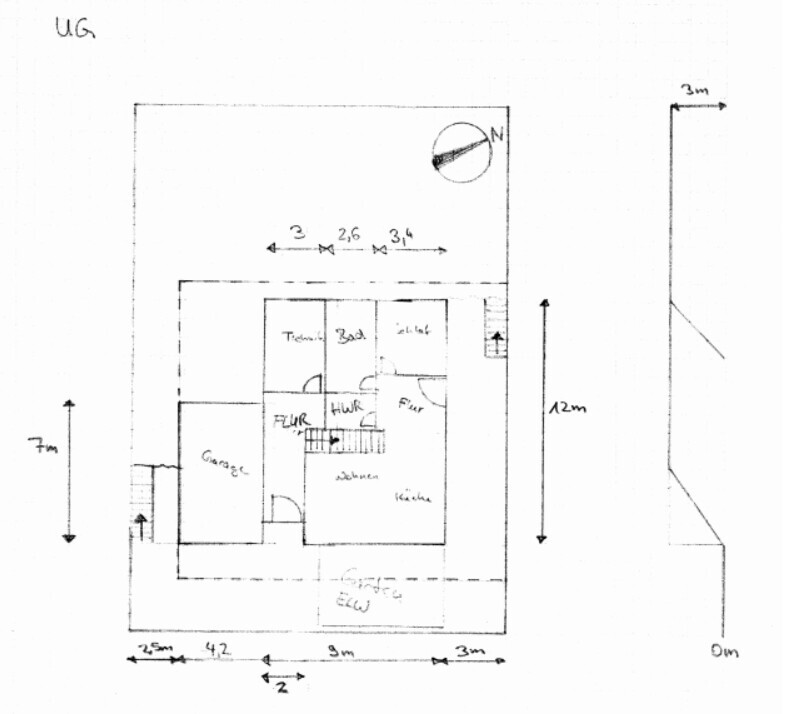

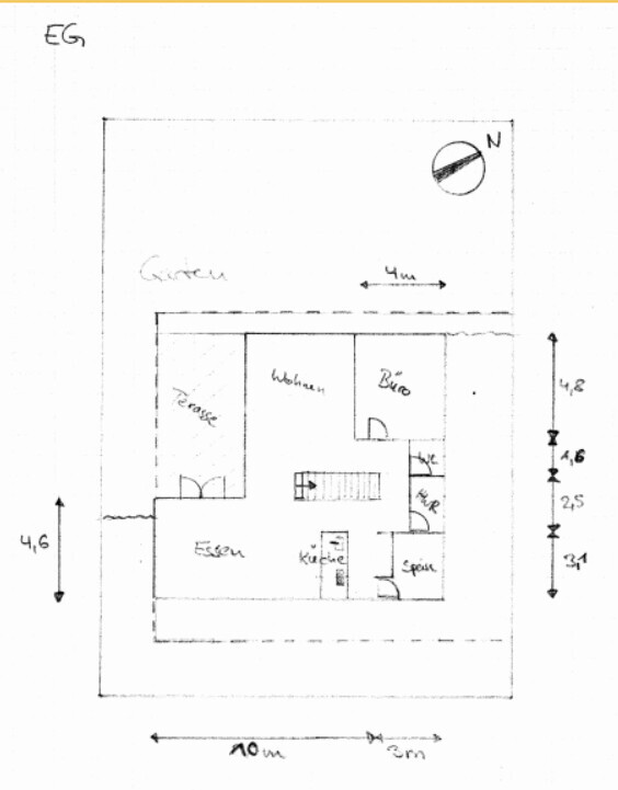

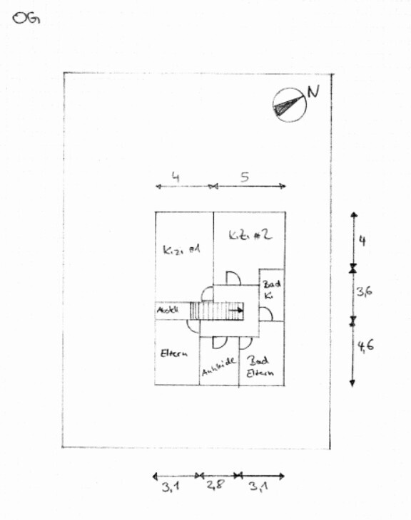

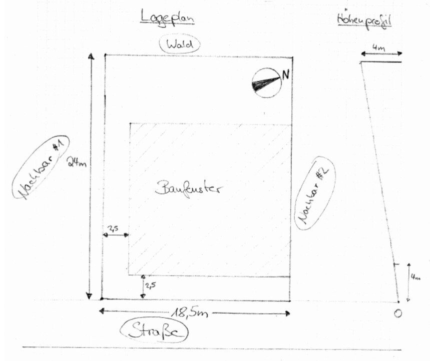

nachdem wir nun seit einiger Zeit uns Ideen und Anregungen aus dem Forum holen wollen wir nun unseren ersten Entwurf zur Diskussion stellen. Wir hoffen schon einige Dinge die wir hier gelesen haben berücksichtigt zu haben! Es geht uns nicht um exakte Abmessungen, sondern um Raumaufteilung, Anordnung und sonstige Hinweise. Ziel ist einen Entwurf zu haben für welchen wir dann die Fensterplanung machen können und im Anschluss damit auf GUs zuzugehen, um nicht ganz auf der grünen Wiese anfangen zu müssen bzw. einen Plan zu haben welcher unsere Anforderungen und tägliche Abläufe abbildet. Die Fensteranordungen haben wir bewusst noch nicht gemacht, bevor die Raumaufteilung nicht steht. Klar ist, dass wir im Essbereich/Süden viel Lichteinfall möchten, da im Westen ein Hang ist, der das Haus „beschattet“. Unser Wohnmittelpunkt ist aktuell die Küche/Essbereich, deswegen auch die entsprechende Größe, Ausrichtung und zentrale Lage. Zum Fragebogen:
Größe des Grundstücks: 450 qm²
Hang: Ja, 4 m Gefälle über 24 m von Ost nach West ansteigend
Grundflächenzahl 0,4
Geschossflächenzahl -
Baufenster, Baulinie und –grenze: siehe Lageplan
Randbebauung: siehe Lageplan
Anzahl Stellplatz: 2
Geschossigkeit: 1,5
Dachform: Satteldach
Stilrichtung: Einfamilienhaus inkl Einliegerwohnung, Holzständerbauweise
Ausrichtung: keine Einschränkung
Maximale Höhen/Begrenzungen: FHmax=7,2 m
Keller, Geschosse: Einliegerwohnung (Einliegerwohnung) im Keller + Eingang und Technikraum
Anzahl der Personen, Alter: 4 Personen (2 Erw., 2 Kinder) plus Einliegerwohnung
Raumbedarf im EG, OG: 160-180 qm², Einliegerwohnung >60m²
Büro: Auch als Gästezimmer nutzbar, 3 Tage/Wo Home-Office
Schlafgäste pro Jahr: 10
offene Küche, Kochinsel: beides
Anzahl Essplätze: min. 8
Terrasse + Garten
Garage: für 1 PKW plus erweitertem Stellraum (Fahrräder etc.)
Von wem stammt die Planung:
Do-it-Yourself. Wir möchten die Hanglage nutzen um Einliegerwohnung + Garten umzusetzen mit getrennten Eingängen. Garten für Haus ist im EG.
Was gefällt besonders? Warum? Offene Küche mit integriertem Vorratsraum, großer Essbereich, gerade Treppe als Raumteiler (mit der Konsequenz von erhöhten Verkehrsflächen), Süd-Ostausrichtung von Küche und Essbereich. mit großer Fensterfront (Sonne beim Frühstück )
Was gefällt nicht? Warum? Lage Hauswirtschaftsraum – Entfernung zum Badezimmer zu groß
Persönliches Preislimit fürs Haus, inkl Ausstattung: Haus ohne Grundstück (inkl. Baunebenkosten) 600.000 Euro
favorisierte Heiztechnik: Luftwärmepumpe plus Photovoltaik, Fußbodenheizung
-könnt Ihr verzichten: Erweiterter Essbereich um Kubus,
-könnt Ihr nicht verzichten: offene Küche mit Vorratsraum, Hauswirtschaftsraum im EG oder OG, Einliegerwohnung mit min. 60m², getrennte Eingänge, Außenzugang zu EG/Garten
Kombination aus Grundrissen von GUs, unserer Erfahrungen aus Mietwohnungen und was uns wichtig ist.
Ein Gemisch von vielen Beispielen aus div. Magazinen...
Gut: Deckt unsere Anforderungen ab, großer Essbereich mit Südostausrichtung,
Schlecht: viel Verkehrsfläche, Eingangsbereich sehr dunkel
Haben wir irgendwelche No-Gos eingebaut oder sonst etwas übersehen, was nicht gut durchdacht ist?
Vielen Dank & Grüße

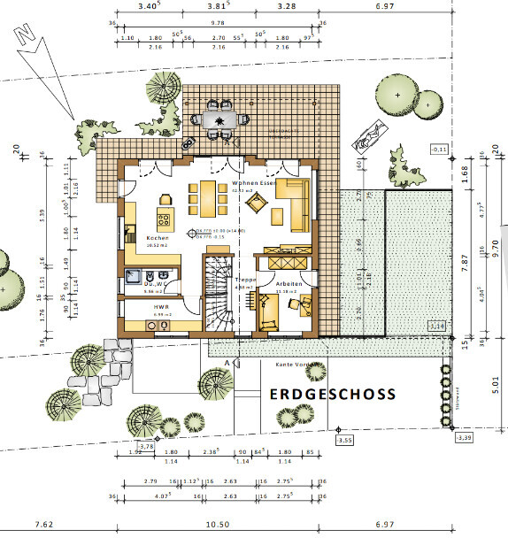

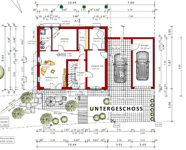

Chris2511
04.12.19 23:51
Wir bauen auch in den Hang. Straße + Eingang im Norden und Hang nach Süd ansteigend.
Grundriss Untergeschoss: Garage, Carport, Keller, Hobbyraum, Technik, Treppe, Terrasse.
Grundriss Erdgeschoss eines Hauses mit Küche, Wohnen/Essen, Arbeiten, Dusche, Treppen, Terrasse.
05.12.19 00:40
Hous8au schrieb:
Ja, absolut. Eine Idee wie das aufzulösen ist? Das Problem liegt doch fast immer vor bei Hanglage mit Eingang im UG oder?
Hous8au schrieb:
Hat jemand eine ähnliche Situation gehabt aber gelöst?
Ja, tut Euch den Gefallen und nehmt Euch einen Architekt... einen, der sich mit Hang auskennt
Den Plan kannst Du dann ja noch mal hier zur Sprache bringen
hang
