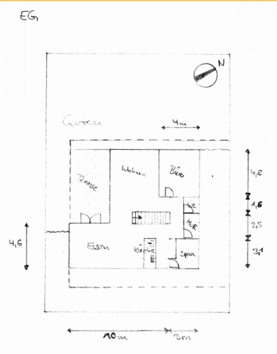

nachdem wir nun seit einiger Zeit uns Ideen und Anregungen aus dem Forum holen wollen wir nun unseren ersten Entwurf zur Diskussion stellen. Wir hoffen schon einige Dinge die wir hier gelesen haben berücksichtigt zu haben! Es geht uns nicht um exakte Abmessungen, sondern um Raumaufteilung, Anordnung und sonstige Hinweise. Ziel ist einen Entwurf zu haben für welchen wir dann die Fensterplanung machen können und im Anschluss damit auf GUs zuzugehen, um nicht ganz auf der grünen Wiese anfangen zu müssen bzw. einen Plan zu haben welcher unsere Anforderungen und tägliche Abläufe abbildet. Die Fensteranordungen haben wir bewusst noch nicht gemacht, bevor die Raumaufteilung nicht steht. Klar ist, dass wir im Essbereich/Süden viel Lichteinfall möchten, da im Westen ein Hang ist, der das Haus „beschattet“. Unser Wohnmittelpunkt ist aktuell die Küche/Essbereich, deswegen auch die entsprechende Größe, Ausrichtung und zentrale Lage. Zum Fragebogen:

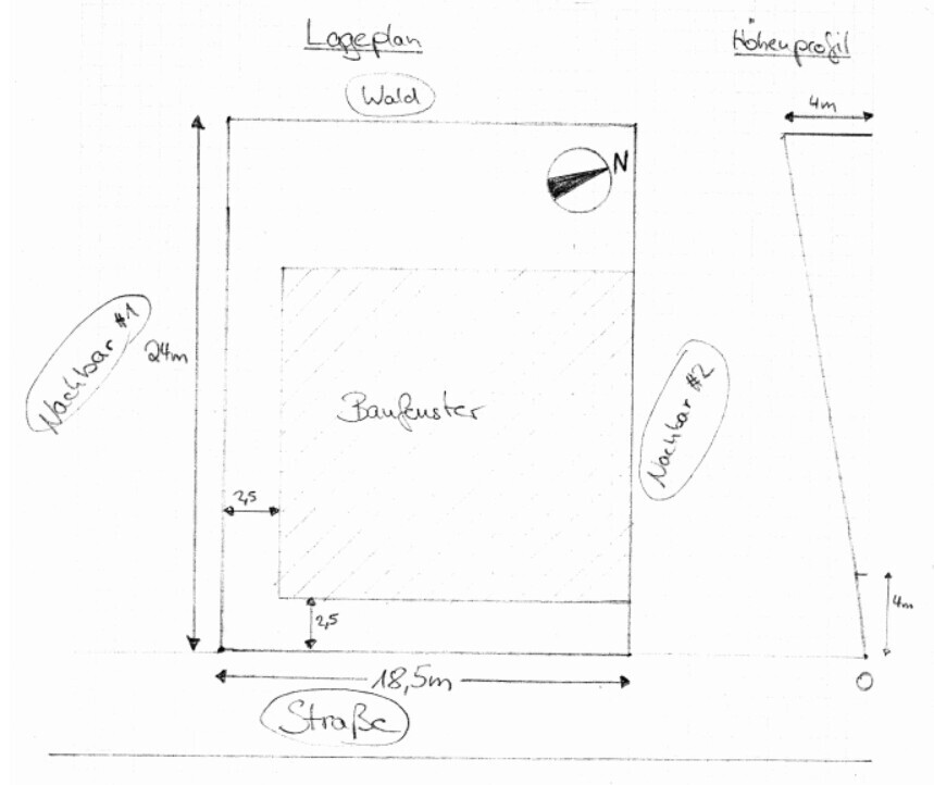

Größe des Grundstücks: 450 qm²
Hang: Ja, 4 m Gefälle über 24 m von Ost nach West ansteigend
Grundflächenzahl 0,4
Geschossflächenzahl -
Baufenster, Baulinie und –grenze: siehe Lageplan
Randbebauung: siehe Lageplan

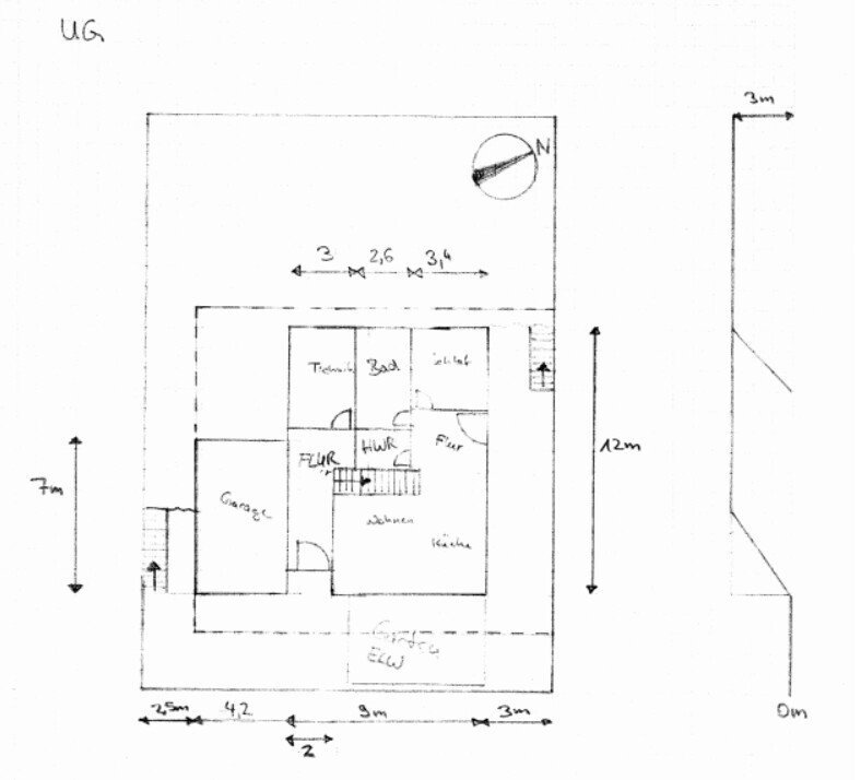

Keller, Geschosse: Einliegerwohnung (Einliegerwohnung) im Keller + Eingang und Technikraum

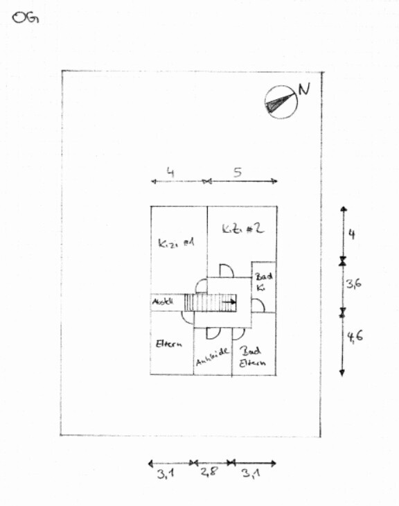

Raumbedarf im EG, OG: 160-180 qm², Einliegerwohnung >60m²

Lageplan: Grundstücksrechteck mit 18,5 m Straßenseite, schraffierte Baufläche.

Erdgeschoss-Grundriss: Garten aussen, Kueche, Essen, Wohnen, Buero, Flur, WC; Nordpfeil.

So einen Eingang im UG neben der Einliegerwohnung-Terrasse, der ins so einen dunklen Flur führt, würd ich nicht geschenkt haben wollen.

wie bereits geschrieben, ist dieser dunkle Eingang, in dem man ohne künstliche Beleuchtung nichts sieht, gar nicht schön. Der Grundriss ist aber auch sonst noch verbesserungsbedürftig. Wenn man die Treppe hoch geht, dann steht man jeweils vor einem Bad oder vor dem WC, bei dem vielleicht auch noch die Türe offen steht. Gerade im EG hat man WC und Hauswirtschaftsraum genau vor sich, noch dazu befindet sich das WC praktisch im offenen Raum. Ich würde da noch einmal komplett neu planen.

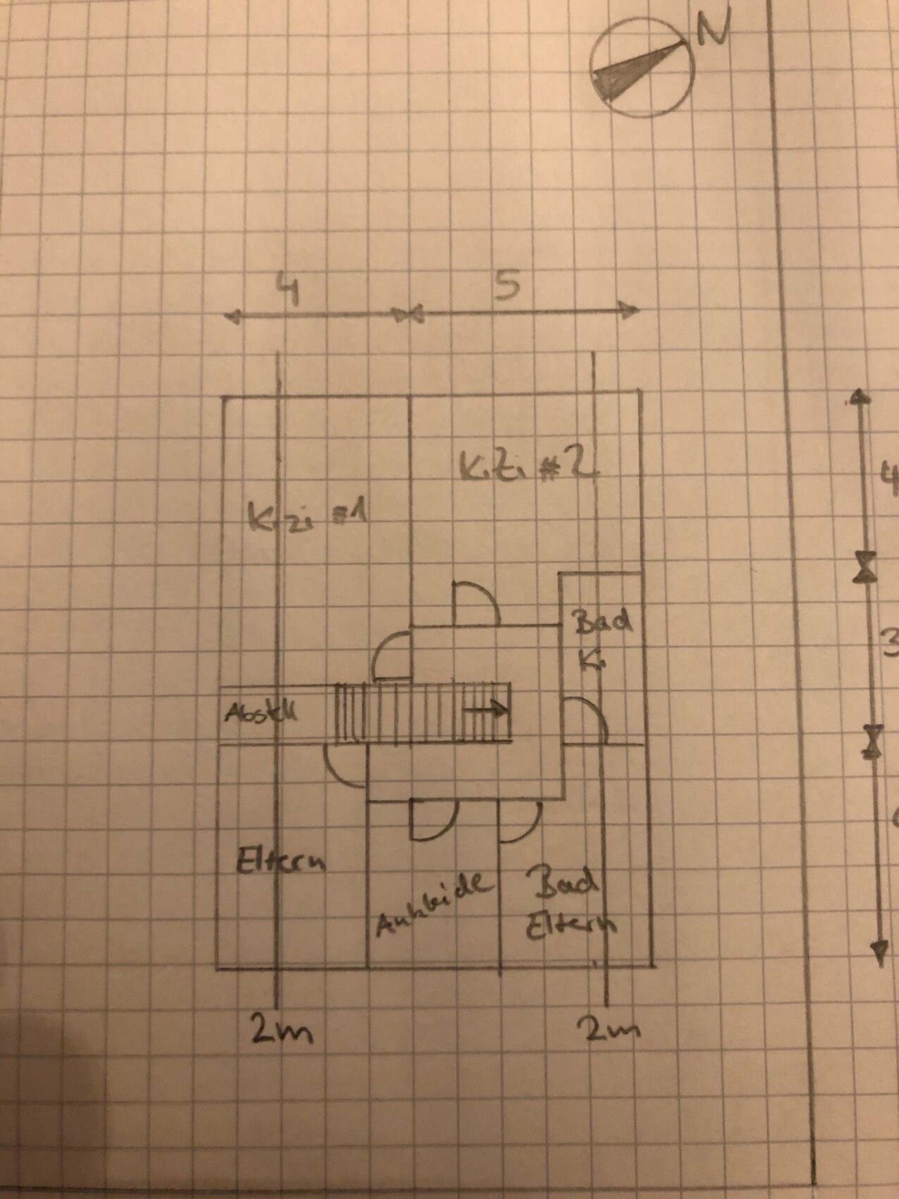

Zeichne mal bitte die 2m-Linie im DG ein. Im Kinderbad könnte das sehr spannend werden.
Hous8au
28.11.19 20:26
Guter Hinweis. Ohne Gaube funktioniert das Kinderbad nicht :/
Ja, absolut. Eine Idee wie das aufzulösen ist? Das Problem liegt doch fast immer vor bei Hanglage mit Eingang im UG oder?

….Wenn man die Treppe hoch geht, dann steht man jeweils vor einem Bad oder vor dem WC, bei dem vielleicht auch noch die Türe offen steht. Gerade im EG hat man WC und Hauswirtschaftsraum genau vor sich, noch dazu befindet sich das WC praktisch im offenen Raum. Ich würde da noch einmal komplett neu planen.
Das hast du recht! Blick in den Garten hinein wäre schöner... Hat jemand eine ähnliche Situation gehabt aber gelöst?
Eine komplette Neuplanung werden wir in Betracht ziehen am besten gleich mit einem Architekten zusammen. Noch sind wir nicht versteift in unserem Plan. Jedoch hatte er für uns einige Vorzüge (getrennte Eingänge, Zugang zum Garten ohne durchs Haus, die gerade Treppe mit im Haus, Kellerraum, ...) welche wir nun den genannten Bedenken gegenüber stellen werden.

Meine Eltern und Schwiegereltern haben den Haupteingang oben mit Außentreppe
Bekannter hat die Treppe zwischen Garage und Hang. Großzügige Fenster auf der Wohnebene und Garderobe oben. Das geht erstaunlich gut.
