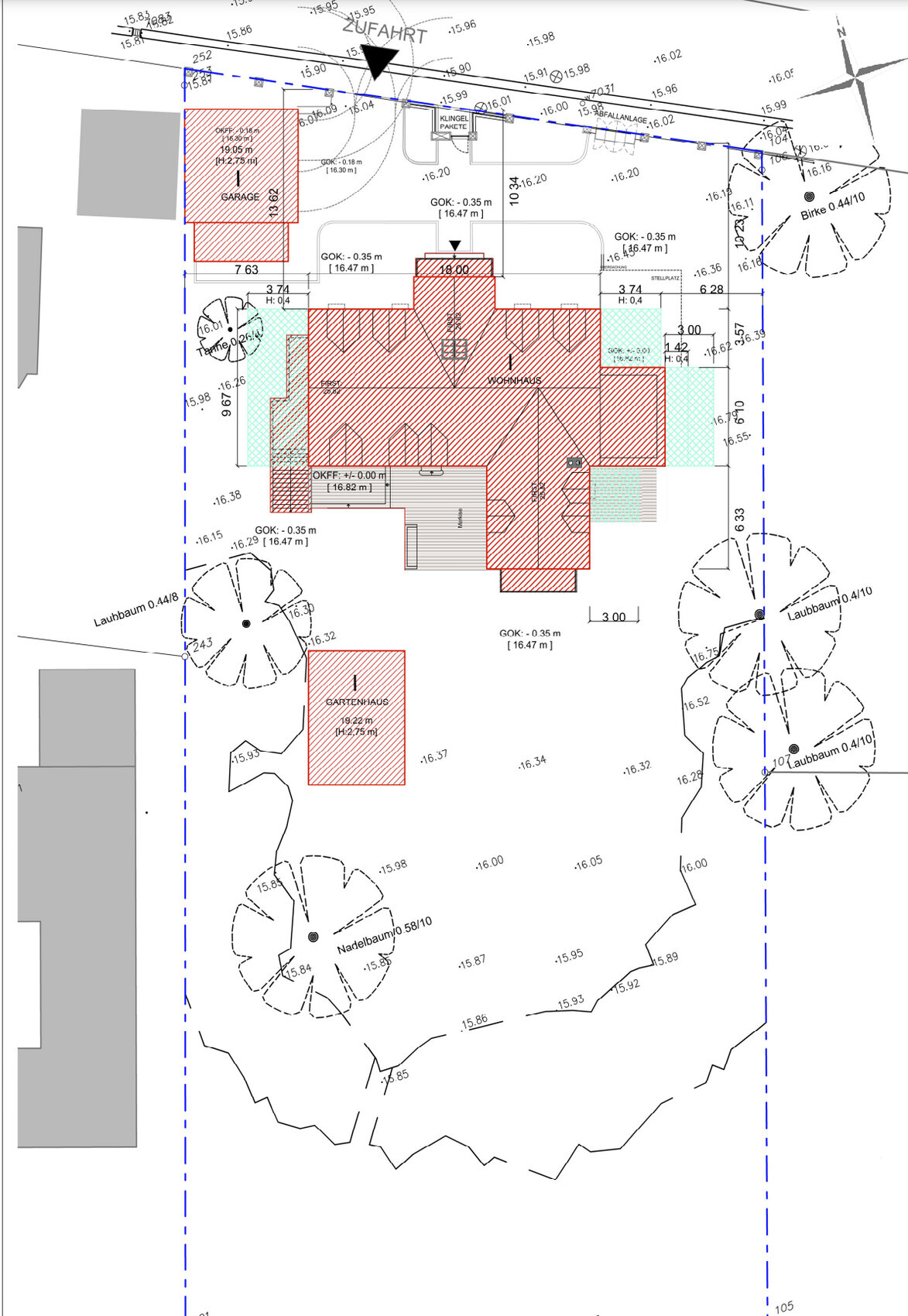

Grundstücksplan: zentrales rotes Gebäude mit Anbauten, Bäume, blaue Grundstücksgrenze, Maße

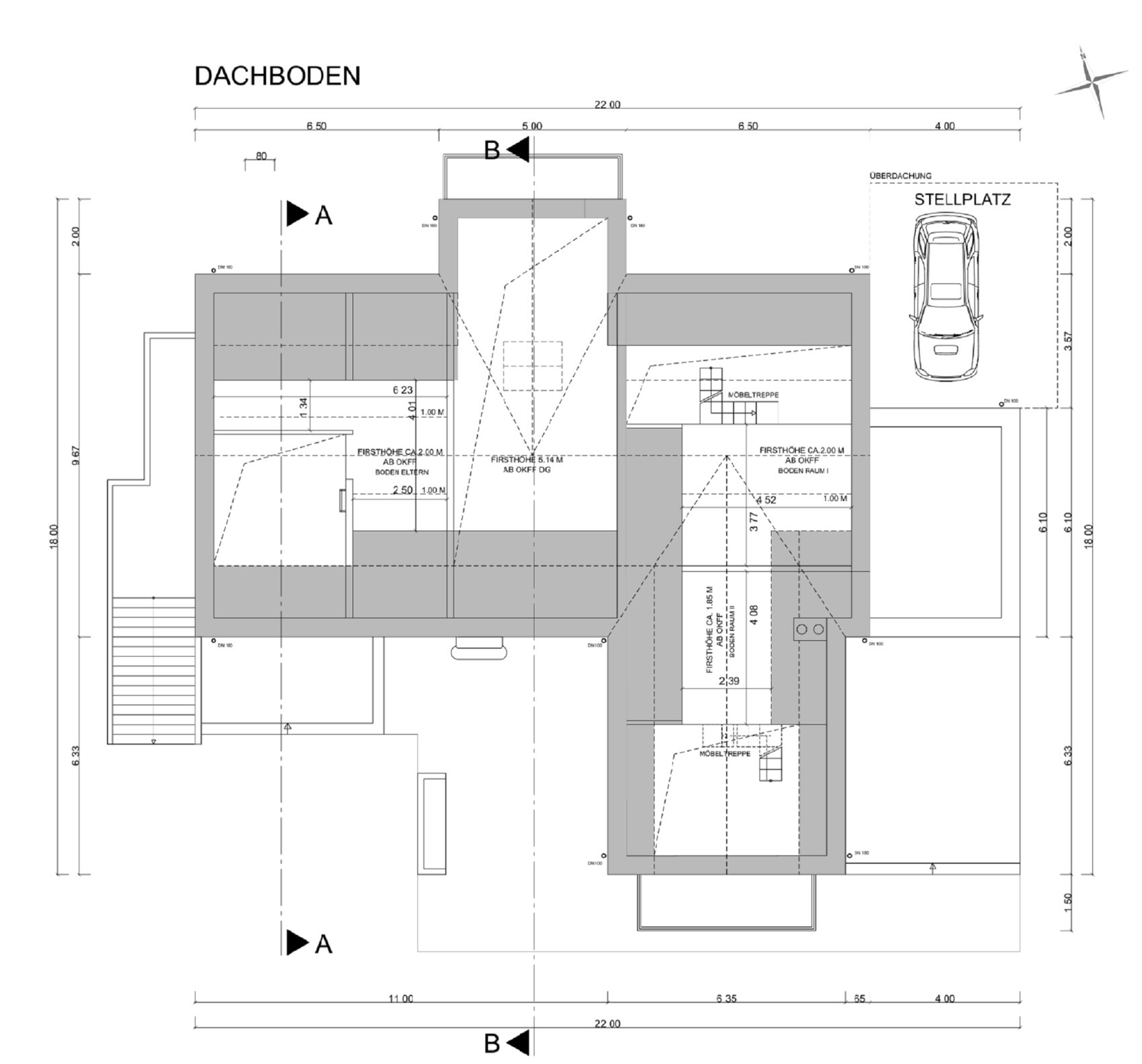

Dachboden-Grundriss mit Treppenhaus und rechts angeordnetem Stellplatz.

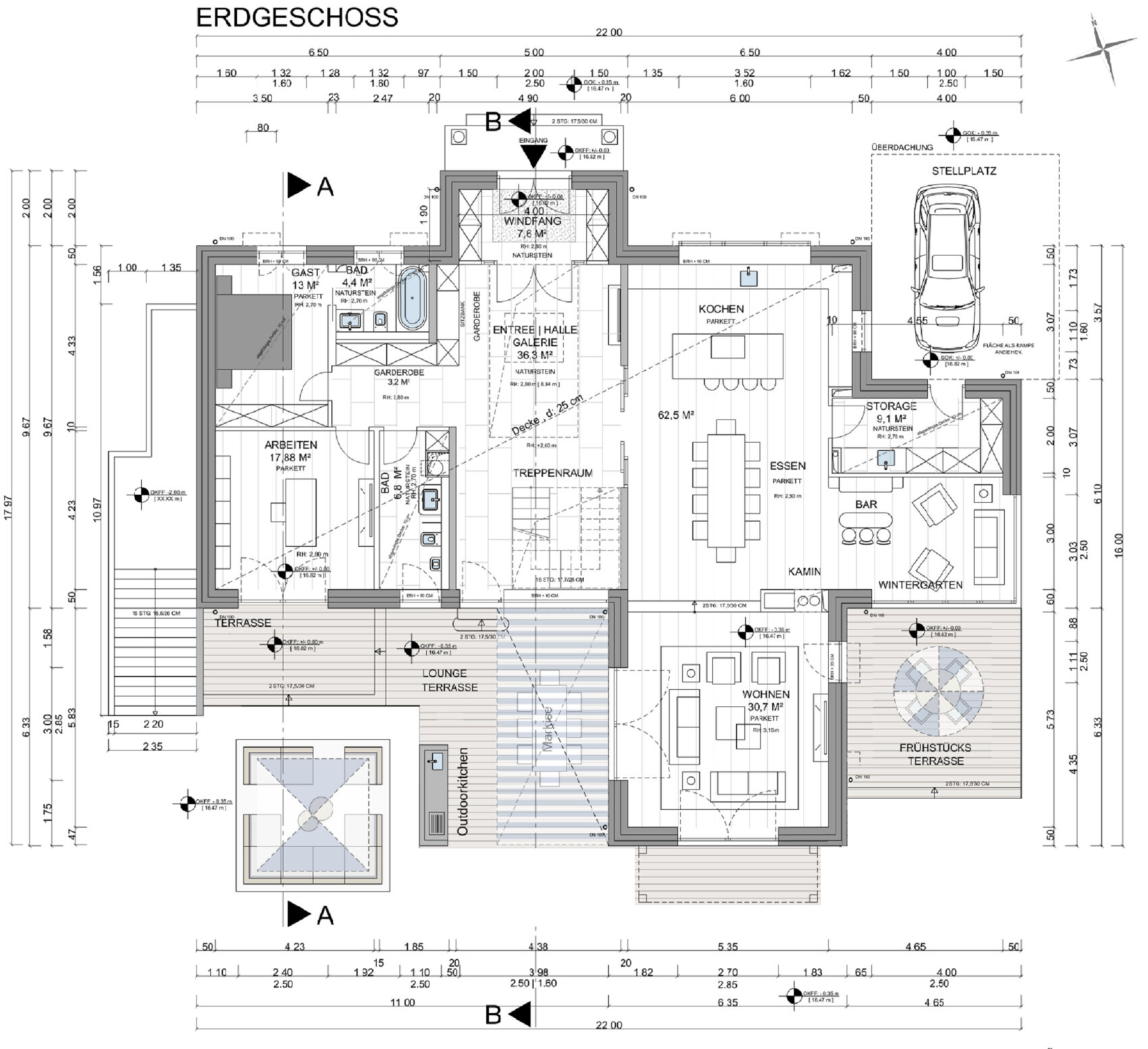

Grundriss Erdgeschoss: Küche, Essen, Wohnzimmer, Terrasse, Garage, Wintergarten.

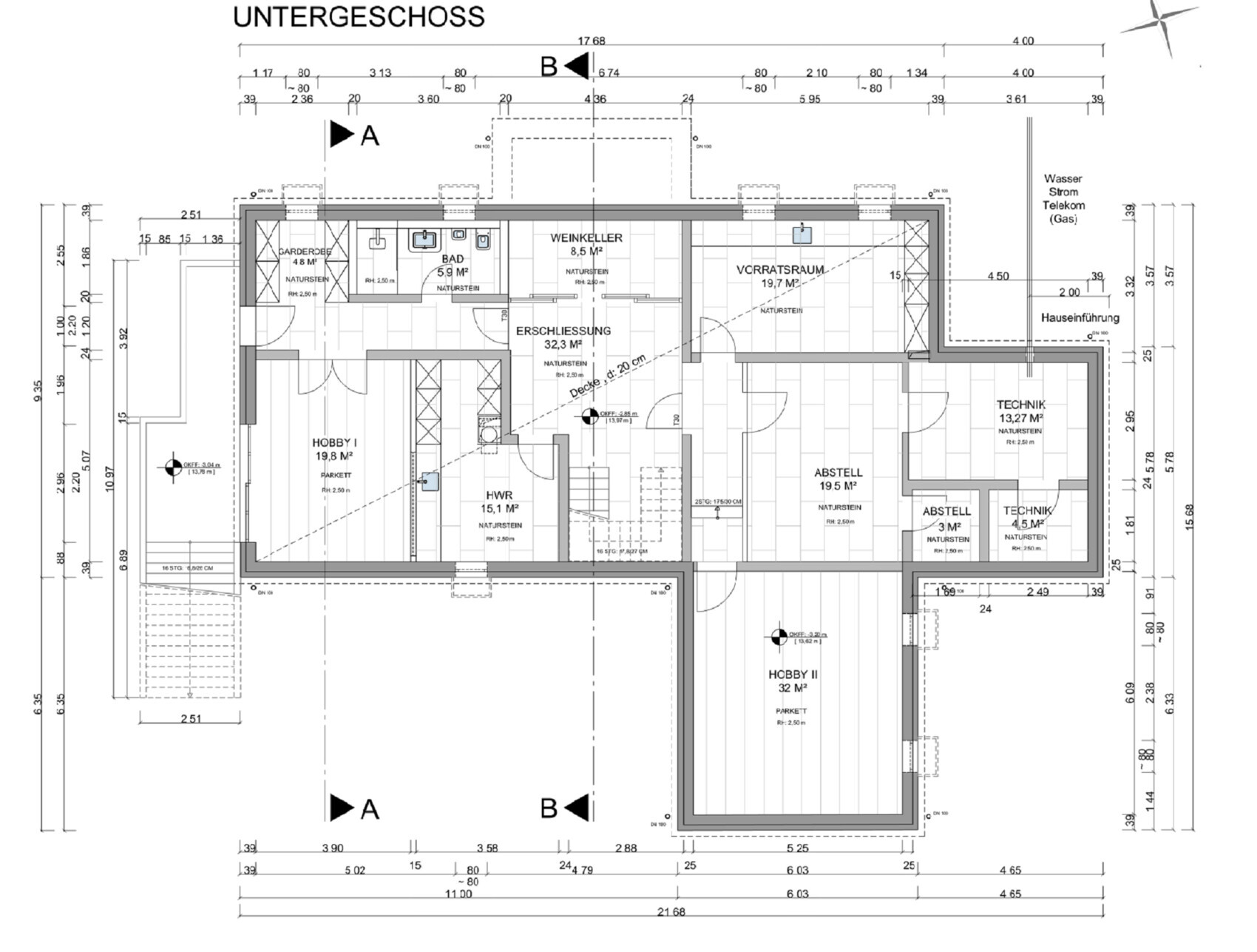

Grundriss Untergeschoss: Hobbyräume, Bad, HWR, Vorratsraum, Abstellflächen, Technik.

Wir sind mit einem Planbudget für die Kostengruppen 300 + 400 (also Roh- und Innenausbau + technische Ausstattung) von 1,25 Mio. € (3.500€/m²) ins Rennen gegangen. Das war auch bis jetzt das Budget, mit dem wir geplant haben. Jetzt heißt es plötzlich vom Architekten, dass sich die Plankosten auf ca. 2,1 Mio. € fast verdoppelt haben. Begründung: es wären mehr m² geworden (der Architekt hat einige Räume im Keller mit in die Wohnfläche hinzugerechnet) und unsere Wünsche hätten sich auch auf dem Weg immer weiterentwickelt (Gauben, Doppelgarage, Outdoorkitchen, Kasematten, etc.). Eine Kostenaufstellung haben wir bekommen – aber ich kann natürlich nicht einschätzen, wie teuer ein Maler insgesamt ist oder wie teuer ein Fenster oder eine Tür sein darf und kann.
Tja – das ist jetzt leider klar über unserem Budget und wir setzen gerade massiv den Rotstift an. Momentan haben wir schon die Kasematten, Jalousien, viele Einbauschränke gestrichen und kommen noch immer nicht annähernd an unser einst gestecktes Budget. Scheinbar müssen wir dann auch bei der „gehobenen“ Ausstattung auf „normale“ Ausstattung verringern und ggf. einige Räume massiv verkleinern.

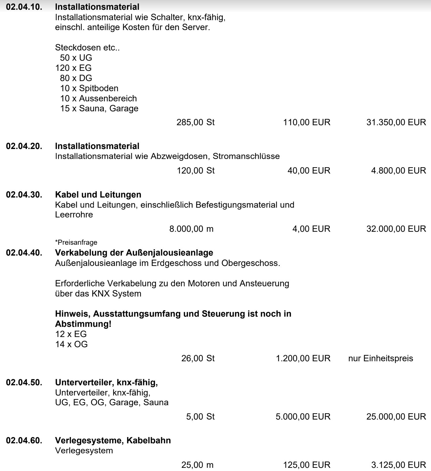

Die Elektroplanung hat dann total den Vogel abgeschossen: Nach einer ersten Planung mit ganz verrückten Preisen habe ich zumindest jetzt eine neue „Diskussionsbasis“ für Elektrokosten bekommen. Für Elektroarbeiten (Material + Einbau) wurden jetzt 220.000 € aufgerufen (noch ohne Photovoltaikanlage, Batteriespeicher, Server, Jalousiemotoren, KNX-Programmierung!). Anbei ein kleiner Auszug aus den Plankosten. Ich kann mir nicht vorstellen, dass solche Kosten realistisch sind.
Preisverzeichnis für Installationsmaterial: Positionen zu Schaltern, Kabeln, Verteilern.

Euer Architekt liegt doch gar nicht schlecht mit seiner Schätzung für eine sehr gehobene Ausstattung einer großen Villa mit allem Schnick und Schnack.
Und das, was der Elektriker aufruft (zumindest der Screenshot) ist doch ganz normal. Nicht 08/15 sind Eure Wünsche 😉 .
Ich hätte - aus meiner beruflichen Erfahrung - aus dem Bauch heraus auf € 2 Mio. für KG 300/400 inkl. des Monsterkellers getippt. Alleine der Keller mit rd. 180qm und teilweise Wohnbaustandard wird Dich doch schon die erste 1/2 Mio. kosten. Eher sogar mehr.

Ach ja, das ist ganz einfach. Mach aus der Monstervilla ein großzügiges Einfamilienhaus. Also die Planung komplett auf 0 setzen und neu starten. Anpassen würde ich hier gar nichts, denn das wird nur Murks und kann nicht funktionieren.

Die Elektrokosten halte ich für sportlich… für eine zusätzliche (Gira) Steckdose habe ich 2020 noch 25€ bzw. 35€ wenn über KNX schaltbar (ohne Aktor) bezahlt. Ja, alles ist teurer aber 110€ pro Steckdose ist schon knackig.

Wir planen gerade ein Doppelhaus mit insgesamt etwas mehr Fläche und ich halte die 2.1 mio für KG 300+400 bei deinen Grundrissen für absolut realistisch. Auf die 1,5 kommst du durch Streichen von ein paar Schränken nicht, da muss einfach deutlich Fläche weg. Ich bin ganz bei @SaniererNRW123: besser neu als den guten Grundriss vermurkst - oder ihr versucht, das Budget zu realisieren…
Na ja, es müssen 540qm Fläche + Gartenhaus/Sauna/Whirlpool + Spitzboden + Doppelgarage + Gartenstrom in sehr hoher Qualität als KNX umgesetzt werden. Bestimmt nicht mit den günstigsten Schaltern und Steckdosen. Das ist schon eine echte Hausnummer (vom Aufwand und den Kosten her).
