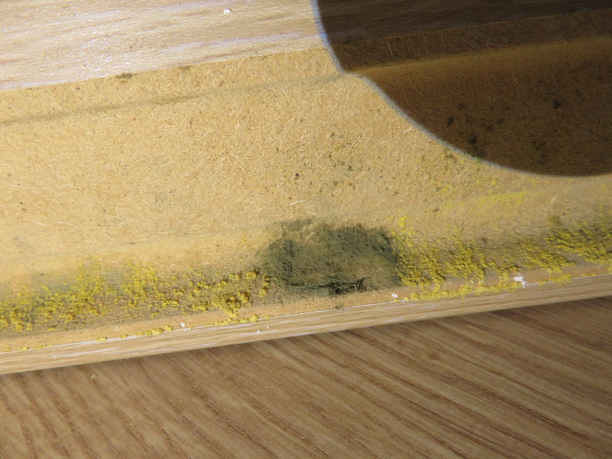

Entferne die Sockelleiste und schaue genau nach wo sie herauskommen.
Dann besorge dir im Baumarkt Ameisenpulver. Nimm etwas davon löse es in Wasser auf und gib ein wenig von dieser Lösung direkt in das Loch wo die Ameisen Herauskommen. Es genügen davon schon wenige Tropfen auszubringen. Mache ich genauso draußen zwischen den Steinen. Danach sieht man keine Ameise mehr.
Anschließend kannst du die Öffnung ja noch mit ein wenig Gips verschließen und gut ist es.

Die Lochsuche ist übrigens nicht so einfach:
Suche ich es von außen, muss ich sehr viel ausgraben und die schwarze Noppenfolie beiseite schieben.
Von Innen ist zwar eine Folie zwischen Estrich und Wand, aber da kann ich ja auch nicht drunter schauen, weil ich den Estrich nicht einfach hochheben kann, um hinter die Folie bis zur Bodenplatte zu schauen.

So sieht es hinter der Sockelleiste aus.
Ist das Schimmel, oder Baumaterial von den Ameisen, oder ...?
So alt ist das Haus noch nicht, dass das nur Staub ist.
Holzbrett mit dunkelgrauem Schimmelfleck und gelben Moosflecken am unteren Rand.
