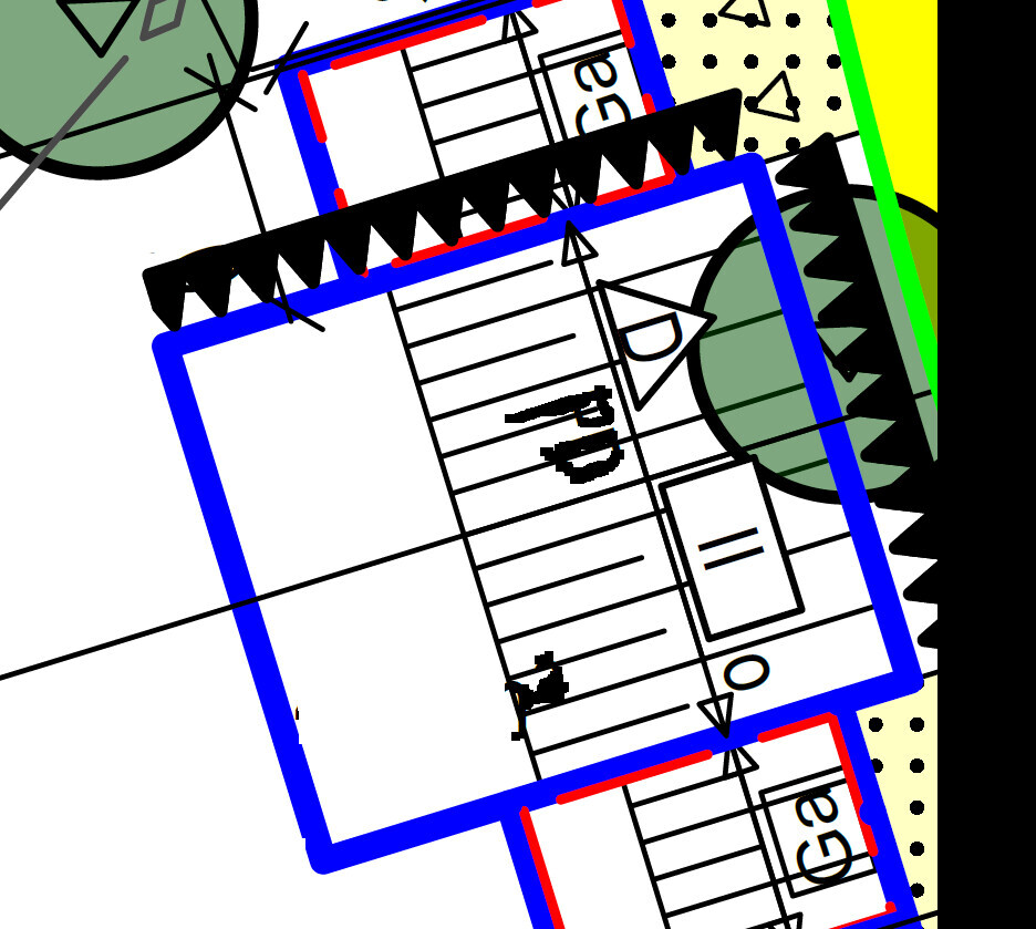

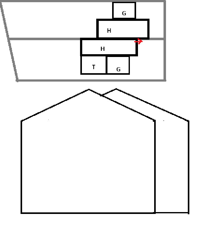

11ant schrieb:
Ich denke eher an eine Befolgung der Anbauverpflichtung, jedoch mit Unter-/Überbiß an der Kommunseite.
Auch einen Entlüftungsschacht legen die Profis an eine "ungeteilt eigene" Außenseite.
Abluftschacht ist rot markiert wird dann ca. 40cm von seiner Wand Feuchte auf Kalte Wand treffen, Küchengrundriss ist final, kann nicht geändert werden.
Der 1-2m Versatz muss dann Verputzt werden von beiden Seiten gedämmt, er möchte auf unsere Grundstücksseite die Dämmung planen.
Für den Kuchen ist es mir Egal (Terrasse ist seitlich), aber das Verputzen ist bei uns nicht eingeplant gewesen auch nicht nach Bebauungsplan.
Unten ist noch der Bebauungsplan:

01.07.25 19:19
Dazu hat er kein Recht. Geht in BY nur bei bereits bestehenden Wänden (Altbau). Aber du auch nicht auf seiner Seite.
m0LN4rius schrieb:
Kritisch sieht das der Kreditgeber,
Nö. Tut er nicht (bin selber einer). Aber da er es nicht darf, erledigt sich das Thema eh von selbst.
Das wäre nicht dein Problem und ist bei solchen Bauten auch häufig so.
Ansonsten ist ein versetzter Bau nichts besonderes (nur halt aufwändiger und teurer).
Gib mal eine Info zum Bebauungsplan. Name und Stadt. Was steht in der textlichen Festsetzung?
