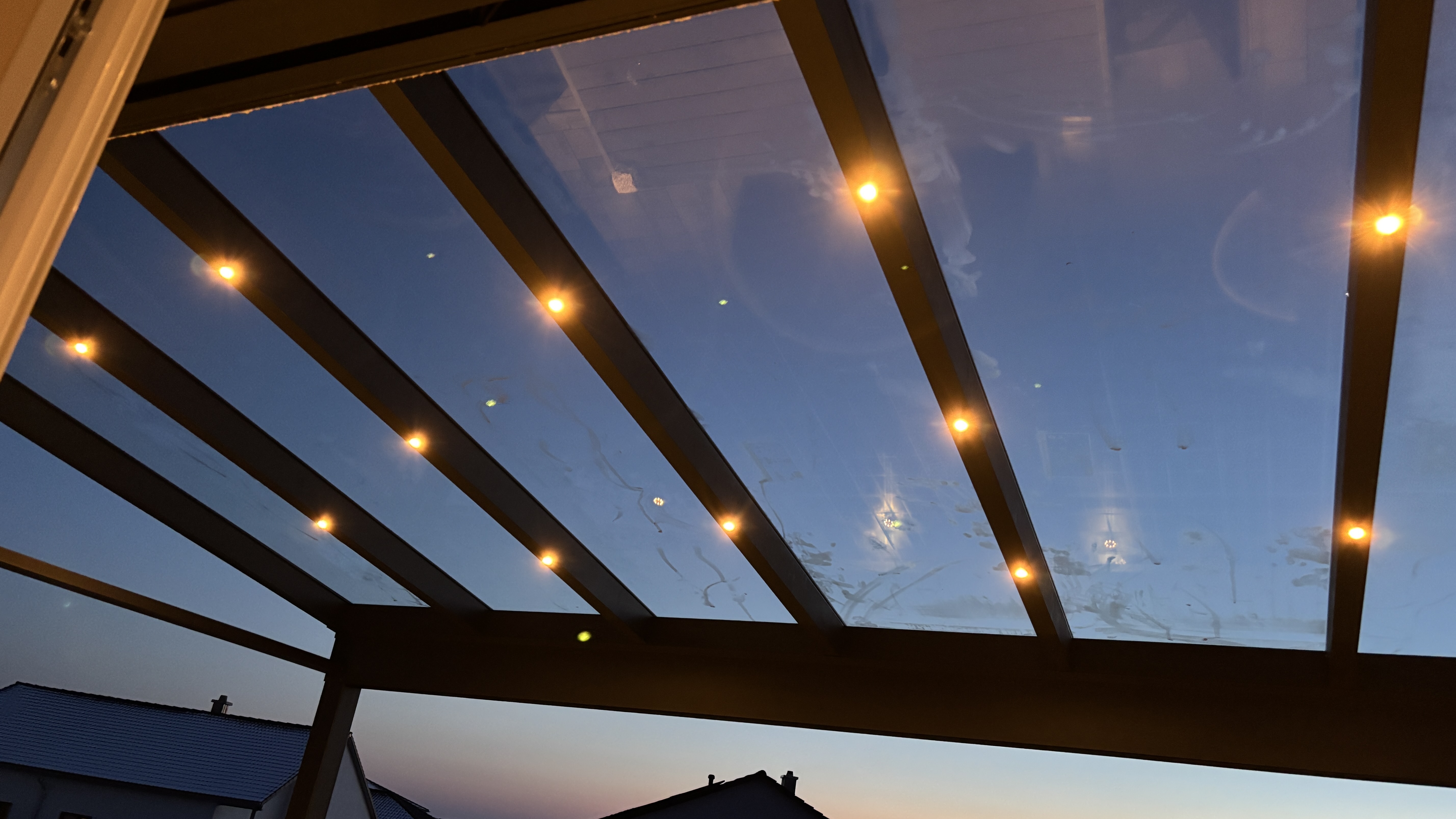

Meinst du ich kann 14 LED Spots in einer Terrassenüberdachung 6x4,5m verteilt verbauen und alle werden gleichmäßig hell leuchten?
Oder sind die die näher am Trafo sind heller sein?

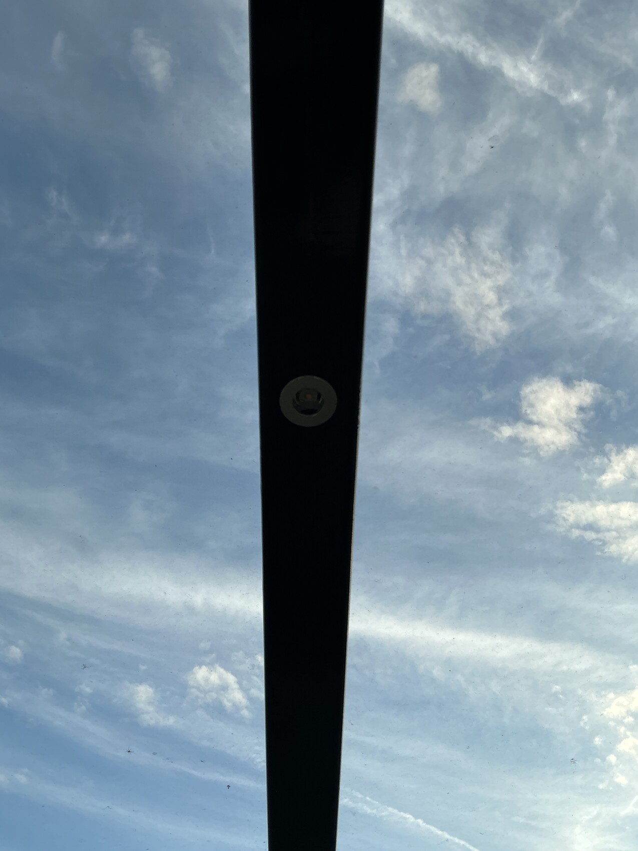

Wir haben solche Mini LED verbaut. Puhh, aber welcher Hersteller das nun war… müsst ich schauen ob ich noch Unterlegen finde.

@schubert79 Ja genau solche LED Spots suche ich
wäre Top wenn du gucken könntest welcher Hersteller das war
hast du die selber besorgt oder der Lieferant der die Überdachung aufgebaut hat?
Wir brauchen halt LED Spots die durch einen Wanddimmer gesteuert werden können das können die nicht von Lieferanten

Ich würde nach einem oder zwei 24V Netzteil mit Dali Steuerung suchen (wenn die gewünschten Leuchten 24V sind natürlich). Die höhere Spannung ist stabiler bei Reihenschaltung. Das sollte sicher funktionieren.
