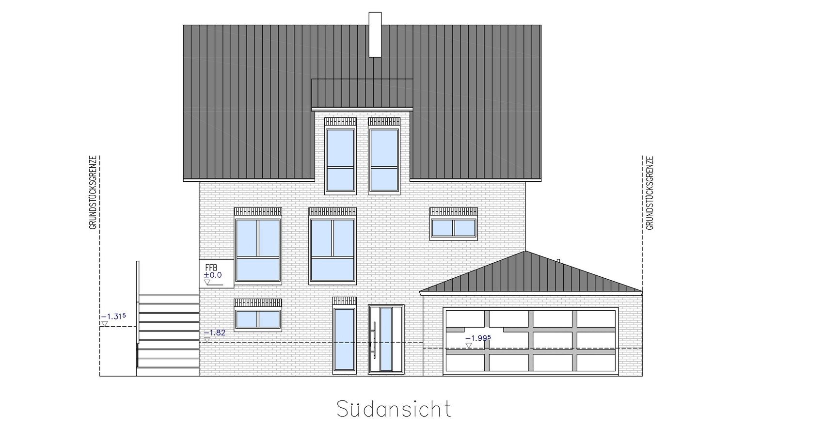

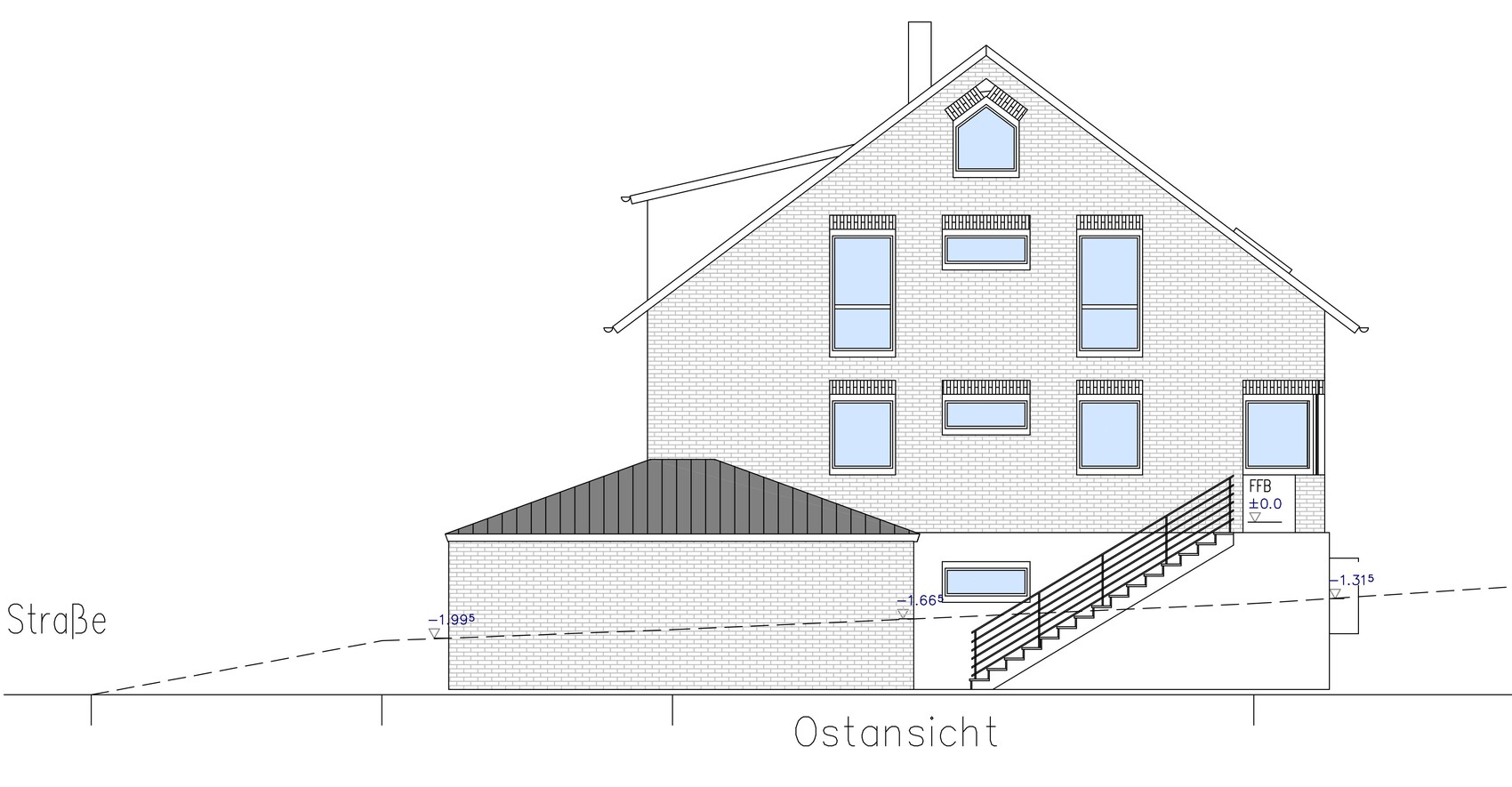

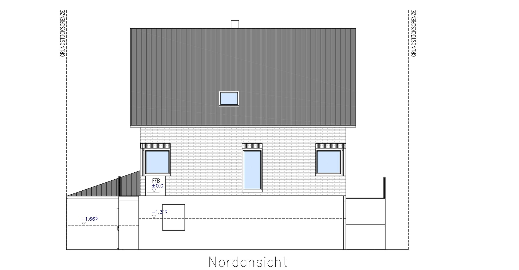

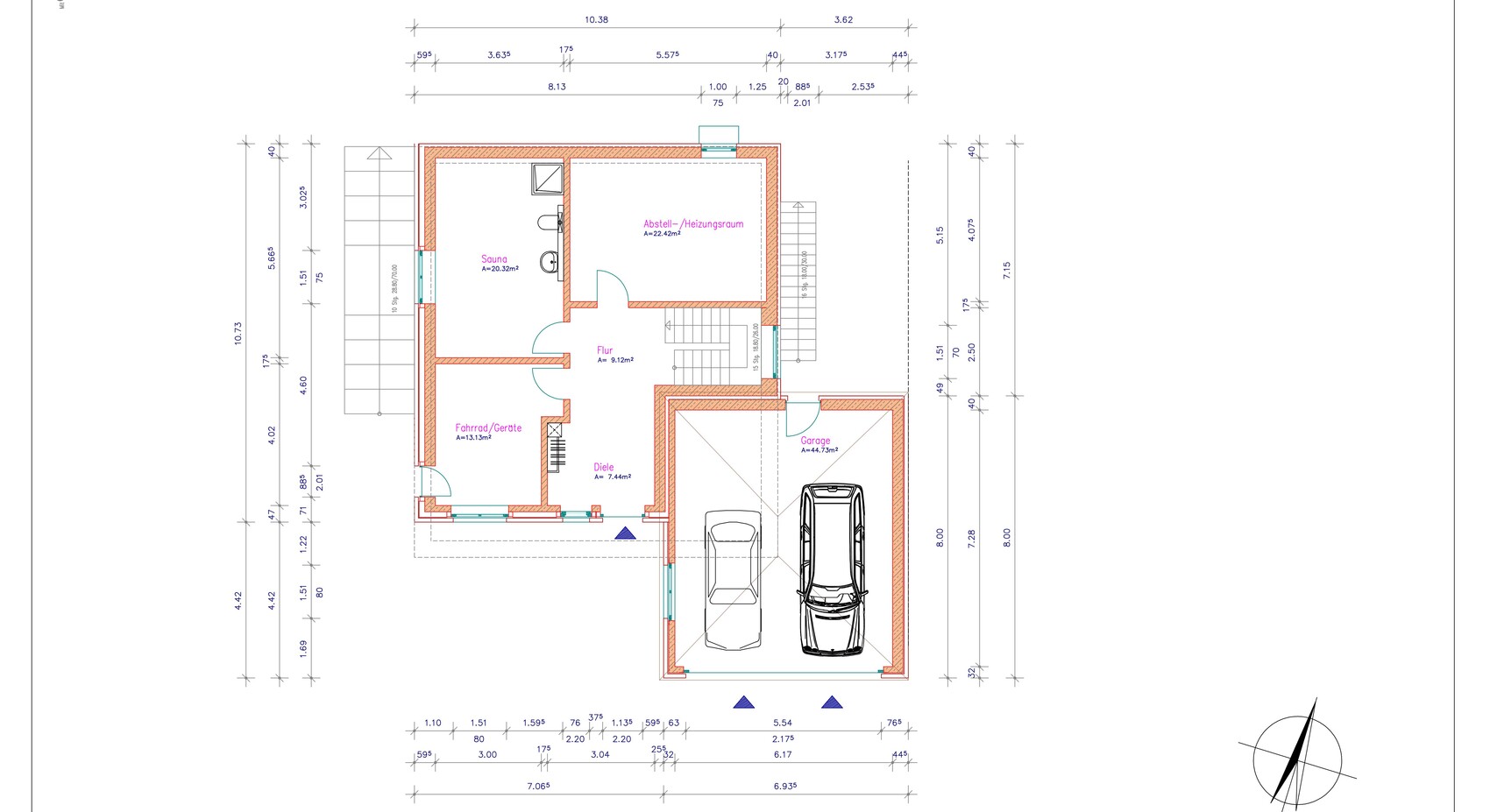

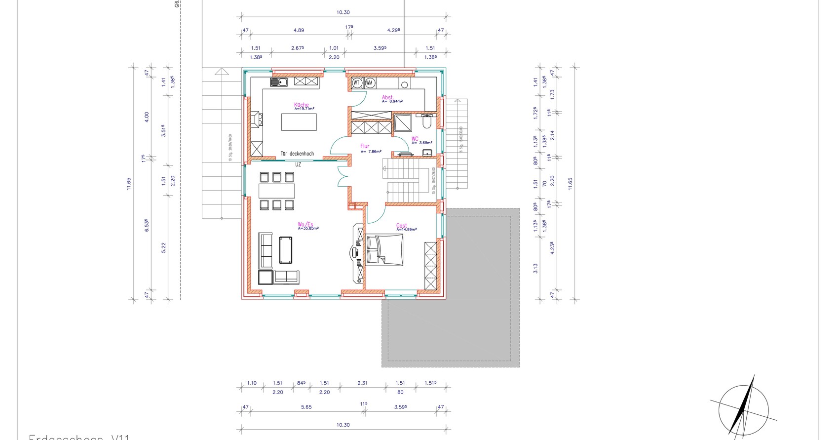

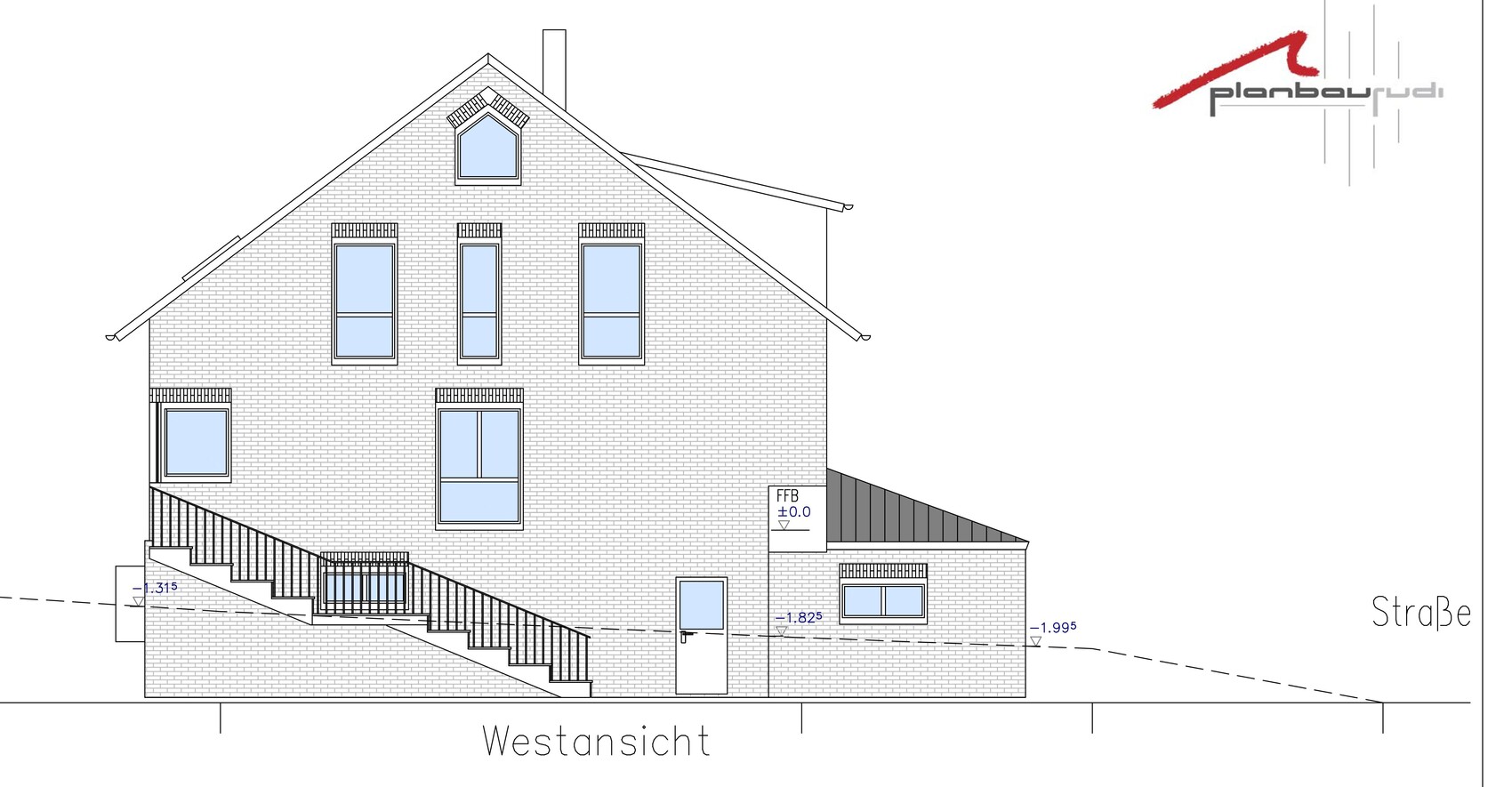

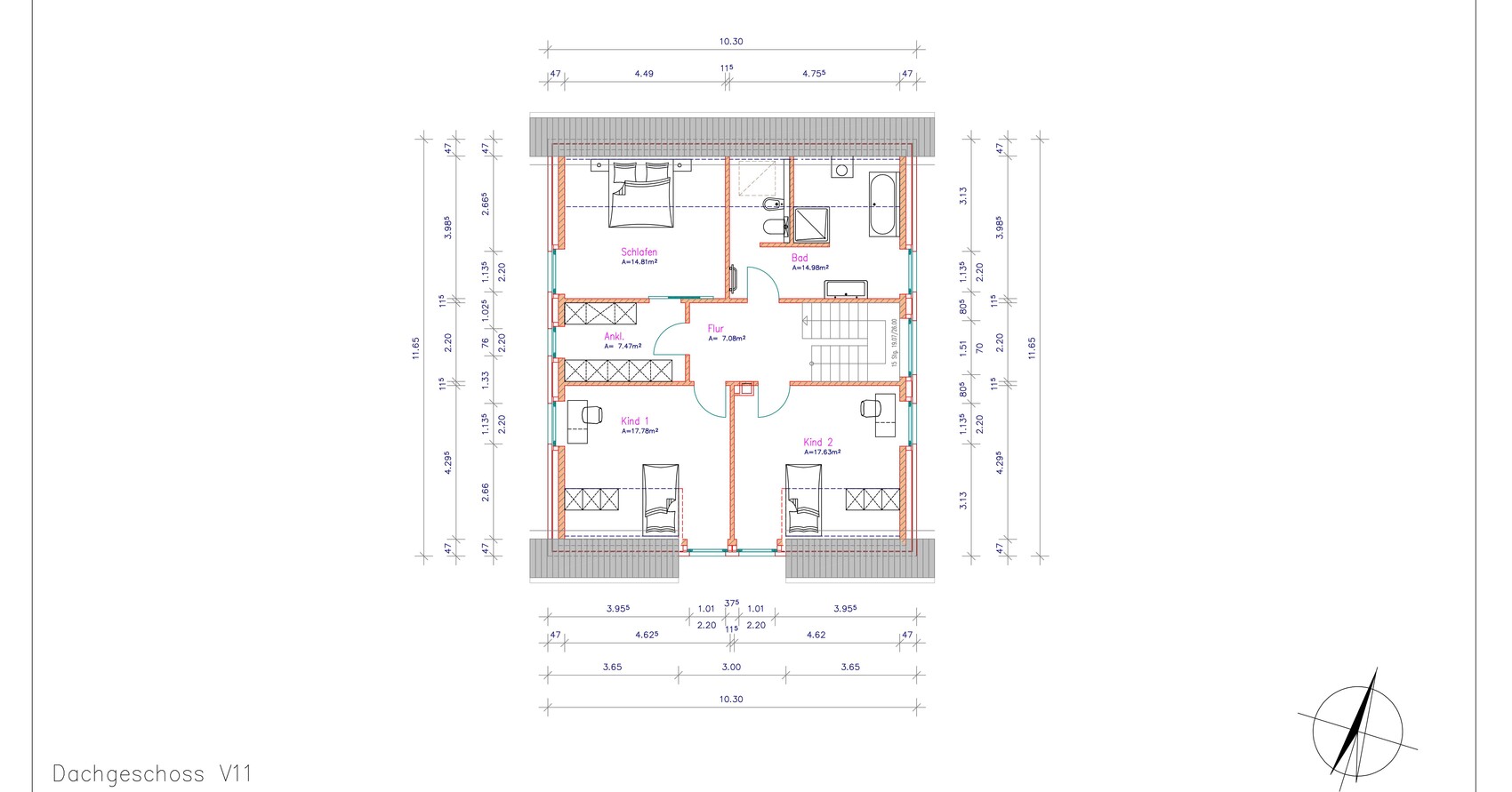

Hallo alle zusammen,
jetzt haben wir auch die Ansichten soweit, dass sie uns gut gefallen. Hier mal wieder rein paar Bilder von euch.
Wir würden uns sehr über ein paar Kommentare freuen. Auch Kleinigkeiten auf die wir vielleicht nicht geachtet haben. Es muss uns ja nicht gefallen nachher, aber vielleicht fällt so etwas auf, was wir total übersehen. Denn wir sind inzwischen echt "betriebsblind".
Der Eingang im UG ist sicherlich nicht jedemans Sache, aber wir finden es in der aktuellen Situation für uns perfekt und das Grundstück hält einfach alle Nachteile weg. Ein Umbau später ist theoretisch möglich und auch mit dem Architekt besprochen, aber wer weiß ob wir dann überhaupt noch in den Haus leben. Wir sind jetzt keine 30 und unsere Kinder noch sehr klein und wer weiß was in 20-30 Jahren so ist...
Ansonsten sind wir mit dem Grundriss zufrieden und finden einfache keine Problemstellen mehr.
Auch die Ansichten gefallen uns so sehr gut. Es soll auf jeden Fall ein roter Klinker mit so einem dunklen Stich werden und die Fenster von außen in anthrazit. Die Gaube und das UG an der Ostseite werden in so einem anthrazit verputzt. Ich hoffe, so könnt ihr euch etwas drunter vorstellen.
LG

Dachgeschossplan: Schlafzimmer, Bad, Flur, Ankleide, zwei Kinderzimmer, Treppenhaus.

Kann ich keine Kommentare auch als "ALLES SUPER" werten.
milkie
27.03.14 14:01
Ja viel auszusetzen gibt's wohl nicht
Ich finde den Eingang im UG nicht schlimm. Im Gegenteil bin so aufgewachsen und fand das gut. Auch mit dieser Ausrichtung. Mir gefallen Hanggrundstücke sowieso. Wir wohnen nur leider Topfeben
Bei uns war damals die Garage aber links vom Haus und darauf die Terrasse und auf der Nordseite noch die Verlängerung der Terrasse und der Garten.
Die Ansichten gefallen mir irgendwie nicht. Bin aber auch kein Freund von überall bodentiefen Fenstern. Außerdem finde ich die doppelflügligen Türen/Fenster irgendwie zu schmal im Verhältnis. Das gefällt mir nicht. Da hat man mehr Rahmen als Glas.
Vielleicht würde ich Gast in Fahrrad, Fahrrad in Sauna und Sauna in Gast tauschen?
Dann wäre die Sauna bei der EG Dusche und nahe Garten, Sofa und Kühlschrank
Das würde mir mehr zusagen, denn Gäste hat man seltener als man die Sauna nutzt (wir zumindest).
milkie
27.03.14 14:03
Ach ja und das Bad gefällt mir wie gesagt nicht.
