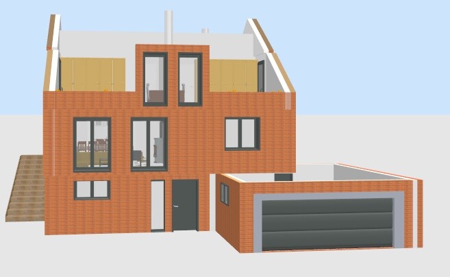

Was mir auffällt ist die Eckverglasung in der Speisekammer. Die ist überflüssig aber wahrscheinlich wegen der Ansicht so gewählt.

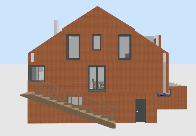

Die Fenster müssen dringend noch aufgeräumt werden. Die Ansicht ist nicht schön.
Ansonsten gefällt mir der Grundriss gut.

1. Die Eckverglasung im Abstellraum ist tatsächlich wegen der Ansicht so gewählt, sonst sieht komisch aus aus dem Garten. Aber die ist ja nicht so groß und soll wohl nicht viel mehr kosten als zwei Fenster oder ein Fenster und eine Terrassentür.

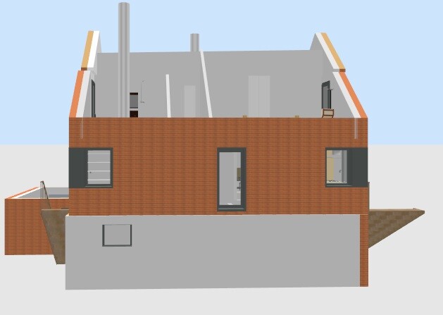

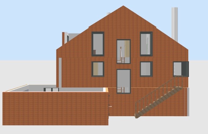

2. Eine West-Terrasse oder -Balkon sind direkt neben dem Haus nicht möglich aus baurechtlichen Gründen. Wir dürfen dort wegen der Grenzbebauung nicht so hoch aufschütten. Das an der Westseite ist quasi so eine Art Treppe. Und die bodentiefen Fenster im Wohn-/Essbereich sind auch keine Türen, weil man ja runter fallen würde. Der Zugang zum Garten ist "nur" über die Küche möglich direkt auf die Terrasse nach hinten raus. Das ist dann eine reine Nordterrasse, die aber bis an die Grundstücksgrenze gezogen wird und somit auch einen Westbereich hat. Ich hoffe das ist so verständlich, habe mal noch ein Bild mit Terrasse angefügt.
3. Habt eine Idee für eine andere Aufteilung im Bad. Im bin mir auch nicht sicher, ob es so gut aussieht. Wir wollten eventuell auch die Wand, wo die Toilette dahinter ist nur 120cm hoch Mauern lassen oder so. Meint ihr das ist besser? Irgendwie gefällt es mir gut, aber dann bin ich doch etwas skeptisch. Ist ja schon ziemlich ungewöhnlich.
4. Ja, die Fenster sind noch in der Aufarbeitung. Das geht gar nicht. Ich weiß auch nicht, was die Bauzeichnerin des Architekten sich da zum Teil bei gedacht hat. *KopfSchütttel* Ich bin da im Moment dran. Stelle gleich mal ein paar meiner Vorschläge rein.

So und hier mal die von mir überarbeiteten Ansichten. Die bodentiefen Fenster im EG werden wie gesagt keine Türen sein, sonder welche mit so einem festen Teil unten. Und das Gelände muss man sich so ein wenig dazu denken, aber ich denke die Treppen außen verdeutlichen den Verlauf ca. Die Treppen werden natürlich dann Gemauert bzw. gepflastert oder wie auch immer... Um die Gartengestaltung kümmern wir uns etwas später.

Grundriss gefällt mir bis auf Kleinigkeiten... Aber die Ansichten sind eine kleine Katastrophe (Fenster)
